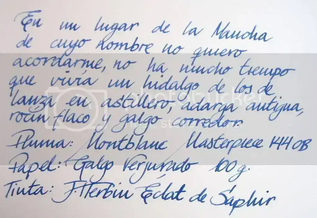

Una prueba con un OB de hace un tiempo...
Yo me sumo a la opción que han apuntado de probar, y sin que con ello desmerezca, con una Lamy a la que se puede montar un plumín 1.1, tengo una montada una así para uso diario y estoy bastante satisfecho.
La verdad es que al final casi estoy más liado que al principio, pero después de ver los magníficos reportajes fotográficos y comprobar que cada marca tiene su peculiar interpretación de los grosores, y que además según el papel en que escribas el resultado también es distinto..... pues sí, casi va a ser la mejor opción empezar probando con marcas más económicas. Como dijo Eugenio D'Ors: "Los experimentos, con gaseosa"
