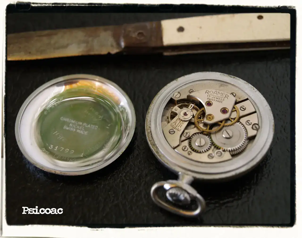

Al menos antes se hacía, recuerdo que cuando llevaba el primer reloj de cuerda que me regalaron mis padres a reparar, el relojero del barrio abría la tapa y tenía todo su historial marcado detrás. Sabía cuando le había cambiado el plexi, que se había roto, o cuando lo tuvo que limpiar y reparar porque le entró agua o cuando lo revisó y lo engrasó y la fecha de cada trabajo que le había hecho. Al que llevo ahora mis relojes, es joven, le adjudica un número de referencia al reloj y su historial lo tiene con este número de referencia en su ordenador.

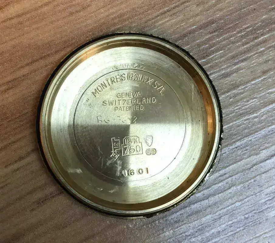

Si, es una practica de relojeros con años en el oficio. Hace un par de meses llego a mi negocio un Cartier con 3 fechas, la primera estaba grabada y con fecha del 78, la segunda igual grabada con fecha del 95 y la ultima con un plumon de apenas hace 2 años

En primer lugar, muchas gracias a todos por los aportes, la anécdota de psicoac y el precioso Roamer protagonista de la misma. Las fotos de su tapa y la del reloj de pacobel con las que podemos hacernos una idea de cómo son esas marcas.
