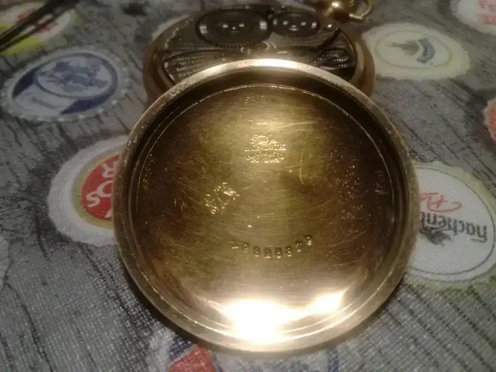

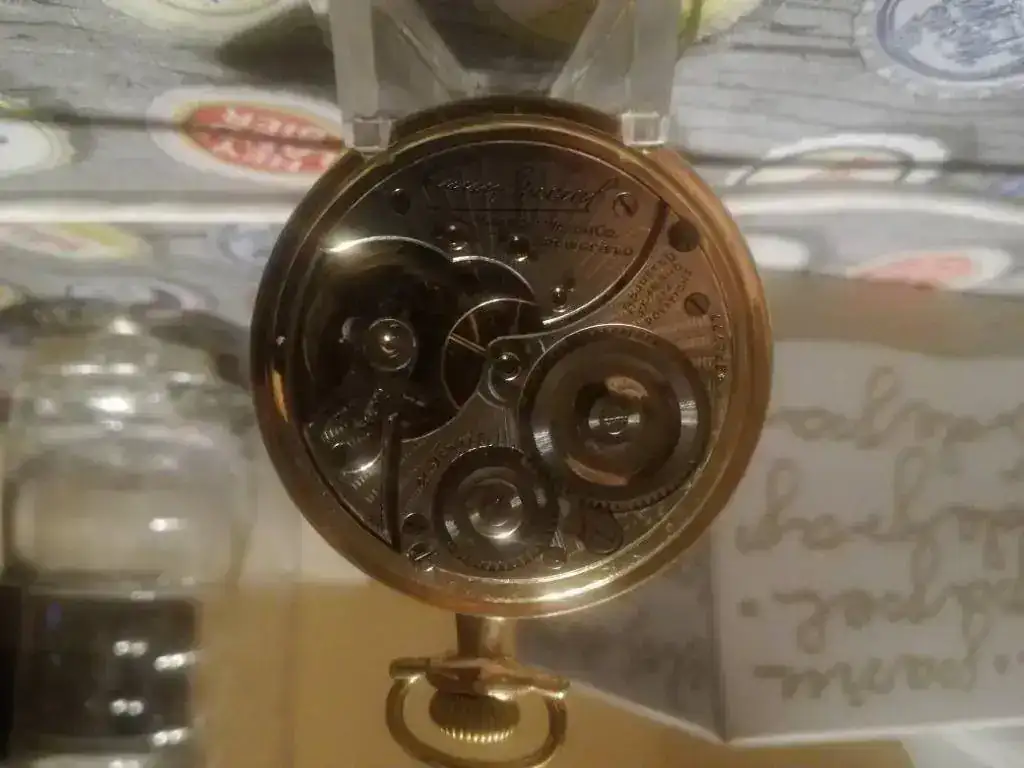

He abierto al azar uno de mis relobes de bolsillo, y efectivamente, hay varias leyendas, pero son tan pequeñas que no llego casi ni a verlas a simple vista:
por cierto, el calibre es precioso...
