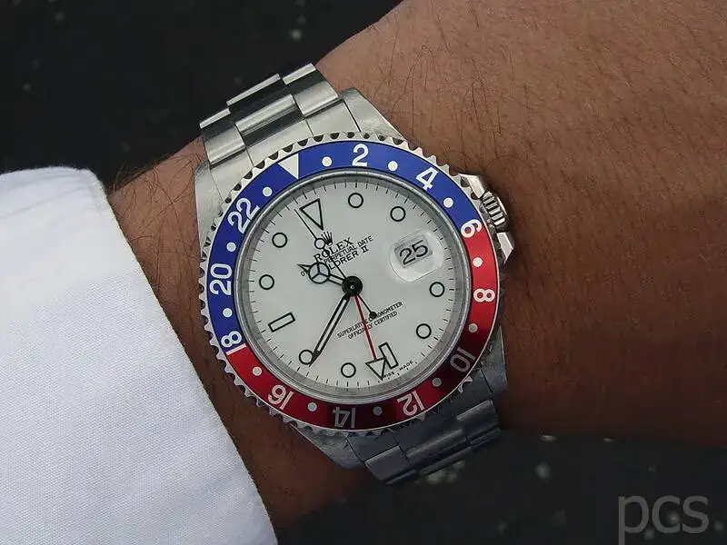

Si se le pudiera colocar a un explorer 2 blanco de 40mm un bisel Coke creo q quedaría de la hostia... como una versión moderna d3l gmt máster original del personal de tierra de la pan am
Pepsi vainilla y galleta Oreo 8o
https://www.rolexmagazine.com/2008/05/super-cool-customized-rolex-gmts-by-pcs.html?m=1

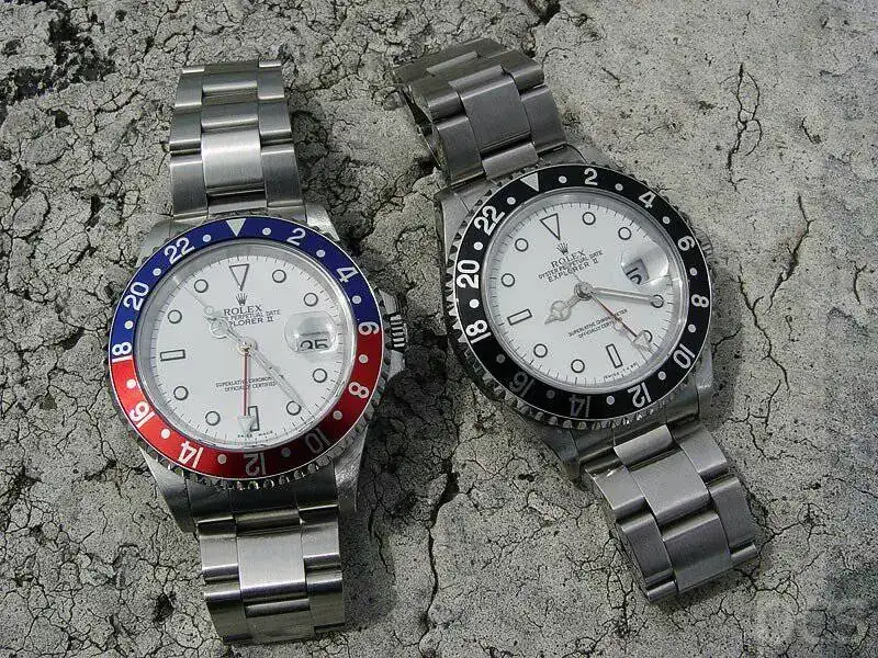

Eso esta al alcance de pocos, el Explorer y el Gmt chapitas comparten casi todos los componentes , mismo cristal, misma junta de cristal, misma corona, mismo tubo, mismo calibre, mismo brazalete, la carrura y el fondo distintas referencias,aunque igual tamaño y altura, y la mayor diferencia es desde luego el bisel, la caja del Gmt lleva más componentes en el bisel, mientras que el Explorer lleva sobre la carrura bisel, cristal, junta de bisel y junta de cristal, en el caso del Gmt disco, bisel, muelle de bisel y muelle de trinquete, cristal, junta de cristal, aro de fijación de cristal, junta de aro, se podría hacer el cambio??? La verdad nunca probé, pero si, es posible.

Viendo las fotos parece que a los Explorer II si se les puede poner un bisel de GMT aluminio o que seria igual pero seguro mas caro a un GMT ponerle la esfera blanca de un Explorer II y el resultado seria el mismo, y supongo que a un GMT tambien se le podría poner el bisel de acero del Explorer II, vaya que si vendieran fornitura a discreción se podría hacer muchas cosas, ahora entiendo porque limitan ciertas cosas y normal lo hagan para intentar evitar tuneadas de todo tipo.
