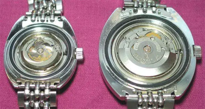

Si no te das prisa, y lo llevas a un relojero a que lo seque, el reloj acaba así.

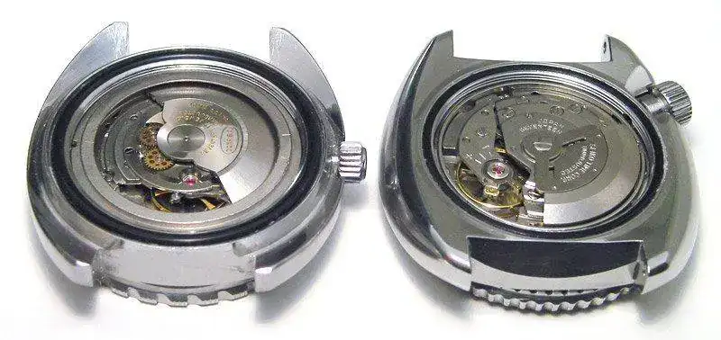

O así.
Motivo por el cual no se me ocurriría meter un reloj bueno en el agua, aunque fuera diver, sin antes haber comprobado su estanqueidad y que la corona esté bien cerrada; y aún así me metería más tranquilo con un p.e. Amphibia, Mako o Seiko diver.
