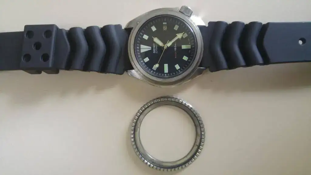

Más claro agua, muchas gracias. Ya he limpiado el bisel tres veces con agua caliente, la tercera con gel de ducha, hace mejor los clics, pero va duro en algunos puntos, supongo que tendrá acumulación de porquería. En cuanto encuentre un aceite probaré a engrasarlo y si el resultado no me convence supongo que lo desarmaré y limpiaré y revisaré la bolita y el muelle, aunque como nunca lo he hecho me da algo de yuyu desarmalo por si rallo la caja o el bisel, apenas tiene sitio para apalancar con una navaja. :huh:
Me he peleado con una bolita de un Bic, pero está en su guarida y no quiere salir por más que aplico fuerza bruta.
Hasta aquí hemos llegado.
Pues no tenía ningún misterio desarmar el bisel, a simple vista no veo nada raro, como estoy en el trabajo y no tengo muchas posibilidades limpiaré un poco y lo cerraré de nuevo.
Edito: Lo he limpiado con un paño y lo he vuelto a montar y va algo mejor, aunque sigue un poco duro, cuando pueda le daré algo de aceite y ya contaré.

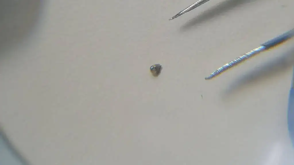

Ahora que lo tienes desmontado lo puedes limpiar bien, a mí, me pasaba igual, no me iban los clics. Lo arreglé con agua y jabón pulsando continuadamente la bolita, hasta sacar la porquería que tenía debajo, que impedía el retorno del muelle.
Hazlo con cuidado para evitar que se salga la bola, y dale una gota de 3 en 1 y estaría perfecto. Fíjate que la goma interna del bisel quede bien puesta y no deberías tener problema.

Me he fijado en la goma, parece bien colocada, he limpiado con un paño y he pulsado unas cuantas veces la bolita, creo que el problema está ahí porque va dura. He vuelto a montar porque estoy en el trabajo, pero ahora que sé desmontarlo, lo limpiaré mejor y aceitaré cuanto tenga un momento.
Vale, lo he vuelto a desmontar, limpiar y engrasar con 3 en uno. Ahora el bisel ya va como debería, el único pero es que en ciertas zonas la bolita apenas toca con el bisel, si tiras hacia arriba no hace los clics. Tal vez tengan desgastes los dientes o la bolita no suba lo suficiente o el bisel esté torcido o la goma ligeramente mal puesta... No sé, el bisel hace un plano perfecto en una mesa y a los dientes no les he visto nada especial.
De todas formas ese detalle queda para otra ocasión, tal como ha quedado estoy feliz. Me daría con un canto en los dientes hace dos días si me hubieran dicho que haría esto y quedaría así.
