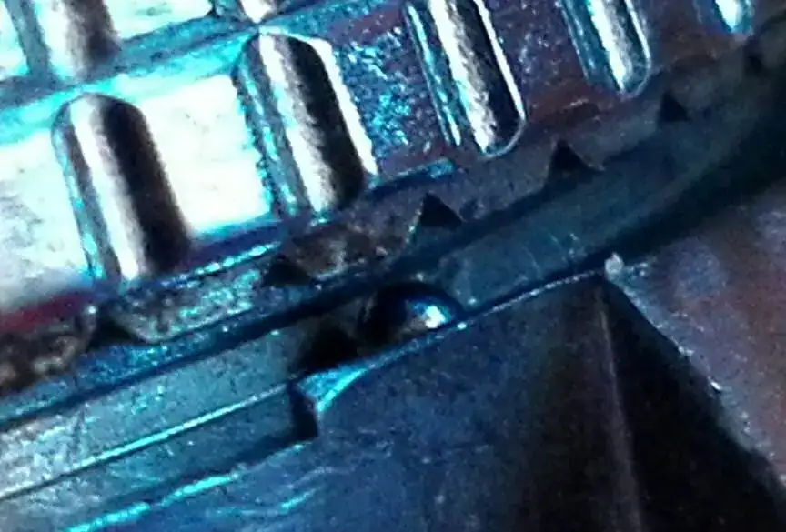

Los Seiko suelen llevar un trinquete de bisel compuesto por un muelle y una diminuta bolita de acero.
El muelle se introduce en el agujero de la caja y sobre él va montada la bola de acero que inmoviliza el bisel cuando se sitúa entre los dientes.

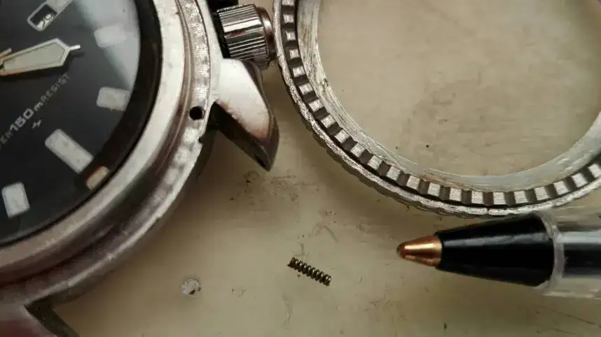

El sistema es tan ingenioso como eficaz pero, en relojes vintage es posible que falten el muelle, la bola, o ambas cosas.

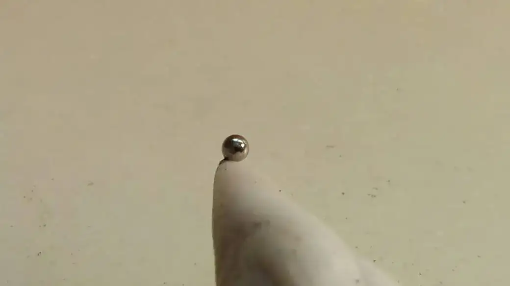

El muelle se puede reemplazar quitándolo de un pasador y la bola se puede sustituir por la de un bolígrafo como la de la imagen siguiente.

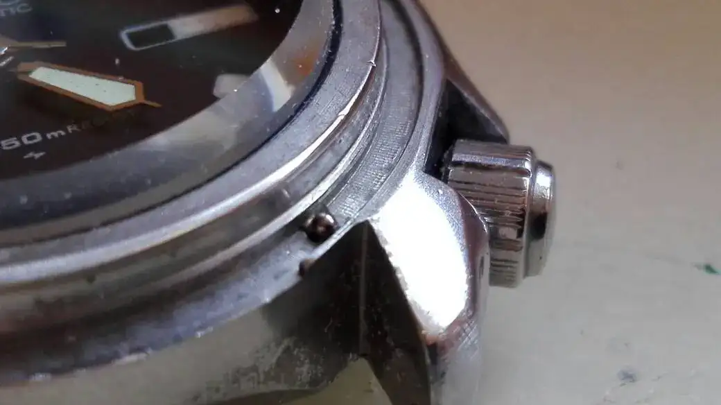

Para facilitar el encaje del conjunto sin que nada se pierda es conveniente poner un pegote de grasa o silicona entre el muelle y la bola.

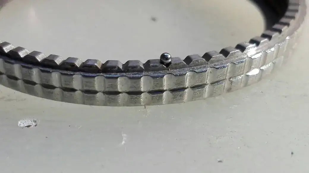

Y así, podemos proceder a encajar el bisel procurando que la bola quede situada adecuadamente.

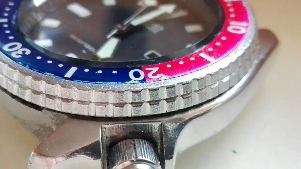

Y de esta forma tan sencilla y económica hemos recuperado nuestros 60 clicks en un abrir y cerrar de ojos.
Para 120 clicks el procedimiento es el mismo.
