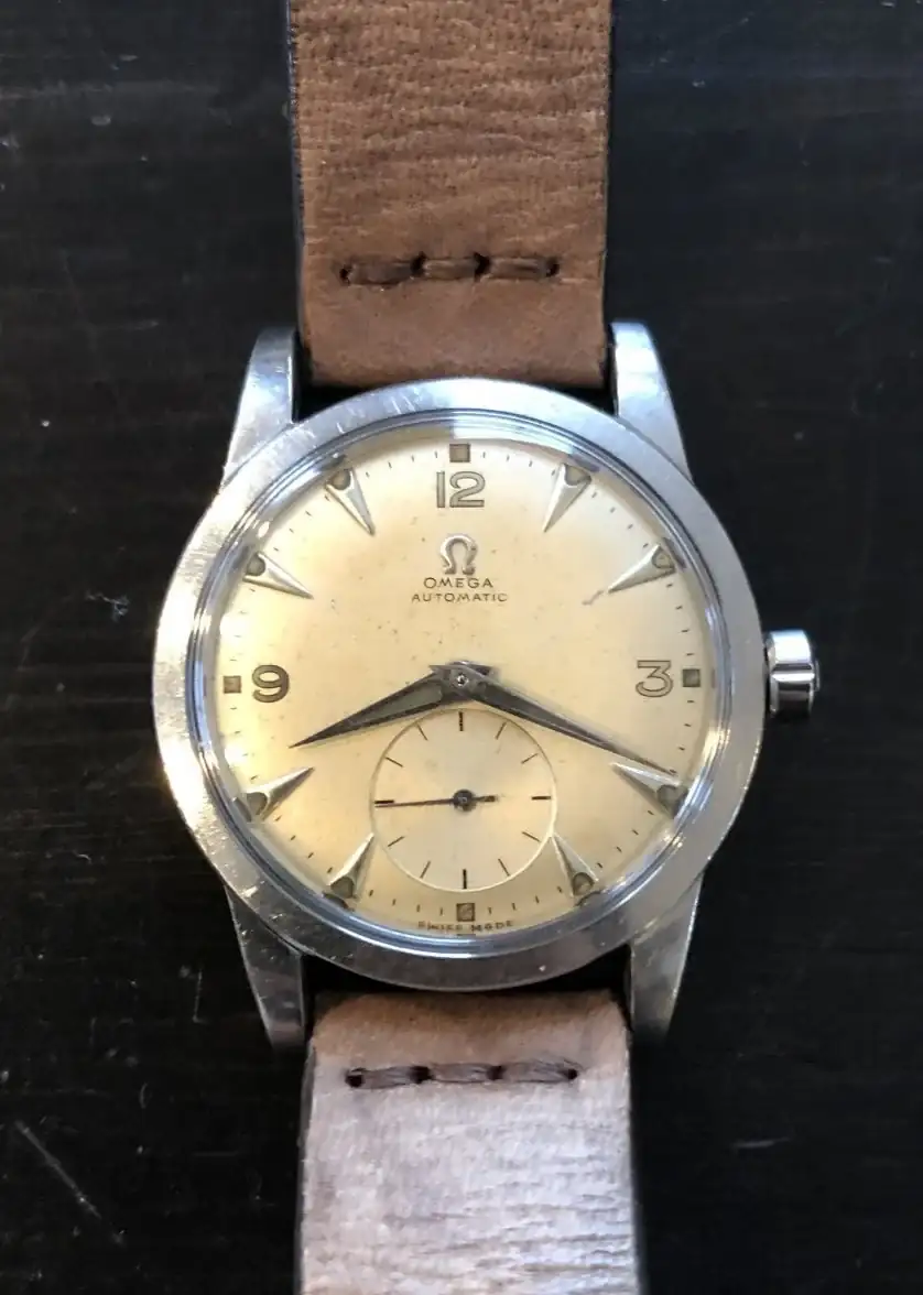

¿Toda la bondad de un reloj se cifra en la exactitud?. Acaba de pasar por mis manos un Omega 1021 por tener la tija rota. Sólo ha sido sustituida ella, se ha vuelto a montar tal y como estaba, sin saber que tiempo llevará sin que se le haga una revisión completa. Al meterlo en el cronocomparador me ha dado dos líneas perfectamente horizontales y casi fundidas una con la otra y en el centro de la pantalla. En ningún otro 30TX, 26X, 55X, 56X, 60X, he conseguido tal precisión y sin embargo yo prefiero cualquiera de ellos a los 10XX. Sólo hay que tener en las manos las piezas de unos y otros y comparar. Cada uno luego tendrá sus conclusiones.
