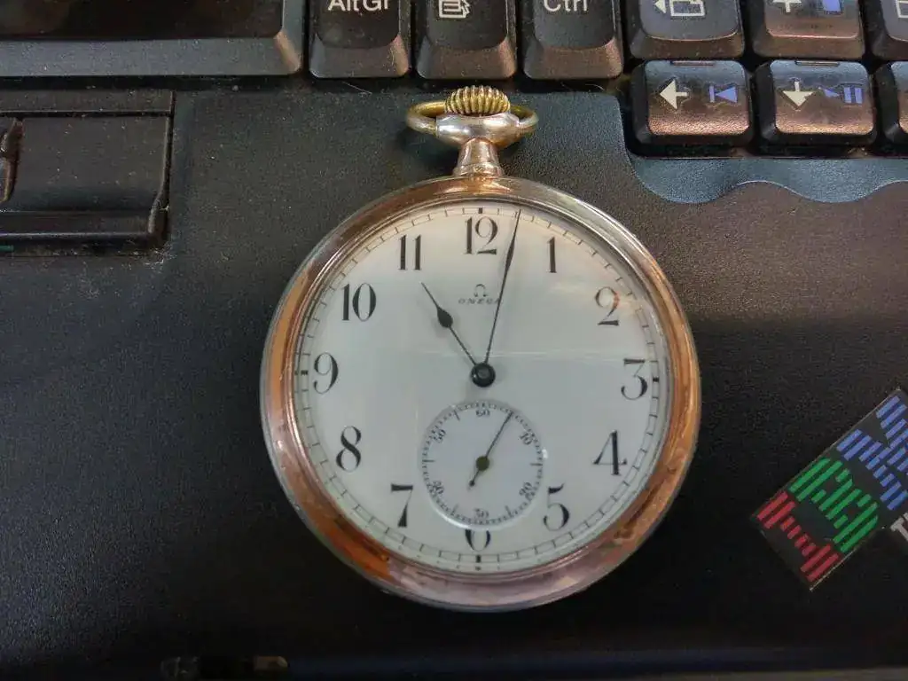

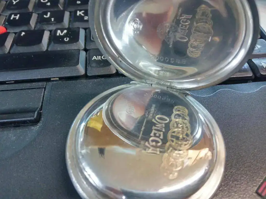

Buenas, hace poco adquirí un Omega de plata y el vendedor me dijo que era de los años 60. El caso es que lleva un calibre 18 LBP que según he visto se usaba en los años 20 30. El número de serie que tiene grabado en las dos tapas es un 7 millones, según las tablas que he encontrado por la red podría ser del año 25?
Agradecería información al respecto.
Muchas gracias :)

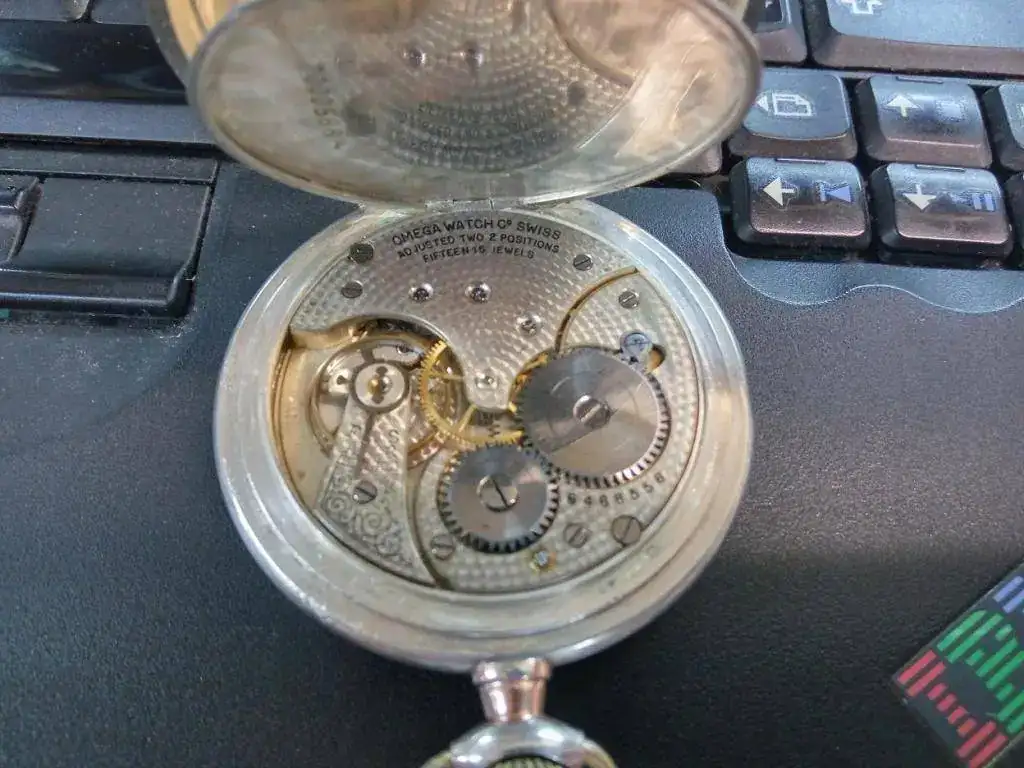

Hola Aguiloco , es un Omega bien bonito y en buen estado , para datarlo yo me fio más del numero de movimiento y en este caso entre 1924/25.
escrito por Omega. los movimientos fueron fabricados y en stock , menudo se venden después de años y años
<<ATTENTION
Le numéro de mouvement peut être très antérieur au numéro de boîte car certains calibres furent fabriqués par anticipation à des ventes qui se sont déroulées sur plusieurs années. Dès lors, la date de mise en fabrication du mouvement ne signifie pas que la montre ait été vendue dans la même période>>

A mi todo me indica que el reloj está mucho mas cerca de 1925 que de los años 60.
Me gustaría saber en qué se ha basado el relojero para hacer esa afirmación.
Las medallas en el guardapolvo, la forma de la caja y pendant, el dial esmaltado, los números, las agujas... Y el calibre, por supuesto. Todo huele a antes de la guerra.
Sinceramente y sin ningun sarcasmo, me gustaría saber en qué se ha basado.

Muchas gracias por la información! El vendedor era un particular así que es posible que no supiera exactamente lo que tenía entre manos. Lo compé por que me gustó mucho el diseño y salvo por un pequeño golpe en un lateral y un par de rajas en la esfera el reloj esta en muy buen estado. Me daba un poco igual que fuese de los 60 aunque si resulta ser de los años 20 pues mucho mejor.
