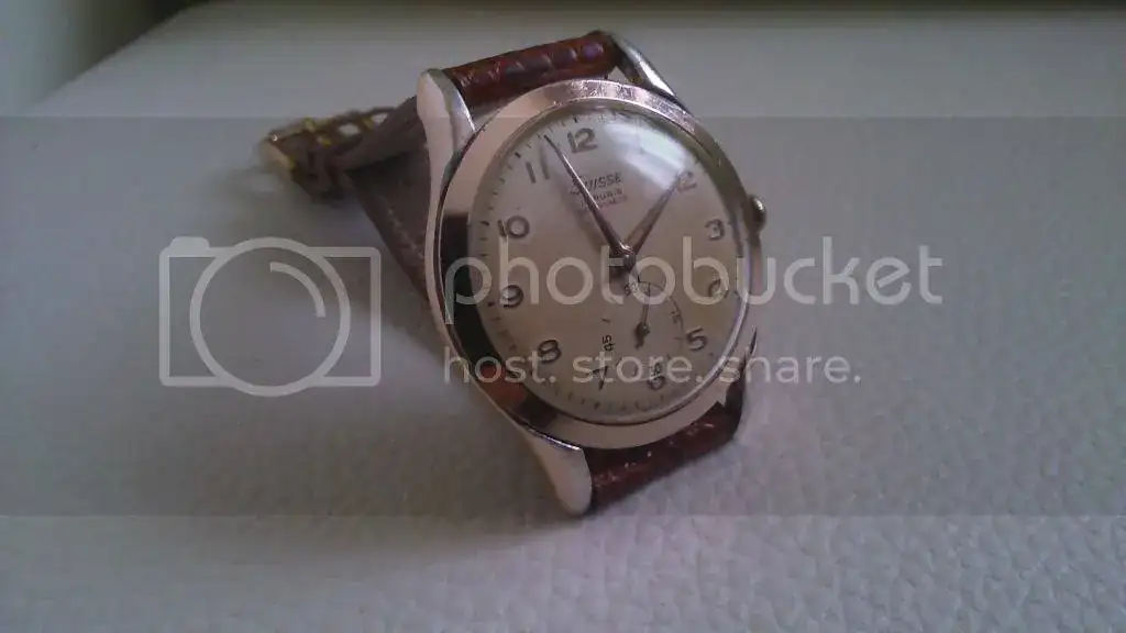

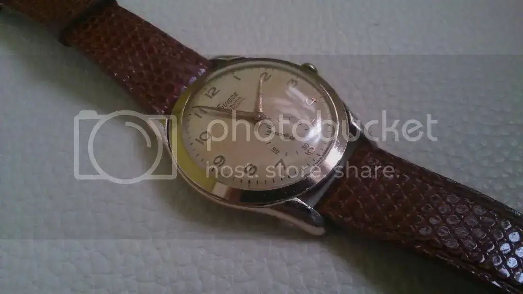

Saludos, estimados compañeros

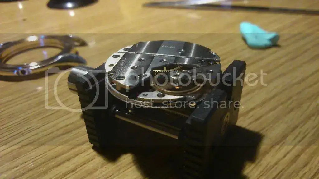

Hoy me he dedicado a mi pasatiempos favorito de los domingos por la mañana, ir a cazar alguna cosilla al mercadillo, desmontar, limpiar, pulir plexi... El especimen de hoy, que paso a presentaros, es una piececilla insignificante, sin marca (marcado Suisse en la esfera) pero me atrajo su esfera junto con la curiosidad de tener una caja de aluminio. Pues no he sido capaz de identificar el origen del calibre, ninguna inscripción, ni sello, ni referencia que haga alusión a su fabricante, sólo sé que se trata de un calibre humilde de áncora de pivotes, construcción con puentes de columnas, de 15 rubíes, a 18000 pulsaciones por hora, de 27 milímetros de diámetro y que está bellamente decorado con Côtes de Genève, algo curioso teniendo en cuenta la naturaleza humilde y de bajo coste que tiene.
Pues allá van unas fotos malas hechas con el móvil, a ver si alguien arroja un poco de luz y averiguamos de qué calibre se trata.

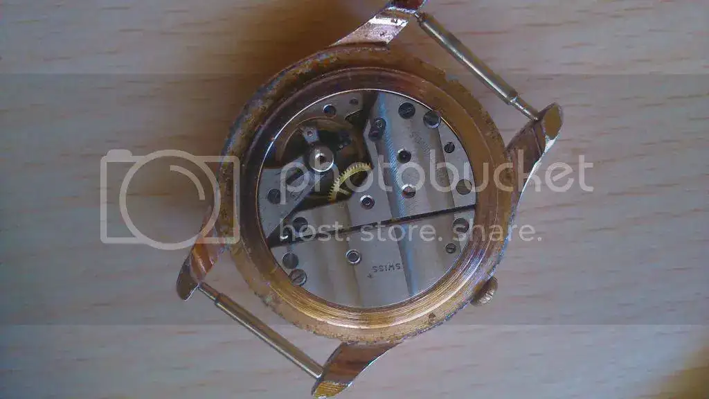

Saludos amigo, para Don Luis no es sino verlo, para dar la orientación, en la foto numero 4 bajo el volante alcanzo a ver una inscripción, mira y nos cuentas que letras o número lleva quizás sea la pista necesaria, yo encuentro el reloj aunque pequeño muy bonito y me gusta este tipo de calibres con algún esmero en su terminación.

Pues lo que se ve en la foto no es más que un reflejo, no hay ninguna inscripción debajo del volante, habrá que seguir indagando.

hOLA, MIRA ME HUELE A PESEUX MIRA POR ALLI, RECUERDA YO SIEMPRE ME EQUIVOCO JAJAJAJAJJA
UN ABRAZO
yA RECORDE CREO QUE ES DE LA FAMILIA HFH 170XXXXXX
ESPERANDO LOS EXPERTOS JAJAJAJ
No creo que te equivoques más que yo Cloo :), no vas mal desencaminado, pero creo que tampoco va la cosa por los peseux ni los fhf, es un movimiento realmente raro, lo más parecido que he visto son algunos calibres Amida, concretamente el Amida 500, se parece muchísimo en la construcción y distribución, pero aún hay diferencias... ¡Animo, sigamos intentándolo!

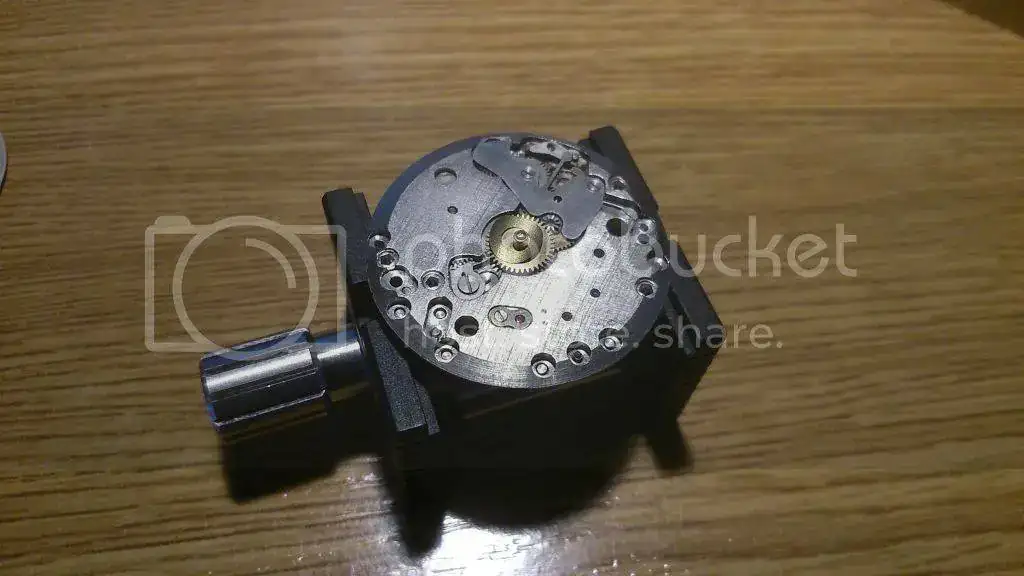

Como dato a tener en cuenta, por si nos ayuda, diré que el calibre tiene el rochete y el trinquete por la parte de la esfera, así como todo el sistema de remontaje, y los tornillos de compensación del volante no son tales, sino que están tallados en el mismo, que es de una sola pieza. Estoy seguro de que alguien de este rincón tiene la respuesta
