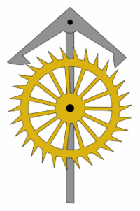

¿Tres páginas de explicaciones y ninguna foto, vídeo o mísero dibujo? A veces estáis a por uvas.
http://uhrentechnik.vyskocil.de/fileadmin/ani/anker(ch)_0701.swf
*No me he leído nada de lo que habéis escrito porque ya sabía la respuesta y no tengo tiempo ahora. Entré para ver un vídeo guapo, pero nada. :yes:
