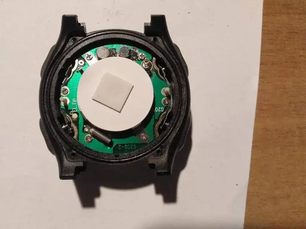

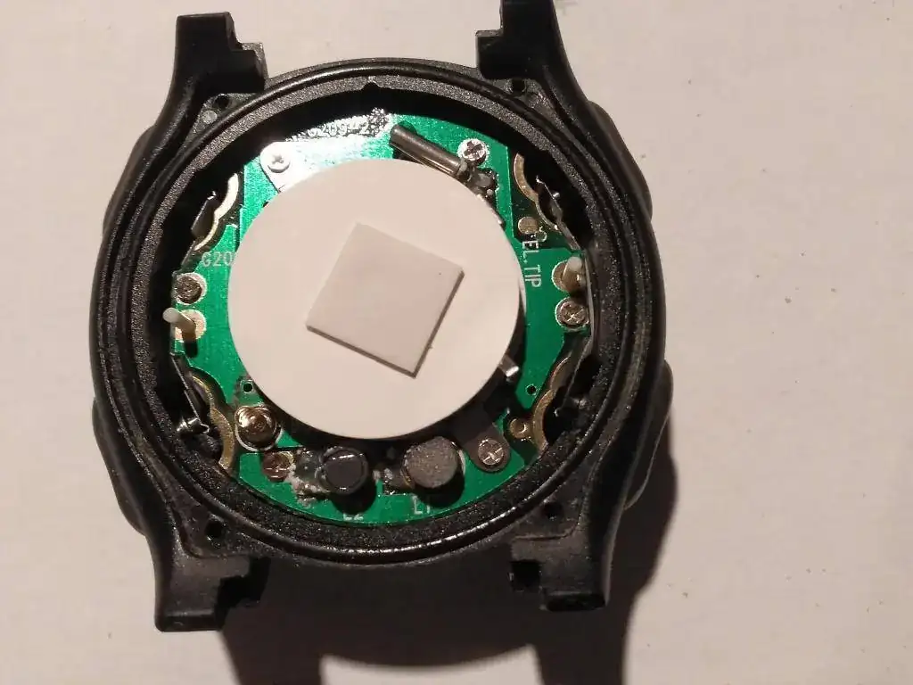

Buenas tardes compañeros.
Seguramente preguntaré una tontería, pero ahí va:
Resulta que abro un reloj que se apagó para cambiarle la pila y... no la encuentro. No sé si puede ser que no admita cambio de pila y sea desechable todo él.
A ver si podéis orientarme.
El reloj es un Geonaute de Decathlon.
Muchas gracias.
Muchas gracias.
Ver el archivos adjunto 769521
Ver el archivos adjunto 769522
Hola, pues te comento, ves esa esa especie de moneda de plásti? Pues ahí debajo tienes la pila.
Despega ese plásti redondo y la veras
Enviado desde mi EML-L09 mediante Tapatalk
Hola, ¿has probado a desatornillar los tornillos situados a las 11h y a las 5h?
Enviado desde mi SM-A510F mediante Tapatalk
Efectivamente, gracias compañeros, he despegado el papel-plástico y aparece una pletina, la que está sujetada con los dos tornillos citados. Los quité y aparece la pila. No imaginaba que estuviera oculta de esa manera.
Muchas gracias a los dos.
Gracias.
Cierro el hilo.
