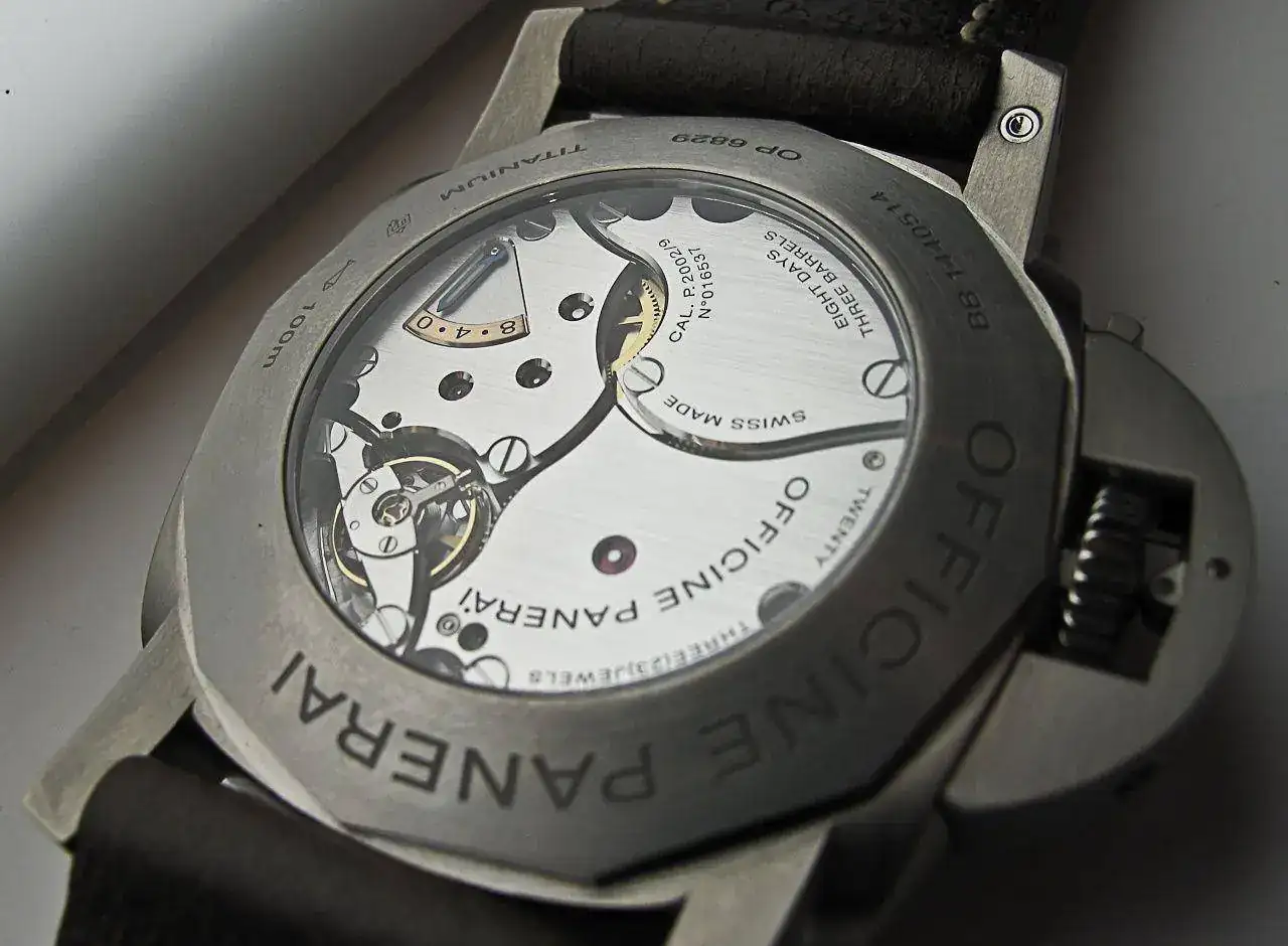

Una foto del calibre 8 días de Panerai
Esteticamente no hay color con el 7 días, para que nos vamos a engañar, y la verdad que sin ser feo está muy "tapado", tal vez por llevar 3 barriletes debe tener esas pletinas mayores.
Si os fijais, la leva queda perfecta para dar cuerda y se abre como los panerai de coronas a derechas, hacia abajo. Otro zurdos van con el cierre al réves y es mas incómodo sobre todo cuanto llevas tiempo usándola de un modo determinado.
