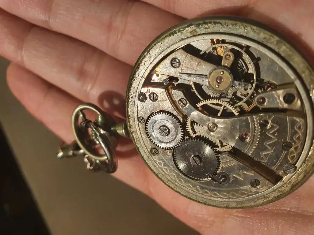

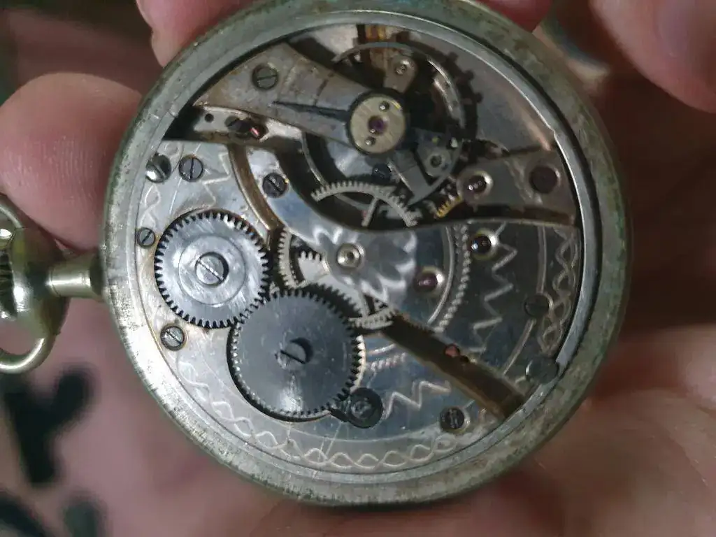

Buenas a todos y todas,
Es la primera vez que asomo por esta sección pero espero quedarme una temporadita.

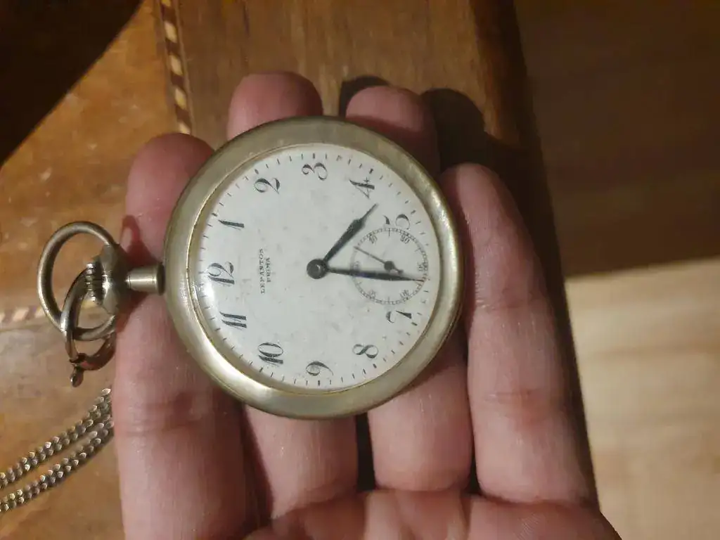

El caso es que acabo de sacar este reloj, que es el preferido de mi padre y que más cariño guarda.
He decidido abrirlo para echarle un ojo, a ver que os parecen las tripas que yo me sacas de movimientos estándar de muñeca y soy nulo :ops:
No se aprecia bien en la foto porque la luz es penosa, pero el frontal es nacar y las agujas azules eléctrico son preciosas.
Muchas gracias y buen foro!

Buenas Álvaro, eres un crack!
Efectivamente mide alrededor de 40mm.
¿Que puedes decirme de ese movimiento o dónde puedo buscar yo información al respecto? Parece de una calidad bastante decente y creo que merece la pena que lo lleve a que lo pongan a punto.
En esa misma página está toda la historia de MST.
Esta firma hacía calibres de variada calidad, algunos de escape a cupilla, más económicos,
pero el tuyo es de escape con áncora suiza -el standard de hoy- y de buena calidad.
Muestran uno acá, como de 1938-1943,
http://mirius.co.uk/Watch.htm?R0297
Yo pienso por el tipo de decoración y otros detalles que puede ser de alrededor de 1920.
Álvaro
La caja parece ser niquelada,
y si no veo mál, el aro del vidrio pareciera tener algo como de avalón o imitación?
Da unos reflejos raros, si fuese sólo metal.
Mil gracias de nuevo, es increíble lo que sabéis de relojes algunos.
Me encanta poder conocer un poco mejor este reloj. La parte delantera es de nácar natural, la trasera efectivamente es níquel :D
