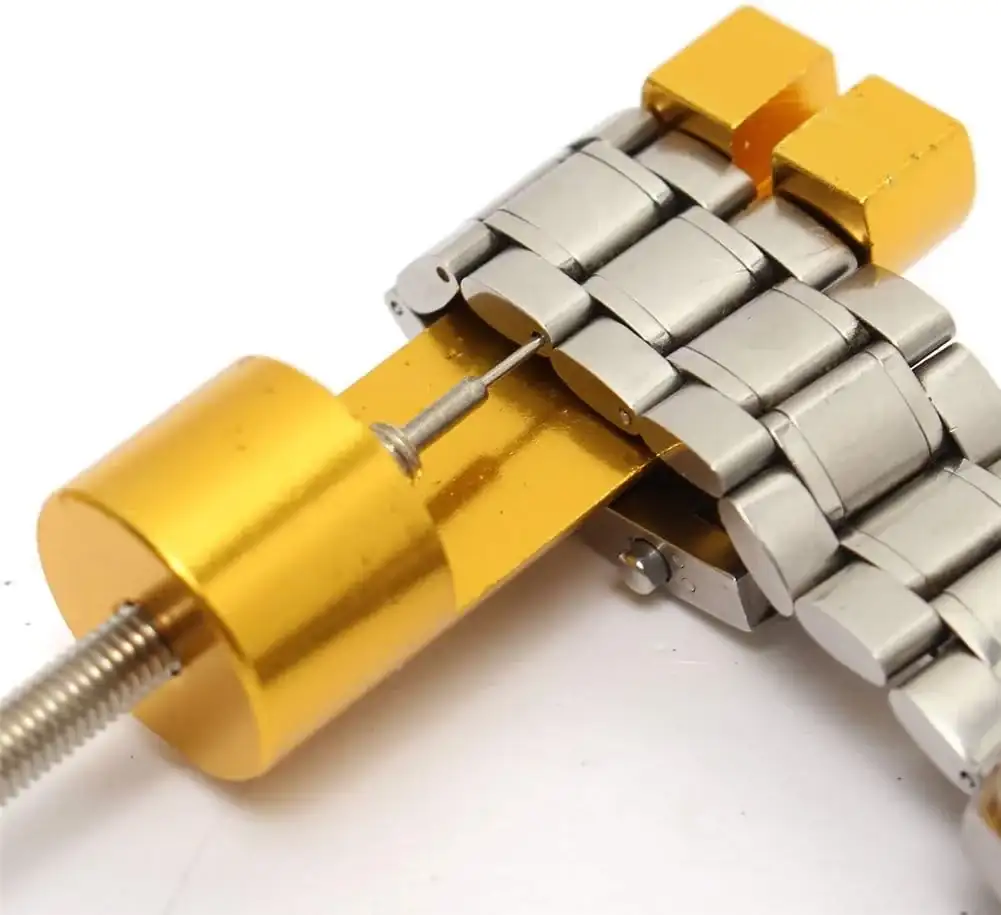

La herramienta de la foto de abajo es muy útil, es de metal así que mejor colocar un film de plástico entre la herramienta y el brazalete para no arañarlo, o puedes comprar una herramienta de plástico como la que yo tengo, que lleva muchos brazaletes ajustados pero que parece que se vaya a partir en dos cada vez que la uso.

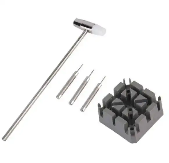

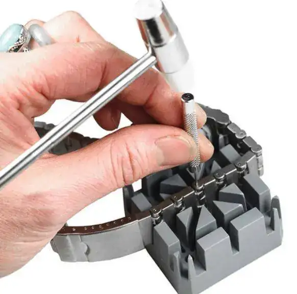

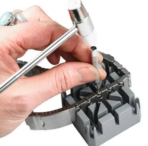

También existen unas herramientas consistentes en un martillito especial, unos punzones y una base para poder quitar y poner los pasadores y quitar y poner eslabones. Los eslabones suelen llevar una flechita marcada por dentro y has de sacarlos en el sentido de la misma y meterlos por el otro sentido, vamos no sé si me he explicado bien. La parte de la cabeza del martillo de plástico, te permite picar directamente sobre el pasador al volver a colocarlo, sin marcar los eslabones. Luego se puede acabar de poner bien, mediante el punzón, con un kid de estos baratucho de alliexpress, normalmente va bien.La herramienta del compañero Atkara también va muy bien y la puedes encontrar en Aliexpress:

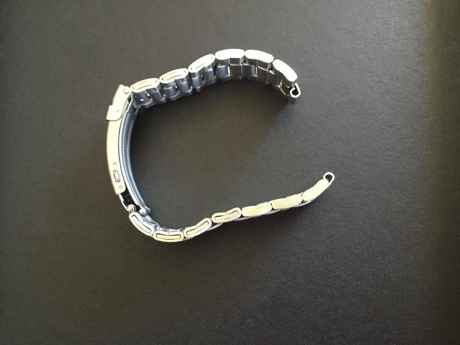

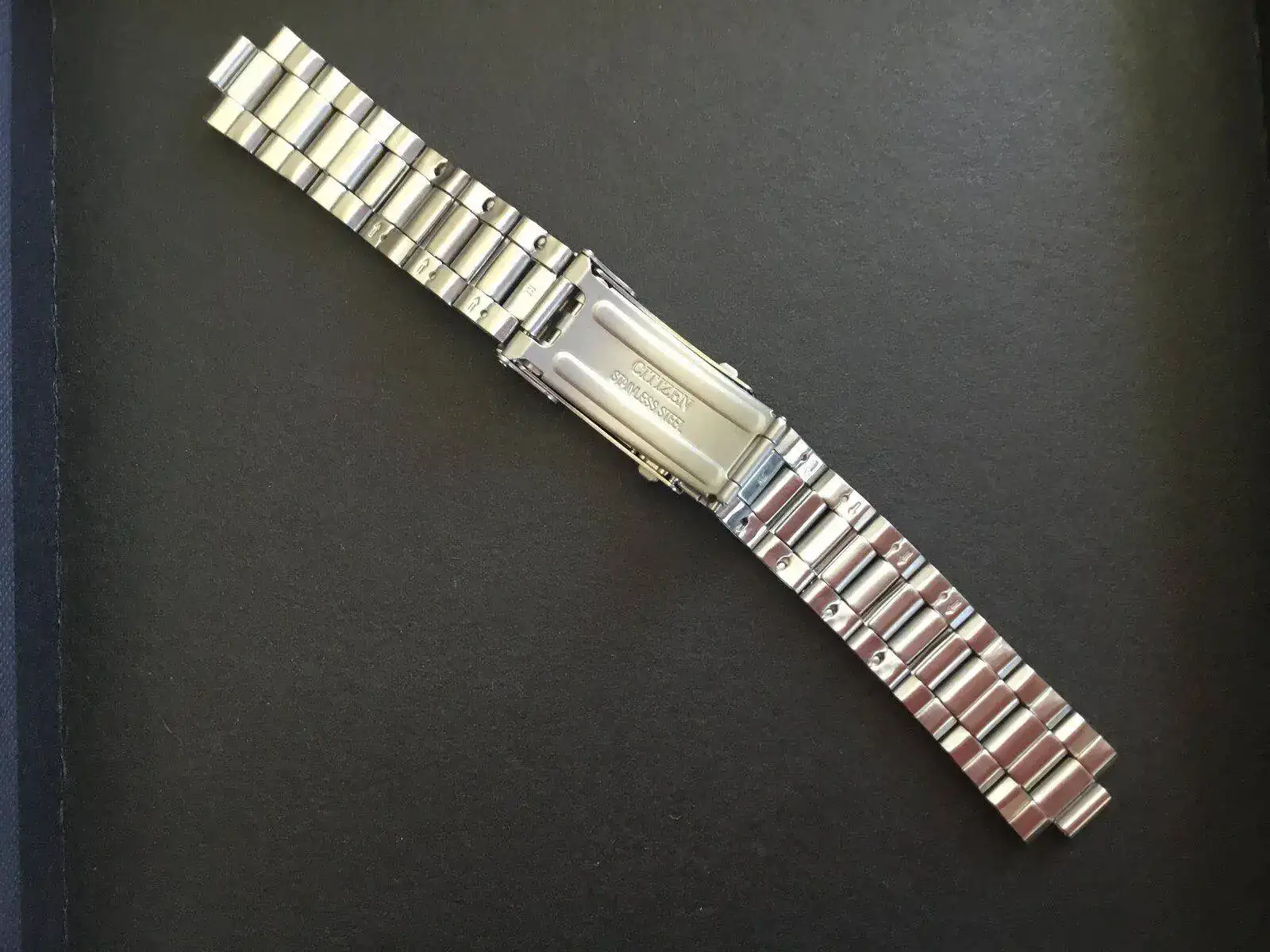

Da más datos, si es el que imagino va bastante duro, tienes que apretar con una herramienta fina y dura para sacarlos, no vale una aguja eh, es el armis hueco con pasadores de chapa en forma de grapa si no me equivoco, pon foto

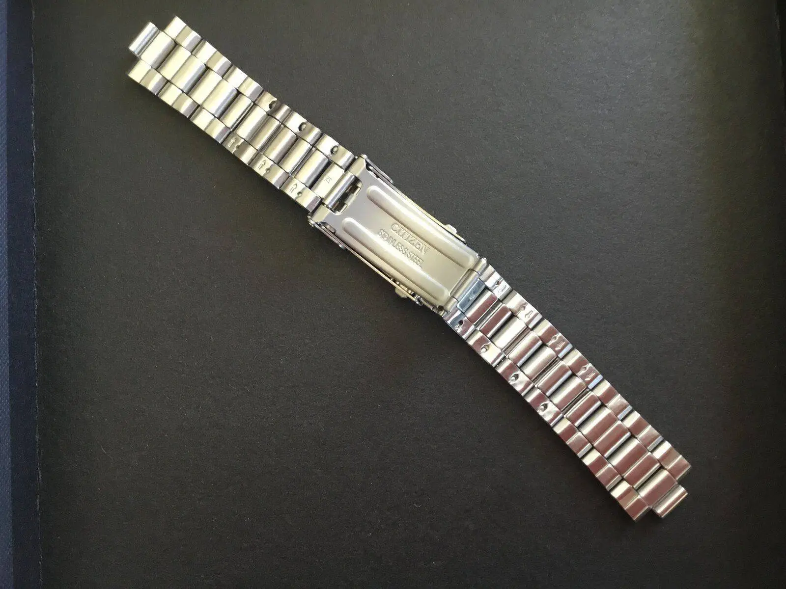

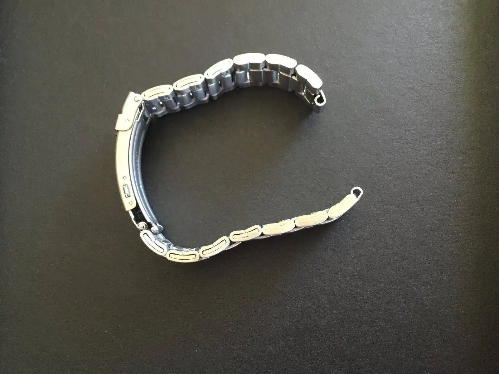

    95,5 KB · Visitas: 231
    113,7 KB · Visitas: 267
He puesto fotos y no es el mismo mecanismo, gracias
Ver el archivos adjunto 1597892Ver el archivos adjunto 1597893
He puesto fotos y el mecanismo es diferente por eso estoy bloqueado

Vale, es como te he dicho
Ahí puedes ver cómo se ajusta, pero ojo no vale un alfiler ni nada parecido, ni un clip, necesitas algo fino y muy duro porque si no lo partiras

Vale, es de esos de chapa en lugar de pasador.
Ya se ve en el vídeo que adjunta @Imparabla, tengo uno de mi mujer con ese sistema y es fácil, pero recuerdo que para meter la chapa los eslabones han de estar un poco inclinados.

El problema de los de citizen es sacarlos, van muy muy duros ya que al apretar tienes que desdoblar un poco la chapa del armis con la fuerza que haces al pasador para que salga..si usa un punzón malo lo va a doblar fijo, tiene que ser uno de buena calidad

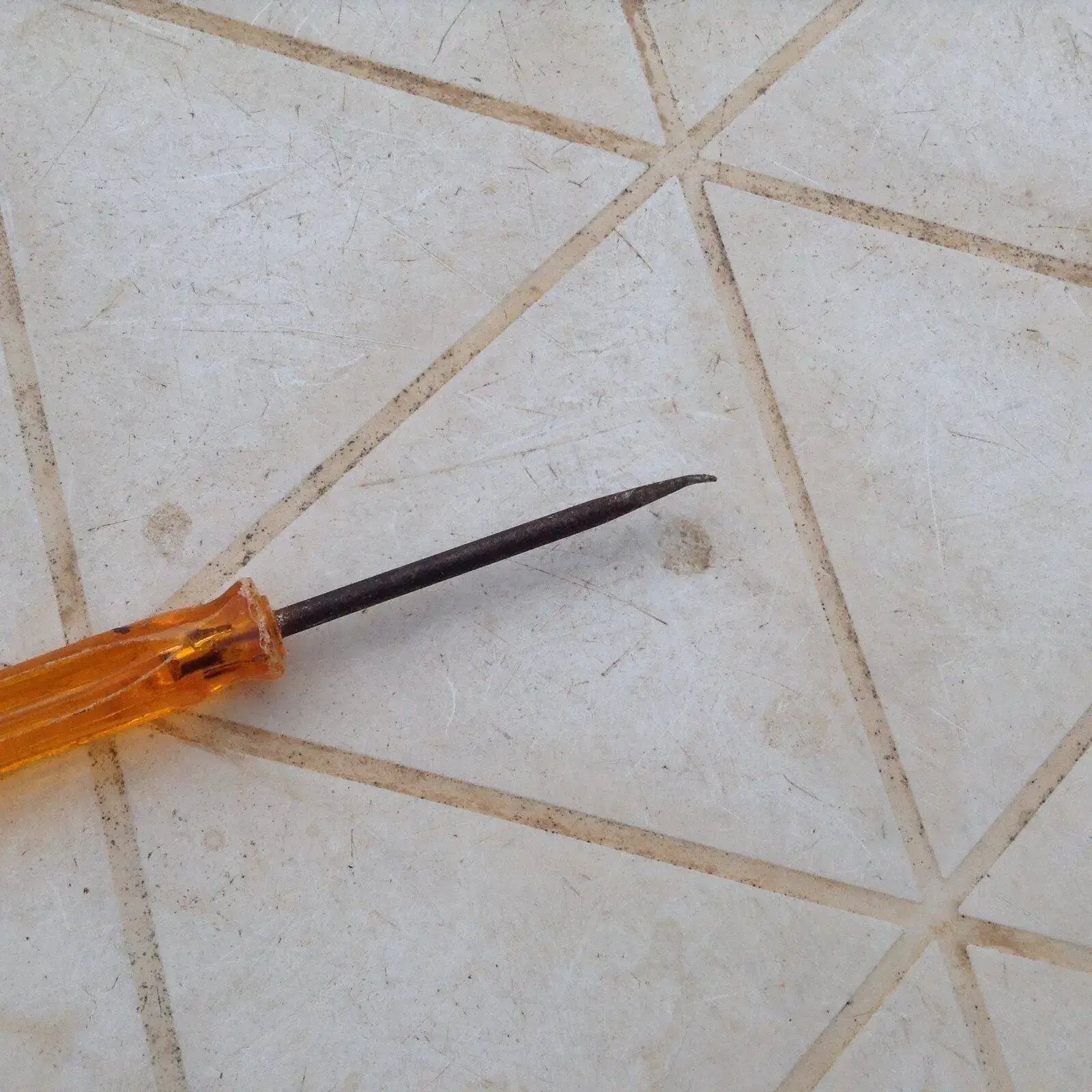

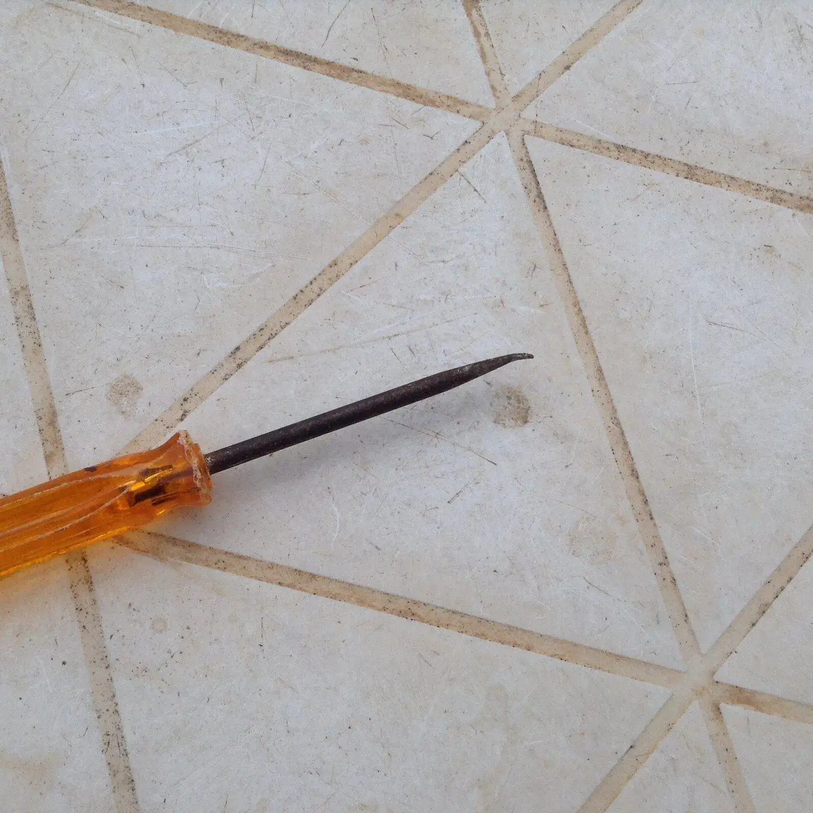

Para este tipo de brazaletes, yo utilizo un punzón con mango de destornillador que tengo en un juego de diferentes destornilladores. Es un punzón al que se le dobló accidentalmente la punta y que luego descubrí que me va ideal para este menester, precisamente, porque al tener la punta doblada,va muy bien para hacer presión sobre sobre los puntos para sacar este tipo de pasadores
Ver el archivos adjunto 1598177
Joer la verdad es que tiene la forma ideal jaja
