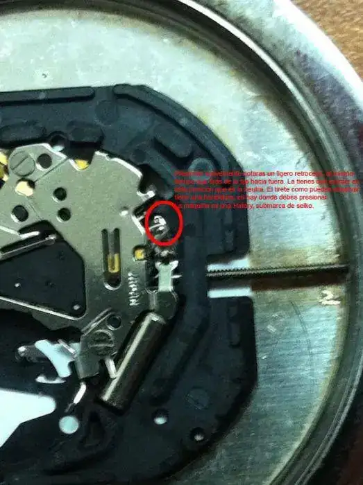

Hola amigos,
Casi me da vergüenza pero ya sabéis, te ven con varios relojes, accedes a cambiar la pila a alguno y te conviertes en el cambiapilas oficial del grupo de amigos.
Hoy hemos dado un paso más y como en estos relojes de "diseñador" la calidad es bastante deficiente, se le ha despegado uno de los índices.
Ya lo tengo abierto, pero el módulo de cuarzo no lo reconozco (al menos pone japan y no es el típico de los relojitos de 5 euros) y no se encontrar el pulsador para poder sacar la tija, darle la vuelta al movimiento y poder aplicar un poco de loctite al índice despegado.
A ver si alguien me puede señalar en las fotos (también son malas, sólo tengo el móvil) como hacerlo.
Muchas gracias de antemano.

Te adjunto una foto de como sacarla espero que te sirva.

Manuel. Gracias por la rápida respuesta pero no soy capaz de leer el texto en rojo. ¿Te importaría ponerlo como texto en un mensaje? Ya creo ver donde hay que maniobrar pero prefiero estar seguro de lo que debo hacer. el reloj no es mío y no quiero cag…a.

Vaya si disculpa se me mal. Ok, la tija a de estar en la posición neutra tal y como aparece en la foto. La pieza remarcada en rojo es el tirete y como podras comprobar tiene una hendidura. Tienes que pulsar sobre esa hendidura y notaras un lijero retroceso indicativo de que lo estas haciendo de manera correcta y haciendo giros suavemente tiras al mismo tiempo de la corona y tija. asi te debe de salir.
A ver si tienes suerte, si no dimelo.

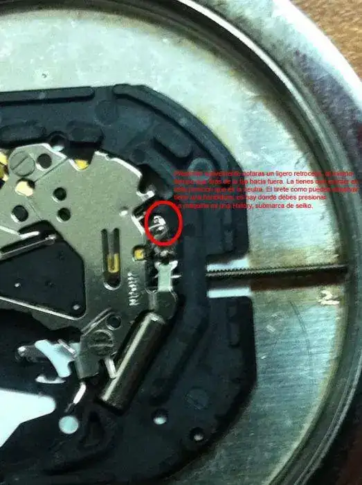

Pues casi un mes y unos cuantos kilos navideños después, he podido por fin hacer el trabajito. Tras mucho probar con la tija en posición neutra (sacada y reloj parado), al final era con ella dentro. Por más que intenté apretar (con cuidado y unas buenas pinzas) fue imposible. Sin embargo al volver a meter la tija, muy sencillo, enseguida se liberó ésta y ha sido coser y cantar. Ahora me está costando cerrar la tapa trasera, viene con una junta de goma y está guerrera.
Os pongo foto de justo el sitio donde hay que hacer la maniobra para que vaya bien.
Muchísimas gracias de nuevo a laboratoriorelo por su ayuda.
