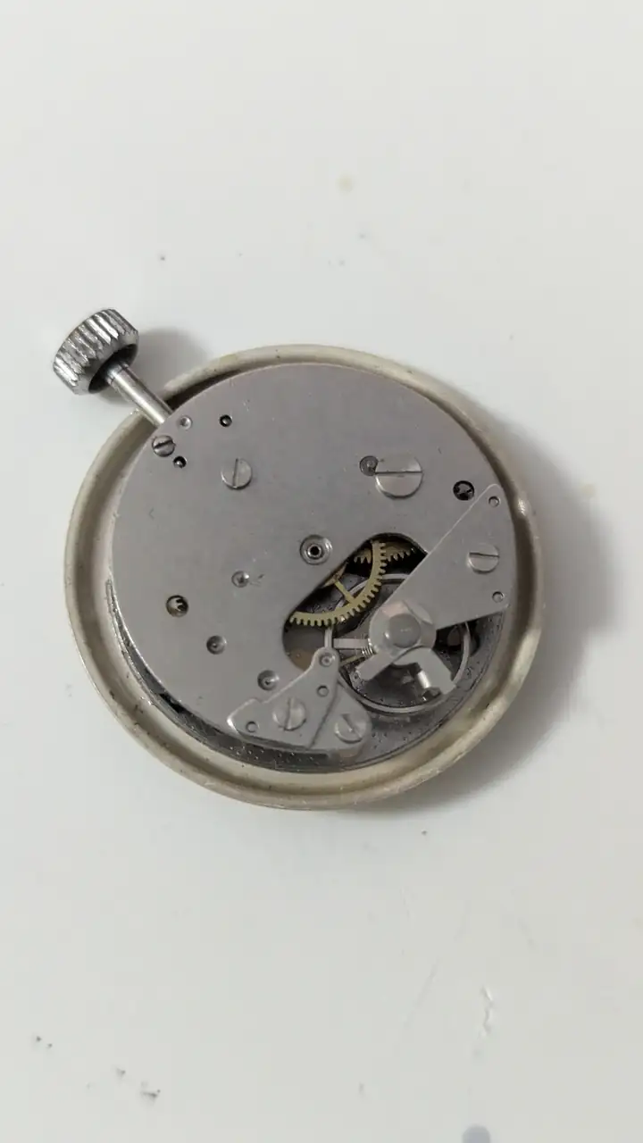

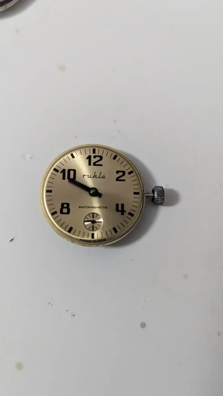

En estas vacaciones navideñas estoy revisando el cajón desastre e intentando recuperar algún reloj. Me he encontrado un Ruhla calibre UMF 24-31 que no tiene ningún rubí. El volante gira sobre acero. El caso es que el volante gira bien y el problema parece venir de la falta de lubricación.
¿Que tipo de aceite sería recomendable para este calibre?
Datos del calibre:
Se me había pasado. He desmontado el movimiento y ahora no carga el muelle real ::bash::
Me da que vuelve al cajón de los proyectos fallidos.
Lo bueno es que de todo se aprende.
Buenas te toca desmontar de nuevo. Mira el eje del Barrilete por si no enganchó correctamente. Si desmontaste el muelle verificar si lo colocaste en su posición, no al contrario. Ya puesto mira si la punta del Muelle no está rota. Un saludo.
