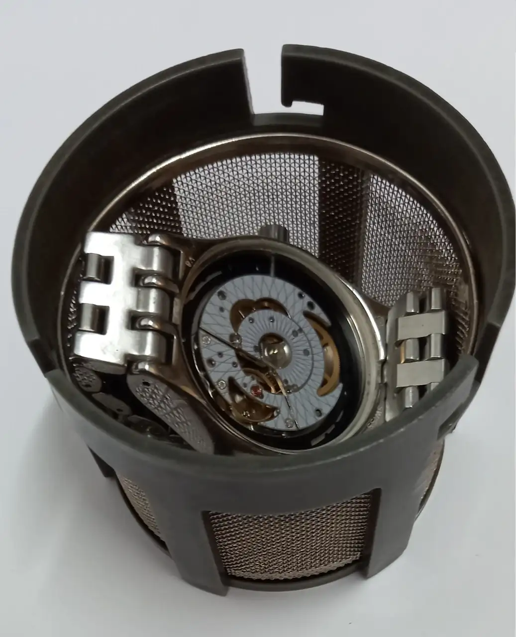

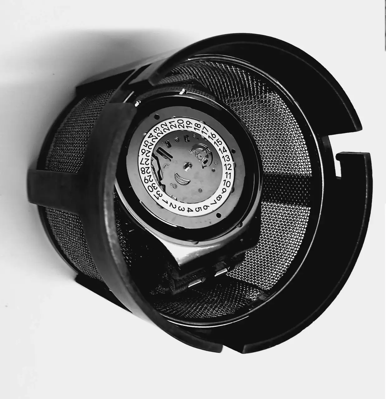

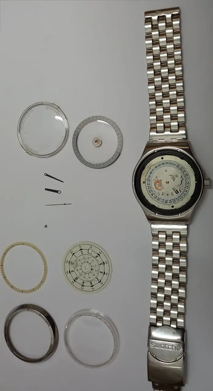

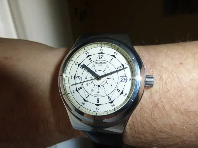

Con mi Swatch 51, regalo de jubilación, tras cinco años dejo de funcionar y de perdido a la lavadora, con escarpa y martillo, desmonte todo lo que me fue posible, y a la lavadora, y hay está funcionando de nuevo
