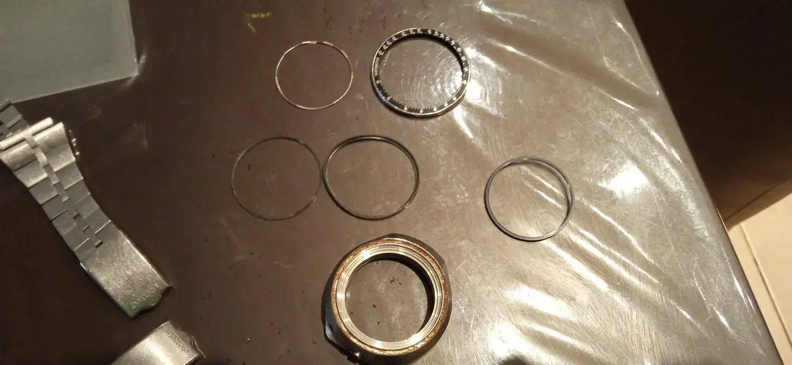

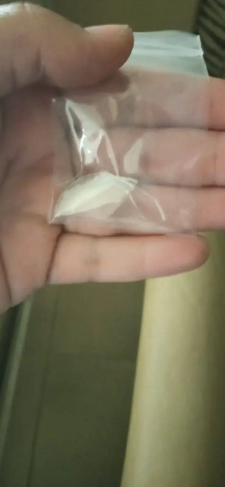

que tal buenas a todos, en esta ocasión vengo con un problema que me surgió, si vieron mis últimos hilos empezaran a pensar que estoy de mala suerte porque la verdad que últimamente todo me sale mal, pero bueno al mal tiempo buena cara, el problema que tengo esta vez, es que dejaron un seiko 6838 para cambiarle el vídrio, que me parece que en este modelo era hardlex que es un punto intermedio entre cristal zafiro y mineral, el caso es que al retirarlo y intentar volver a ponerlo con la pinzaflex literalmente exploto, tengo varios presentimientos de lo que pudo ser, principalmente me parece que para ponerle a este modelo de reloj el cristal tiene que tener unas dos juntas abajo del bisel que me parece que las puse mal, espero que me puedan explicar que salió mal, les dejo una foto de como quedo el cristal para que se rían un poco de lo que me paso. gracias a todos desde ya.
que tal buenas a todos, en esta ocasión vengo con un problema que me surgió, si vieron mis últimos hilos empezaran a pensar que estoy de mala suerte porque la verdad que últimamente todo me sale mal, pero bueno al mal tiempo buena cara, el problema que tengo esta vez, es que dejaron un seiko 6838 para cambiarle el vídrio, que me parece que en este modelo era hardlex que es un punto intermedio entre cristal zafiro y mineral, el caso es que al retirarlo y intentar volver a ponerlo con la pinzaflex literalmente exploto, tengo varios presentimientos de lo que pudo ser, principalmente me parece que para ponerle a este modelo de reloj el cristal tiene que tener unas dos juntas abajo del bisel que me parece que las puse mal, espero que me puedan explicar que salió mal, les dejo una foto de como quedo el cristal para que se rían un poco de lo que me paso. gracias a todos desde ya.Ver el archivos adjunto 2348246

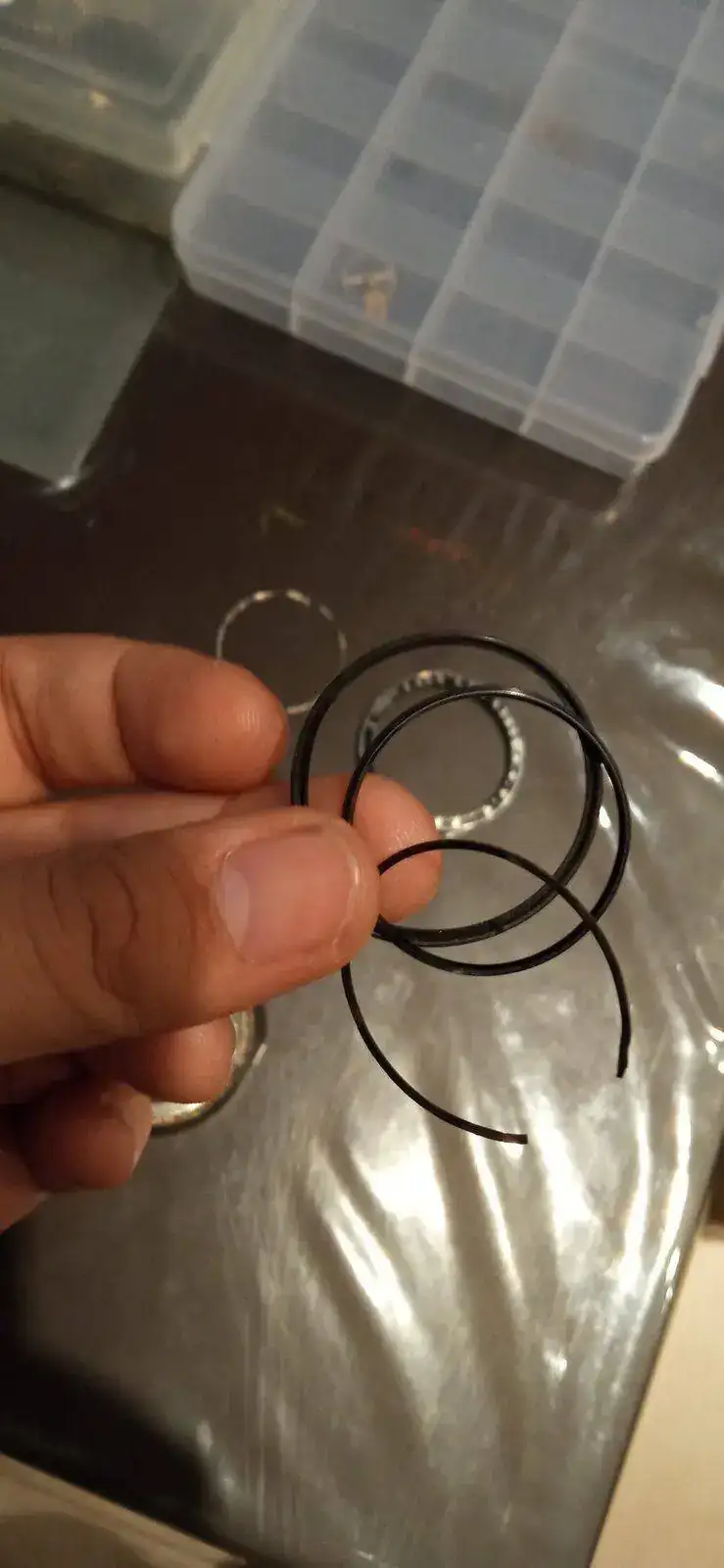

disculpame la ignorancia, ¿pero que seria un capador y la potenza de cremallera?, supongo que por el tema de la nomenclatura estaria un poco confundido, yo en mi ignorancia cuando retire el bisel y el cristal salieron dos gomitas que no sabria en que orden van para ponerlas, te dejo un par de fotos del reloj y de como quedo cuando retire el bisel, te doy las gracias desde ya por tomarte el tiempo de responderne.

busca prensa para poner cristales de reloj en internet y veras, por otra parte creo que veo una junta en L que imagino que sera de fondo del Cristal y la otra imagino que sera del Bisel.

creo que entendí, solo me quedaron dos dudas antes de lanzarme a aplicar este modo, el primero sería que basicamente para que calentamos el cristal antes de bajarlo con la prensa?, y luego por ultimo eso que comentas de las juntas, justamente de las dos que salieron al retirar el bisel, una esta totalmente rigida y la otra mas bien con textura de goma, estas juntas deben ser siempre blandas?
Calentar la caja con el cristal aposentado es para dilatar la junta de nailon facilitando el encaje de este, pero me da la impresión de que, en este modelo no hay juntas de nailon, si no tóricas y biseles, lo que si hay que hacer es siliconas las juntas y si están resecas cambiarlas por otras originales, y sobre todo encontrar el orden de colocación de cada aro y junta, una vez colocadas todas las piezas asegúrate de que el cristal se aposenta bien, si no es así volverá a romperse.
En la foto se aprecia un muelle ondulado de presión, ya no ser que el bisel interno sea giratorio, no vaya a ser de que sea el muelle del fondo de tapa, luego aprecio unos aros los que parecen estar doblados, si es así lo tenemos mal.
