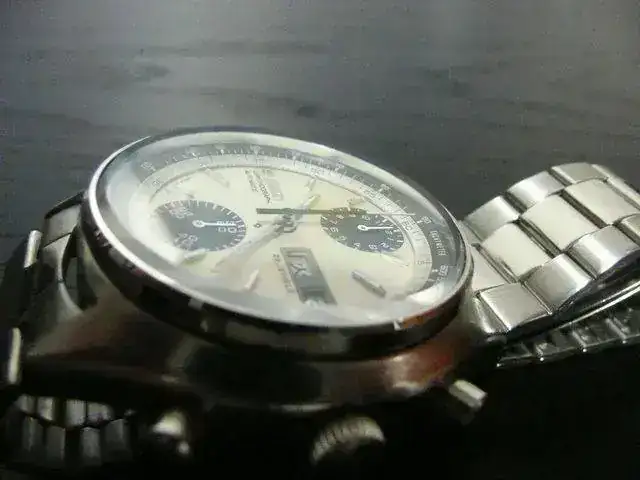

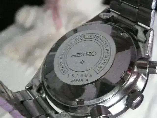

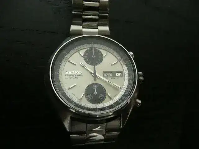

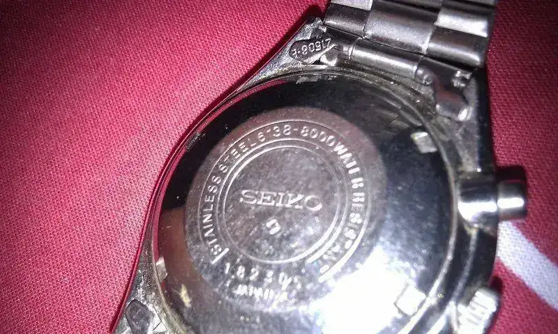

Hola a todos. Este es mi segungo post así que si hago algo mal espero un poco de comprensión.
Buscaba ayuda para restaurar un viejo reloj Seiko 6138-8000 que mi padre trajo de Japón como regalo para su suegro (mi abuelo), el cual lo utilizó hasta el día que se murió.
Recuerdo que mi abuelo lo llamaba 'la fiambrera' porque es enorme; tiene un mecanismo de los que cargan cuerda con el movimiento (como los actuales Kinetic) y la verdad es que llama la atención.
El caso es que le tengo cariño, y funciona perfectamente así que quería valorar la posibilidad de hacerle una puesta a punto ya que tiene los desgastes propios de un reloj con una vida de uso.
Por cierto, la correa que tiene no me acaba de convencer, no creo que sea original o al menos creo que no está a la altura del resto del reloj... ¿propuestas para reemplazarla?
Quería cambiarle el cristal, y no sé si la caja se puede pulir un poco o algo para quitar los arañazos que tiene. La verdad es que no tengo ni idea de dónde preguntar; Hace años fui a un seiko dealer a Bilbao y tiraron una bomba de humo cuando les pregunté por ello...
Tengo otra curiosidad de principiante, ¿que significa lo de los 23 jewels que pone en muchos relojes?

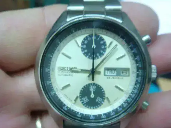

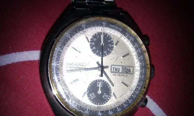

Bueno, y como supongo que os pica la curiosidad, pongo un par de fotos a ver si se ven bien. Echas con el móvil, no es nada para tirar cohetes pero ahí van:
Gracias por adelantado a los que se animen a echarme una mano!!!

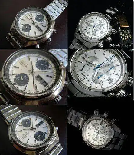

Hola Ptolomeo, Bienvenido a este rincon, no sabemos muchos de Japoneses, pero este que nos muestras es un cronografo, el 2º modelo que hizo Seiko automatico,un reloj muy sólido y bien construido, con 23 Rubies en su maquinaria, los famosos Jewels.
El tuyo es el que se llama Panda, por los colores de la esfera, Vale la pena que lo restaures, una pulidita a la caja y un cambio de cristal le darán nueva vida.
Debes buscar un buen relojero en tu zona, en el foro general, con chincheta, hay una lista de profesionales recomendados en cada zona.

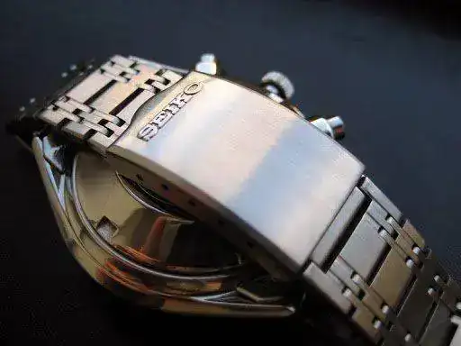

1.- quiero buscar / comprar un armys como el que debería de tener (gracias jsimarro):
Sólo sé que es de acero macizo, ¿cómo lo busco?¿referencias?¿cuánto me podría costar uno en buenas condiciones?

Lamento ser aguafiestas, pero Seiko no fabrica repuestos para sus viejas glorias, por lo que encontrar recambios es extremadamente difícil, además tu modelo el "baby panda" es relativame excaso, mucho más que otros 6138 más populares, lo que complica aun más tu búsqueda.
La única esperanza que veo es que te armes de paciencia y rastrees ebay hasta que aparezca algun baby panda "para piezas" que conserve su armis original y puedas comprar barato.

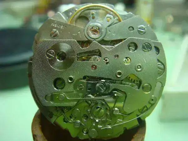

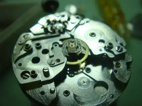

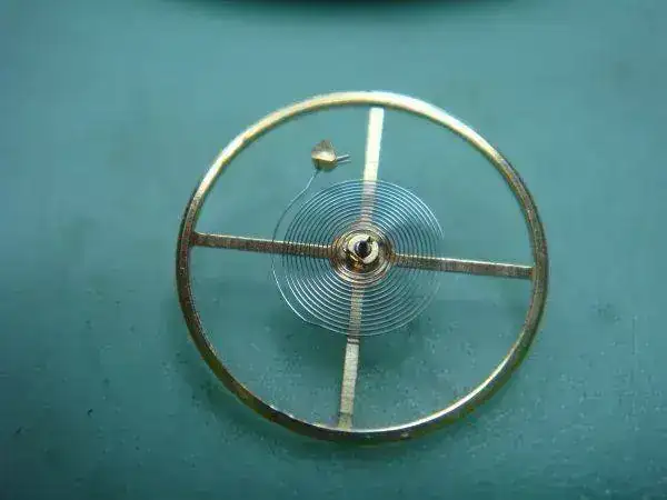

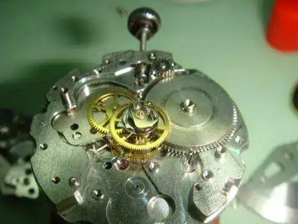

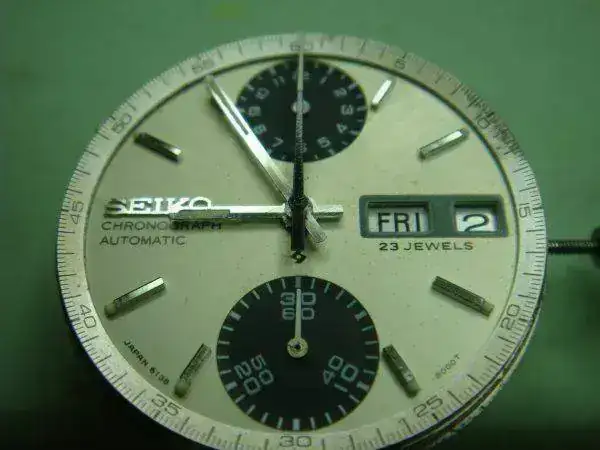

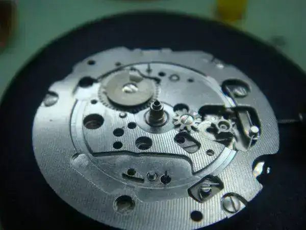

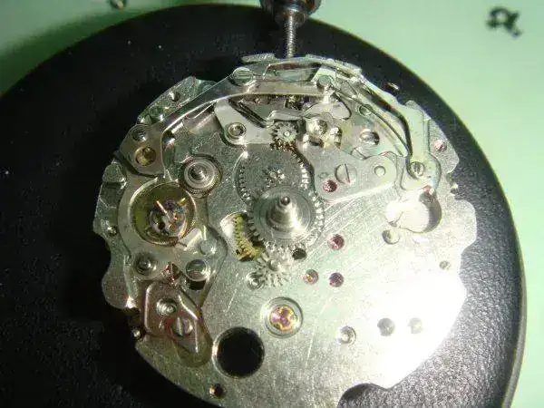

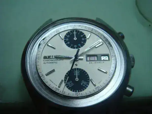

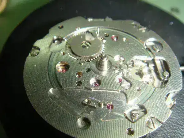

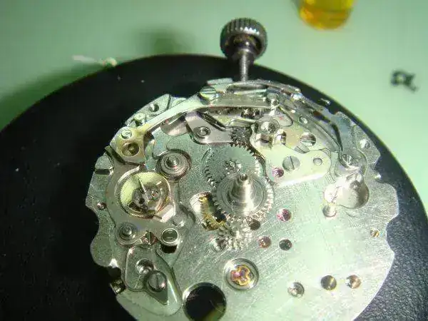

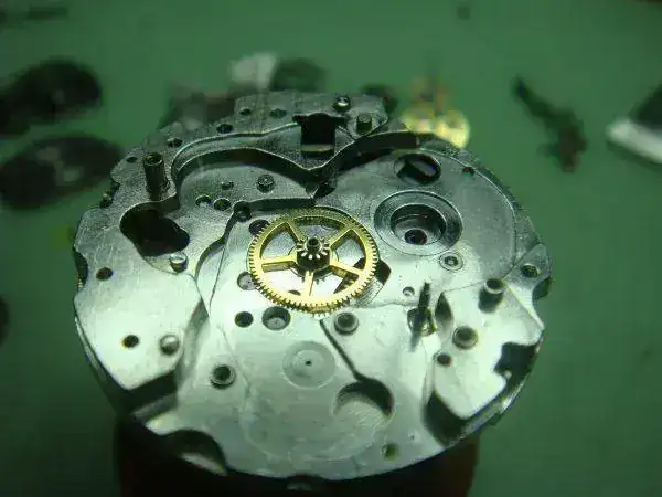

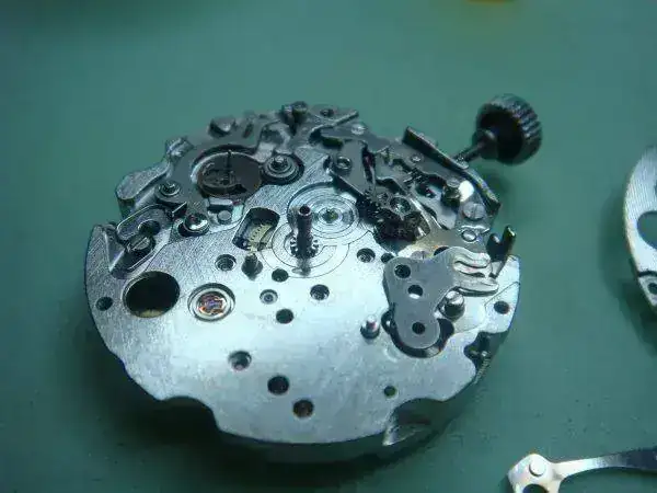

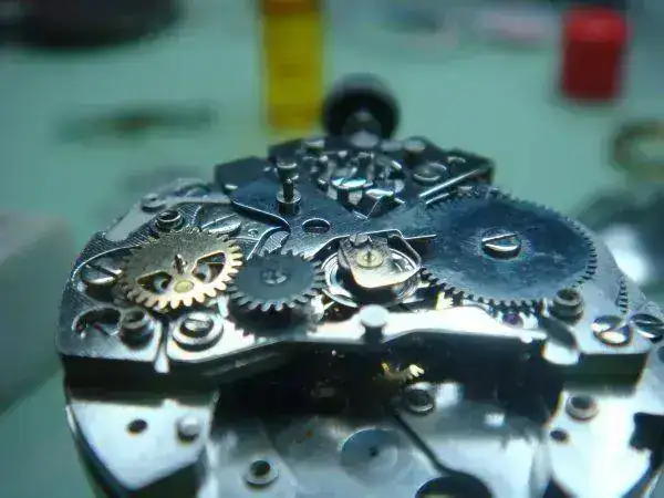

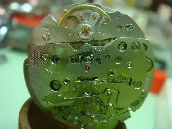

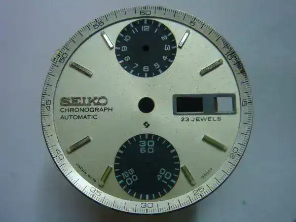

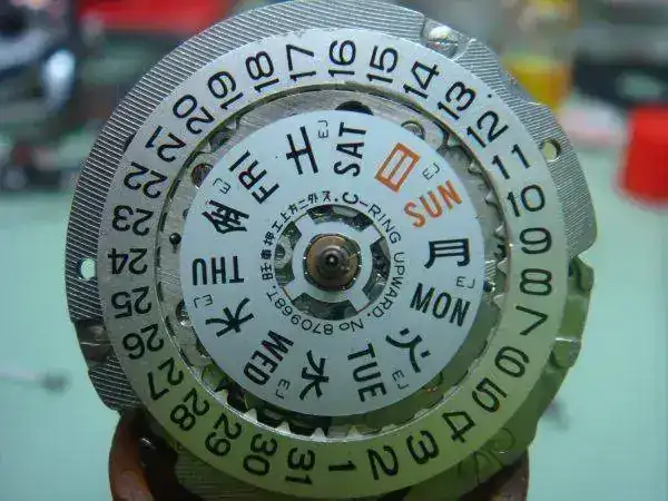

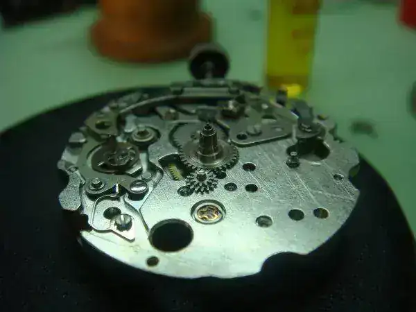

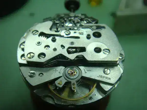

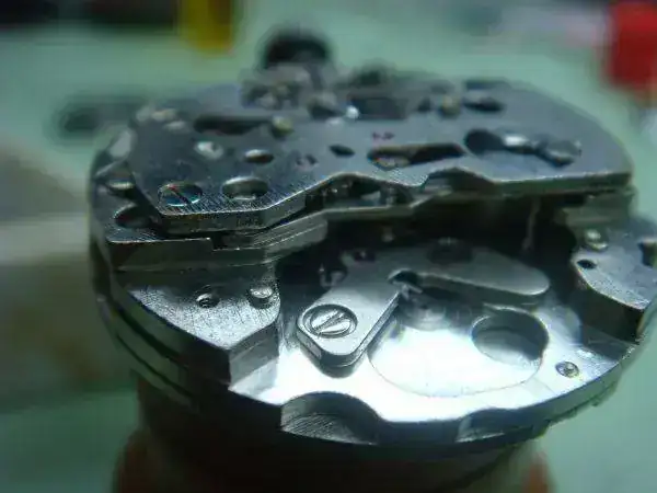

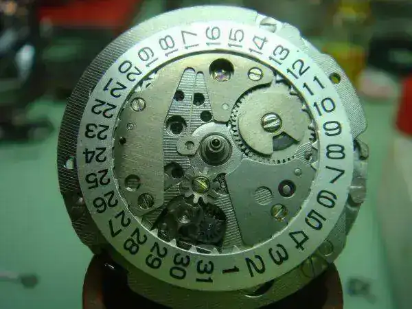

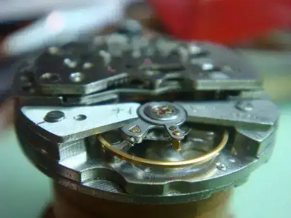

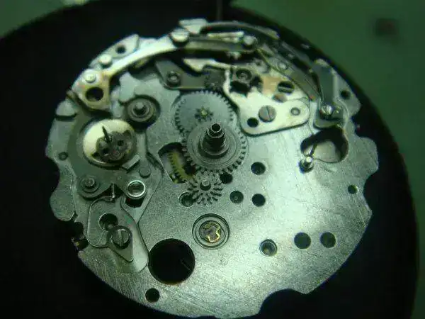

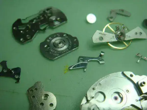

El forero Francis me ha mandado unas fotos del proceso de puesta a punto del baby-panda; desde aquí quería agradecer su trabajo y de paso compartir las fotos con vosotros.
El nene está de camino; en cuanto lo reciba le haré las correspondientes fotos para que aprecieis el antes y el después.
A mí personalmente, me ha encantado ver las tripas del reloj.
un gran trabajo, no podia ser menos..:yes:
Que maravilla ver todo el proceso, inconmensurable.
El reportaje del proceso está genial, me imagino que cuando lo recibas vas a ser el hombre más feliz del mundo.
Prácticamente vas a estrenar reloj.
Ya te dije que Francis te lo dejaria de cine.
Enhorabuena y disfrutalo, el reloj se merece pasearlo por Bilbo.
Agur,
Tony

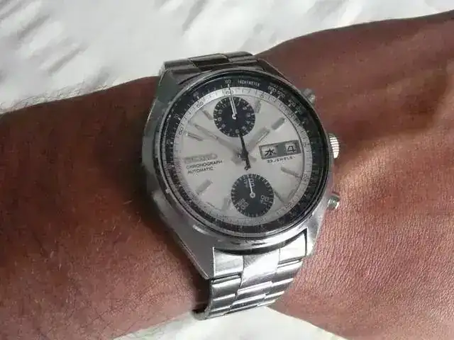

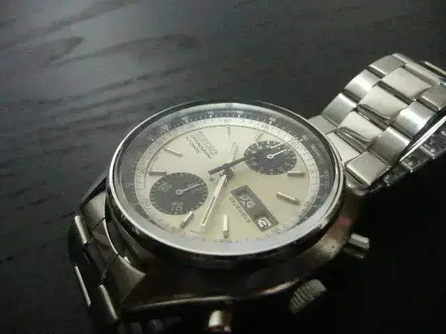

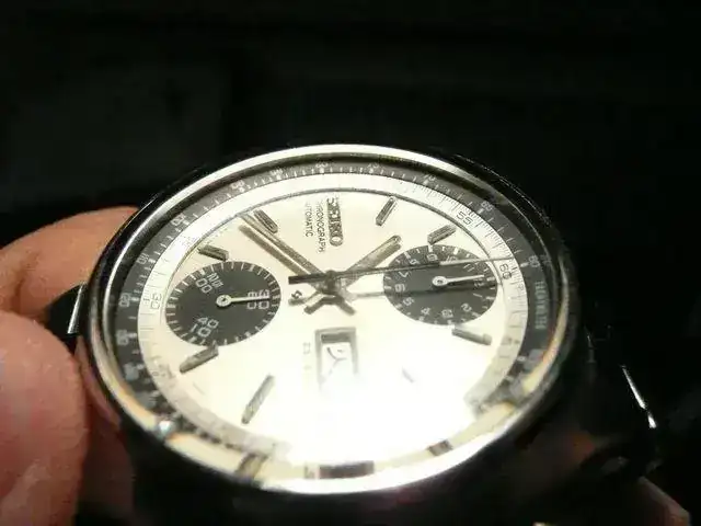

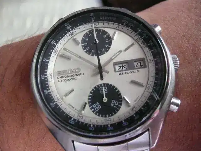

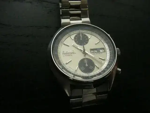

Y bueno, al grano, os voy a enseñar el antes/después.
El ANTES lo tenemos al principio del hilo:
La restauración ha sido obra de Francis. Un nuevo amigo que he hecho en este foro, con el que sin duda contaré de nuevo en el futuro. Antes el crono no se ponía a cero siempre, ahora no falla.
Las fotos las he hecho yo. Poco a poco tienen mejor apariencia...
El DESPUES:

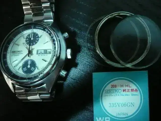

Me costó un poco localizar recambio Seiko NOS del set cristal (mineral), junta y dial, pero merecía la pena.

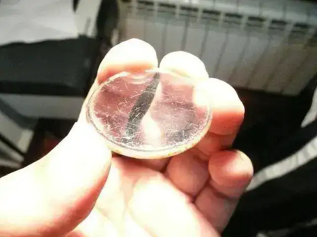

El cristal castigado durante muchos años...
El nuevo cristal inmaculado ni se ve...
¿con una correa más moderna diríais que tiene 39 añazos?
Fabricado en Agosto de 1971. Este mes celebra su 39 cumpleaños y le he regalado una puesta a punto de lujo.

Que hacen con esos cristales rayados, los tiran? Supongo que es casi imposible pulirlos, o poco comercial.
Felicidades por el estupendo reloj!!! Y qué decir de Francis, sin duda el mejor relojero-restaurador de Seiko Vintage!!!
Te ha quedado muy bien, menudo cambio. Entonces ese reloj el cristal original era de zafiro, ¿no decian que era irrayable?
Jeje, hay que darle mas duro, pero de que se raya, se raya. :D
Si no que lo digan los clientes de mi padre, que mas de uno regresó a devolver el reloj porque lo consiguió rayar con un clavo. y esto lo hacían hasta con los Omegas ::bash::
Por ahí debo tener un Sector con varios tajos en el "inrrayable" :D Y sin embargo tengo un 5 sport con un cacharrazo monumental que le abolló el bisel. Pensé que lo había roto pero muy apenas se le nota la raya en el hardlex.
