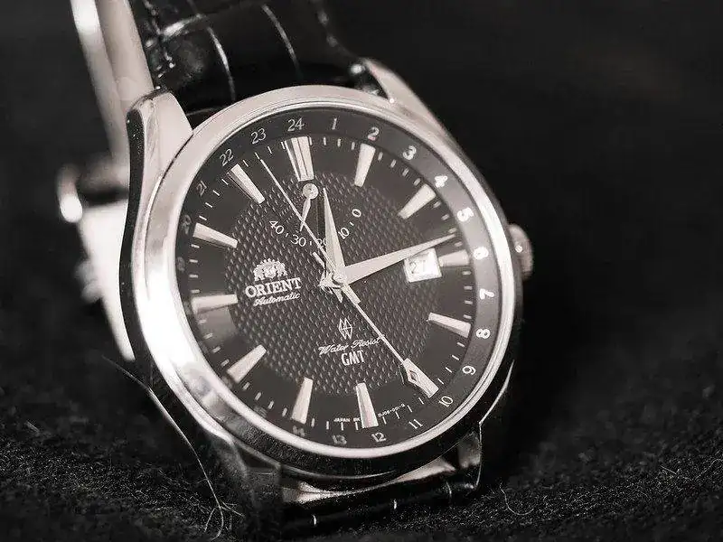

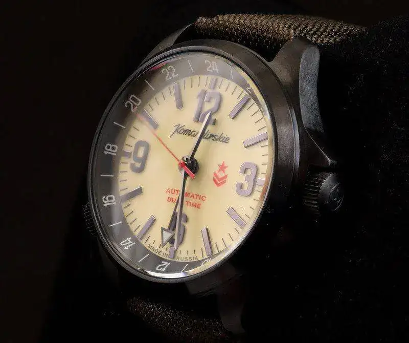

Un ejemplo de un GMT "de mentira":
Precioso y queda compensado porque puedes poner la hora real en un bisel independiente, pero siempre que las agujas principales marcan las 10, por ejemplo, la GMT marcará las 10 o las 22 si posibilidad de cambio. En realidad no es mas que la combinación de un 12 horas + un 24 horas:

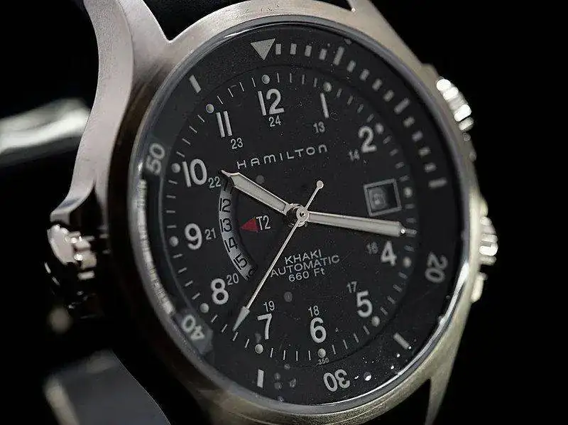

Un GMT de verdad:
O este otro:
En el que se aprecia claramente que la hora GMT y local difieren, no es una simple translacción de 12 a 24.
Las fotos son de relojes propios, por cierto.
Se puede ajustar la horaria principal independientemente de la GMT y además, en el caso del Hamy, asociar el horario a una zona correspondiente.

- GMT "de mentira": Aquel que la aguja GMT va solidaria a la horaria y dispones de un bisel 24 horas para establecer el segundo uso horario. (Komandirskie GMT)
Lo normal en un reloj es mirar la hora con las agujas principales. Por ejemplo, en el Hamilton que tienes, que yo también he tenido por cierto y es precioso, cuando cambias de uso horario por un viaje, debes cambiar la hora de la ventana pequeña y a partir de ahí guiarte por esa hora, dejando el horario de las agujas principales como segundo uso horario. Aunque es perfectamente válido, es incongruente, si yo le doy un vistazo rápido al reloj quiero saber la hora con las agujas principales... y de esos, hay muy pocos.
