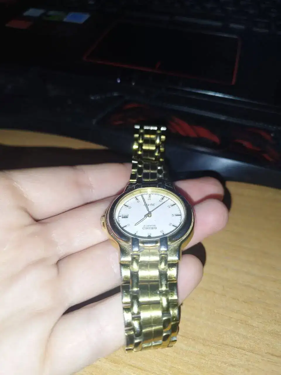

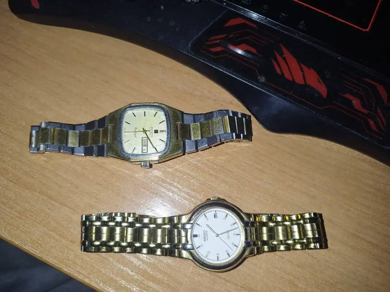

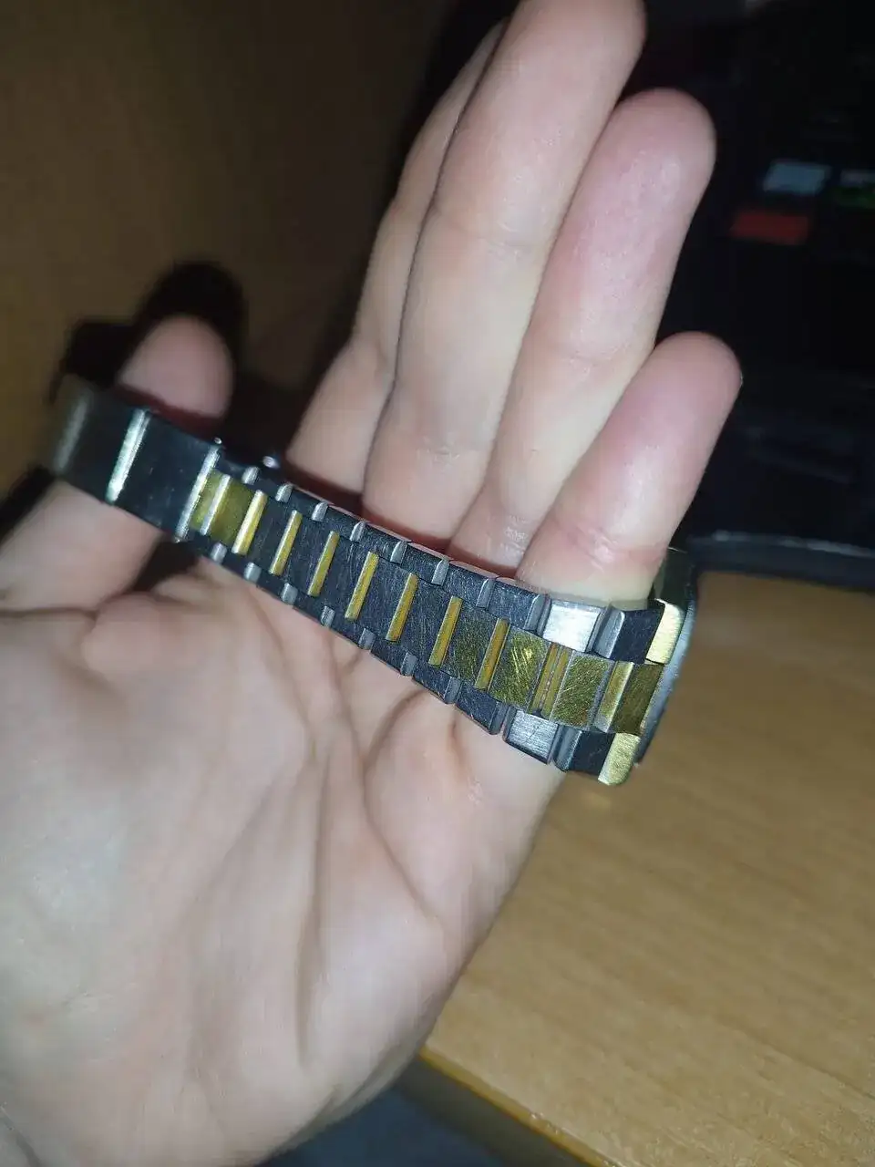

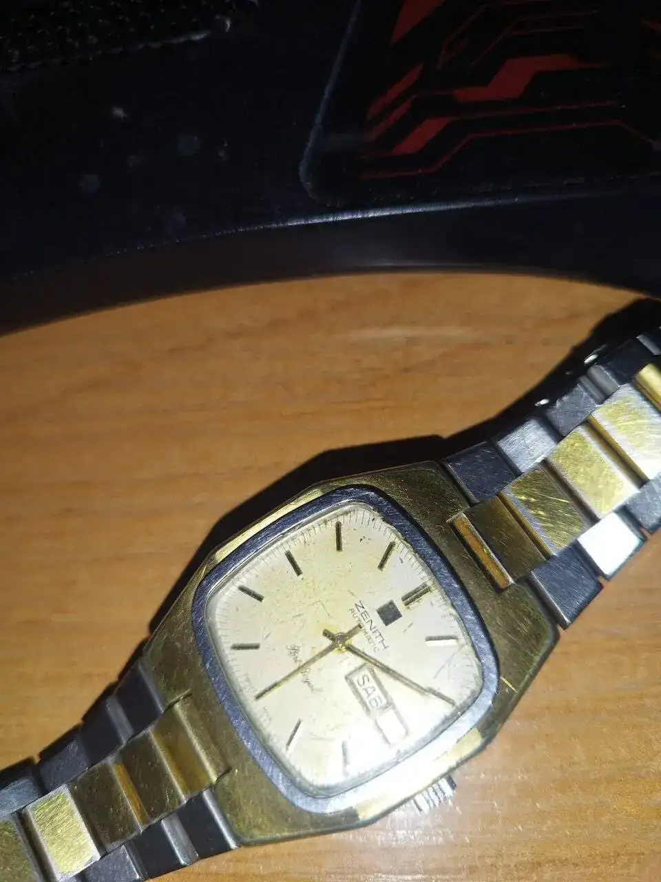

Han caído en mis manos estos relojes que llevaba mi abuelo.
Me quedan grandes y además están bastante usados pero funcionan perfecto, son automáticos. La cuestión es que la esfera está amarilleada en el Zenith, el cristal marcado, la pulsera del Seiko sucia... ¿Qué se os ocurre que podría hacerles y dónde? ¿Merece la pena?

Lo primero, felicitarte por tener en tus manos los relojes de tu abuelo. Decirte que sólo es automático el Zenith, el Seiko es de cuarzo, y si dices que funciona es porque tiene la pila operativa. Por el estado en el que se encuentran está claro que tu abuelo les daba un uso profundo y continuado. El Zenith es un gran reloj y muy apreciado, y merece mucho la pena darle una segunda oportunidad, yo lo dejaría tal cual está, lo limpiaría exteriormente y le haría un servicio relojero a la máquina para poderlo usar. En cuanto al cristal, lo suyo sería encontrar uno nuevo de recambio, pero si no lo encuentras también es posible pulirlo. Lo que no haría en ningún caso, sería pulir caja y brazalete para no dañar más el chapado, e intentar limpiar la esfera, ya que es bastante probable que la arruines y con ello el reloj. Además, así es como lo llevaba tu abuelo.
En el Seiko no gastaría ni un euro, y como funciona, hazle una limpieza exterior, ajústale la pulsera y úsalo tal cual.

Plateao, tengo un Zenith igual, con un calibre a 36k alternancias que es una maravilla.
El plaqué dorado, saltaba solo con tocarlo, osea que como de comenta Kike, no abuses de intentar limpiarlo .
Ponlo en marcha, que es un fantástico recuerdo familiar, y con cuatro mimos, queda muy ponible.

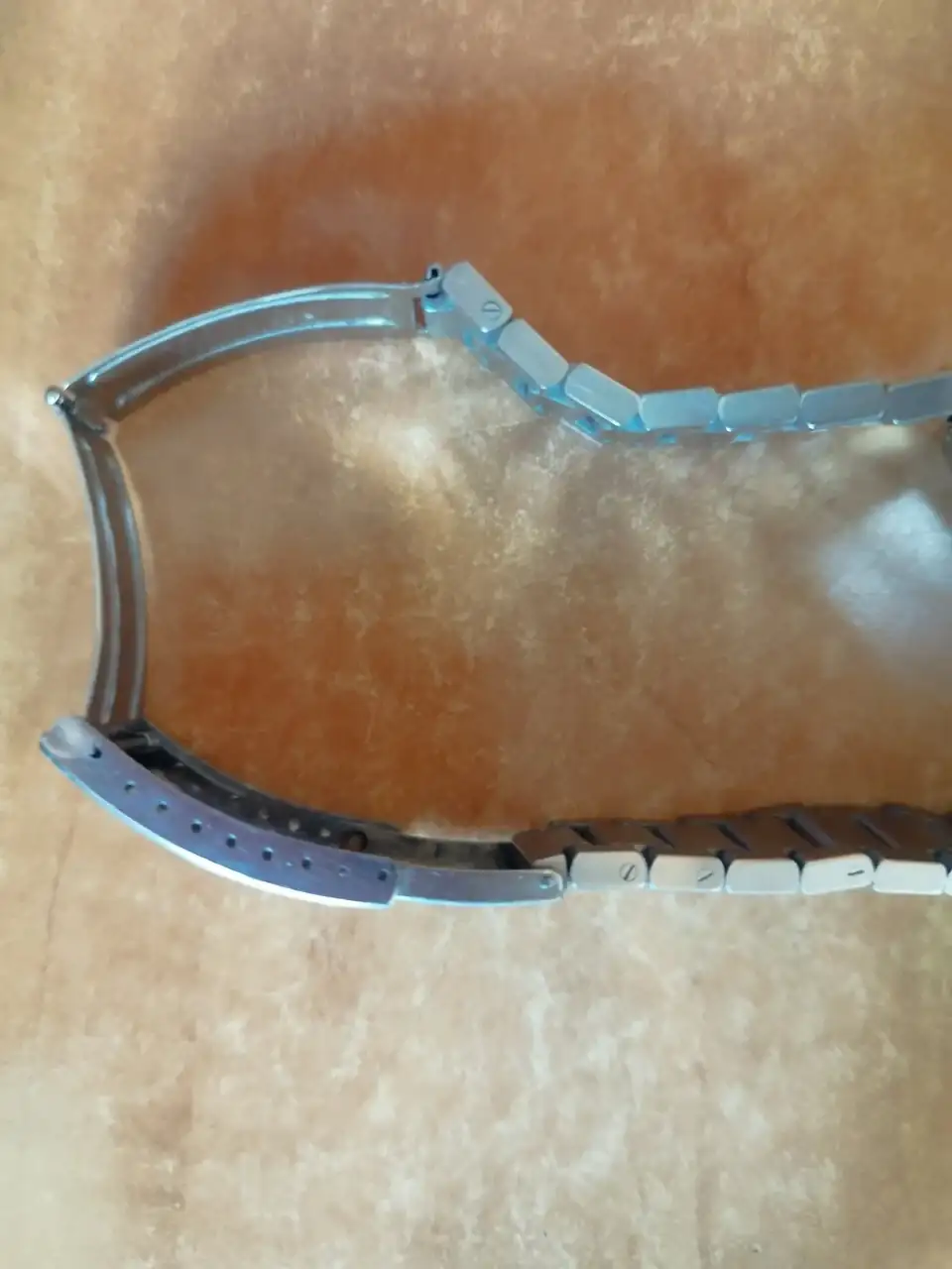

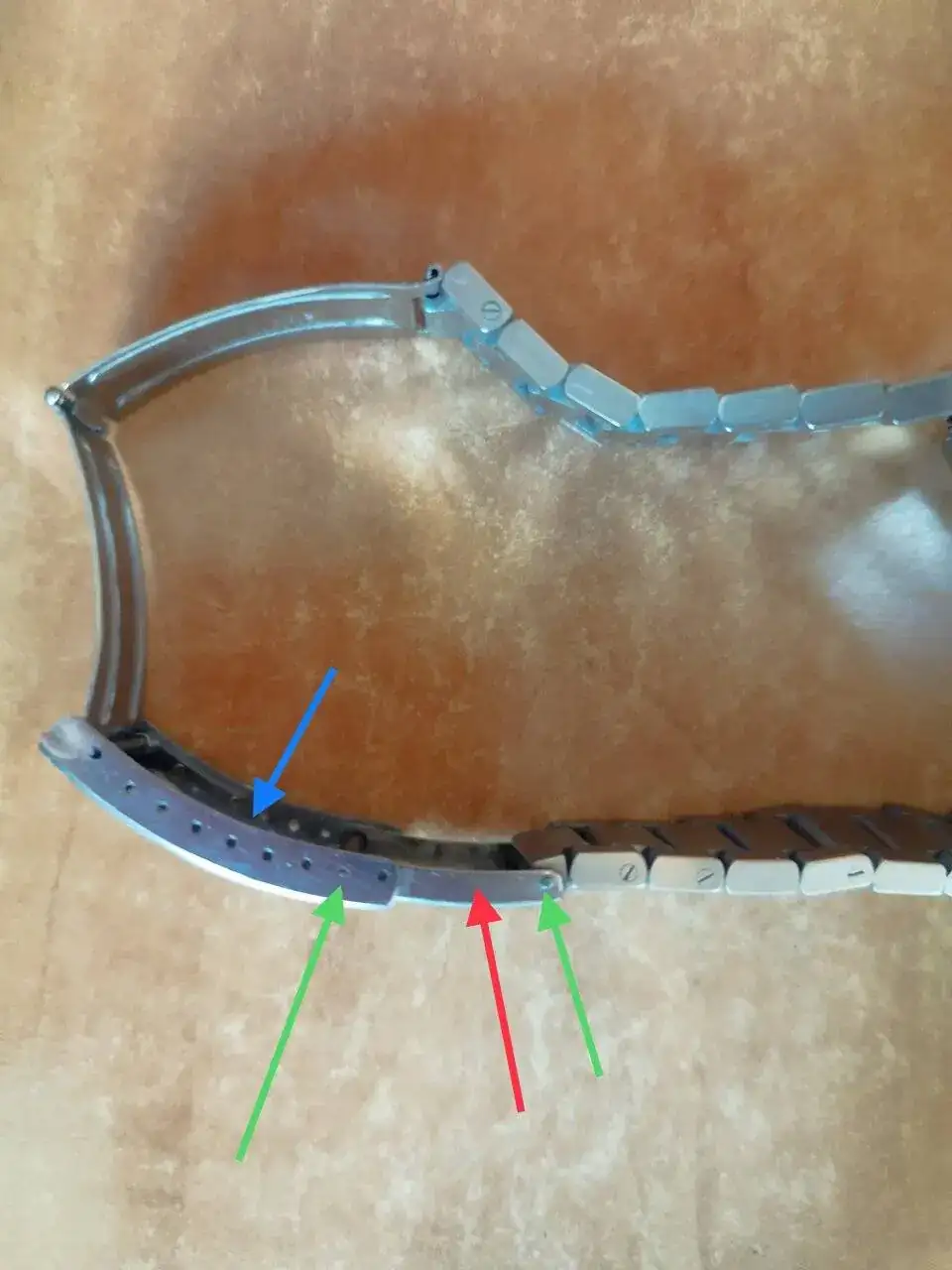

Te paso foto del cierre.
Conoces algún sitio en Madrid que puedas recomendarme?
Justo lo que me había parecido ver en las primeras fotos, el brazalete tiene un extensor (flecha roja), puedes quitarlo sacando los pasadores que te señalo con flechas verdes, empujando por los orificios con un objeto punzante, un palillo o un alfiler te podría servir. Luego cierras el brazalete en cualquiera de los agujeros que te señalo con la flecha azul, ajustándolo a tu medida.

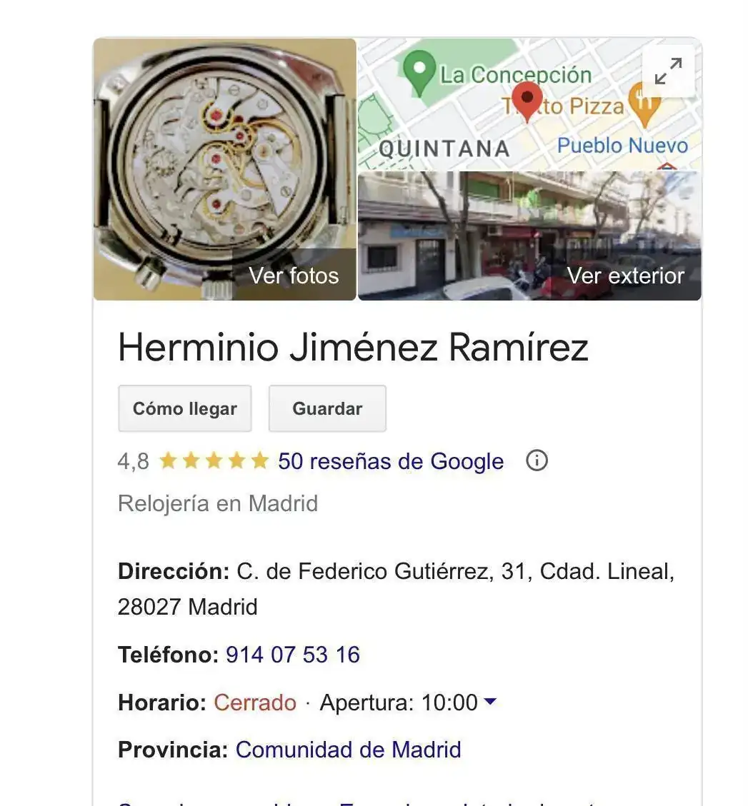

No tengo ningún relojero de referencia en Madrid, porque los trabajos de relojería me los hago yo mismo, pero sí me han hablado muy bien de Herminio Jiménez en el barrio de la Concepción.
Edito, porque me parece que no vas a poder quitar el pasador del extensor como te he dicho, ya que el que lo puso lo remachó. Hay que limar uno de los remaches.

Muchísimas gracias por la info.
Igual lo he hecho mal o igual es que estaba ya tocado, pero me he quedado con el pasador partido en dos. Supongo que la pieza estaba mala, de joven curré en el taller de Decathlon y algo con correas hacíamos, no creo que sea tan inútil a estas alturas pero a saber... Ahora sí o sí me toca visitar a Herminio.
