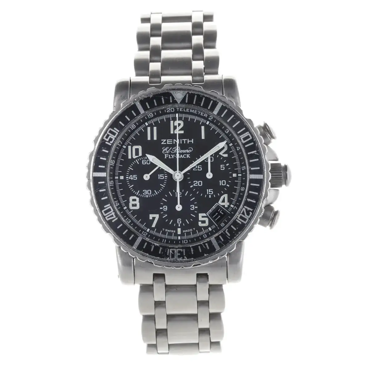

Concretamente se trata de un Zenith El Primero Rainbow; tal que así.
Un reloj de 40mm con calibre "el primero". Poco más puedo decir acerca del reloj.

Este Zenith es muy bonito y con la complicación Flyback que es un plus añadido al mítico calibre el Primero, pero es un reloj antiguo que yo sepa no se fabrica y años que hace, es fácil tenga 20 o 25 años, la relojería que te lo vende es concesionario oficial?, es raro que tengan en stock un reloj con tantos años.
Los Zenith se deprecian mucho, si esto no te importa adelante y si es algo a tener en cuenta cómpralo uno usado que te ahorrarás un buen pico y tendrás el mismo reloj.
Muy buenas
El reloj en cuestión es un modelo Rainbow comercializado entre 1997 y 1999. En origen era un modelo fabricado para la fuerza aérea francesa en 1995, pero el cambio de gobierno anulo el pedido y así Zenith se quedo con toda una producción en mano. Fue presentado al público finalmente en baselworld 1996 si no me equivoco.
Una primera versión muy colorida con aguas naranjas y el dial en colores de azul amarillo y verde, destinada a aviación. Luego presentaron la versión blanco y negro para el público civil, esto es una vez ya sabían que sería de venta normal.
En el mejor de los casos tiene 26 años ahí parado. Lo cual es más problemático de los que parece. Respecto al precio, es una exageración. Si te gusta el modelo esta el CP2. Reloj moderno muy parecido pero actual tanto en calibre como acabados.
Respecto a comprar un reloj NOS (stock antiguo), cabe comentar que yo mismo compre un Rainbow de colores ahí por el 2019. También un reloj que quedo en la caja fuerte ahí por detrás y lo encontraron al cambiar de tienda. Los jetas incluso me firmaron la tarjeta de garantía. Jetas porque no eran AD de Zenith mas de 15 años, por lo que me toco pagar 700 lereles por el servicio.
Una vez adquirido y siendo consciente que lleva parado 20 años, lo lleva a Zenith que le den un repaso y cambien todo lo que se secó. Hicieron un trabajo bastante mediocre.
Por suerte, vivo en una zona del mundo donde el anterior jefe de relojería de Zenith aquí, se abrió su propio taller y es quien me cuida los relojes. El reloj funciono muy bien 5 años, hasta este último.
El cronógrafo comenzó a falsear, el flyback a patinar y tal. Le lleve el reloj y lo estuvo investigando hasta hace unos meses. Después de arreglarlo 4 veces me pidió que se lo deje indefinidamente.
Que resulto ser, Y por que recomiendo no comprar este reloj NOS que has encontrado?
Resulta que el calibre en mi reloj era de los primeros fabricados. El calibre 405 fue diseñado para este reloj, sufrió muchos cambios hasta que llegaron a la configuración final. Mi reloj en particular tenia ejes y variaciones micrométricas que no aceptaban partes mas modernas.
Me explico que si este reloj se hubiera vendido en aquel entonces, probablemente seria parte de un “recall” y hubiera recibido un calibre actualizado. Hoy en día no quedan relojeros en Zenith que estén al tanto de estas variaciones, por lo que al enviarlo no hicieron más que desarmar y engrasar nuevamente.
Me ofreció mandarlo a suiza con una carta explicando la situación, y que con paciencia y suerte logren encontrar partes antiguas. Lo cual puede durar años y costar como el reloj mismo. Me lleve un tudor en su lugar.

Queria daros las ultimas noticias al respecto, y por que no acudir al servicio local de Zenith.
El reloj al final llego a suiza de manos de mi relojero. Le dieron un perfil detallado de una multitud de partes fallidas (no desgastadas), cambiaron mas o menos medio calibre, costando el arreglo aproximadamente 1800euros (precio entre profesionales). Esto no seria sorprendente si no fuera porque el relojs, aquirido NOS fue revisado y puesto a punto en Zenith España un par de años antes' donde cambiaron tan solo juntas y barril mienrtas cobraron 700euros. No dijeron nada de partes fallidas o deformadas como en Zenith Suiza quienes reconocieron rapidamente el calibre fallido.
