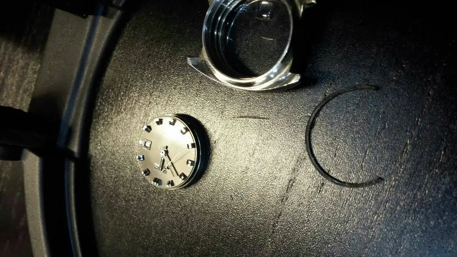

Es junta de goma negra que en la foto que as mandado se ve dentro de la caja entre la misma y la bata de caja.
Cram.-
Es cierto, se ve en la foto si te fijas bien. Tiene pinta de que ha quedado "fosilizada", dura como una piedra, y no deja sacar la anilla/aro (no sé como se llama). Y hasta que no salga salga esto, el movimiento tampoco podrá. ¿es así, Cram?

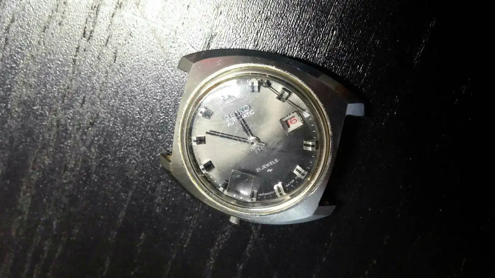

No será que tiene que salir por la parte de la esfera ?? ::Dbt::
Si tiene bisel que se puede sacar... Pon una foto por delante, a ver...
Antares es cierto, pues estas gomas se suelen quedar resecas y muchas veces las tienes que sacar a trozos, y este reloj es uno de ellos, ademas sale por la parte de la tapa.
cram.-
Voy a revisar lo de la goma, pero pongo una foto de la parte del cristal...
