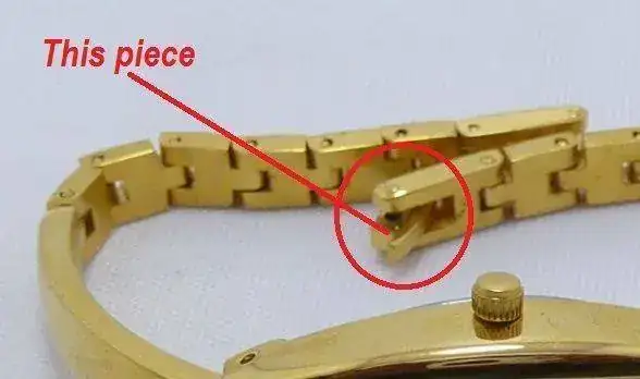

Bien... se trata de cómo poder suavizar un cierre como el de la fotografía, de los del tipo oculto en relojes tipo joya (esta definición creo que me la he sacado de la manga, jejejejeee...)
Ya intenté con uno doblar ligeramente la pestaña inferior con unos alicates, pero se me partió quedando inservible... ¿hay alguna otra forma de hacerlo? Con otro lo que hice fue rebajar ligeramente el borde donde se acopla, pero esa actuación me pareció un poco agresiva ya que elimino el baño dorado.

Yo creo que la única posibilidad es darle holgura al pasador que sujeta el cierre, dos formas tienes....una rebajar el grosor del pasador y, la otra hacer mayor el "bujero" :) de la pieza que hace de cierre.
Suerte
