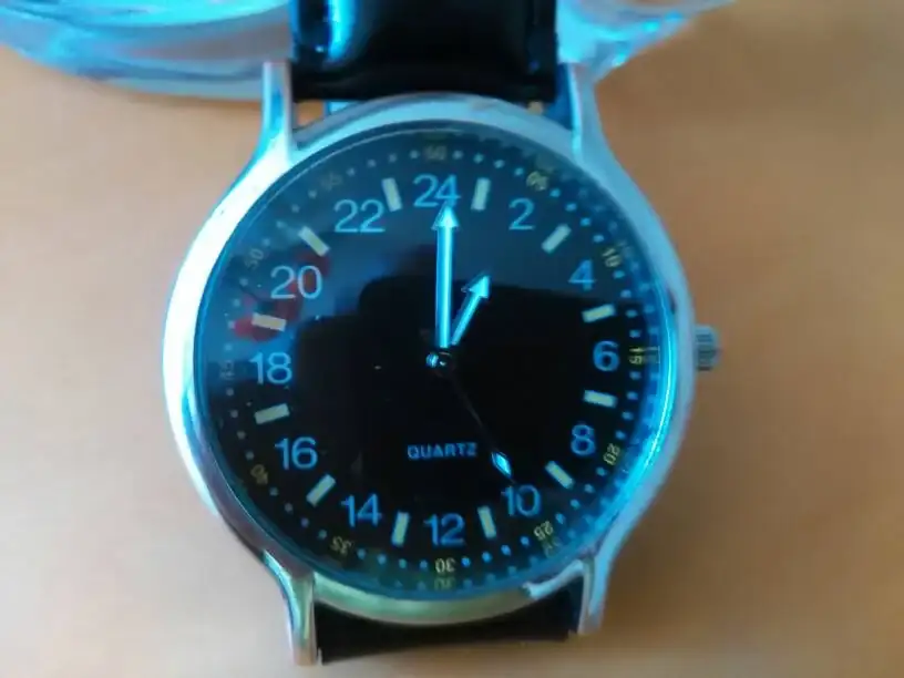

Pensaba yo que la única diferencia entre un reloj normal y uno de 24 horas era el dial. Sin embargo una reciente compra me ha sacado de mi error.
Se trata de un reloj de cuarzo sin más interés que el dial de 24 horas.
Hasta aquí todo bien pero el problema es que el reloj adelantaba de forma exagerada exactamente 1 hora cada hora eso sí, con absoluta precisión.

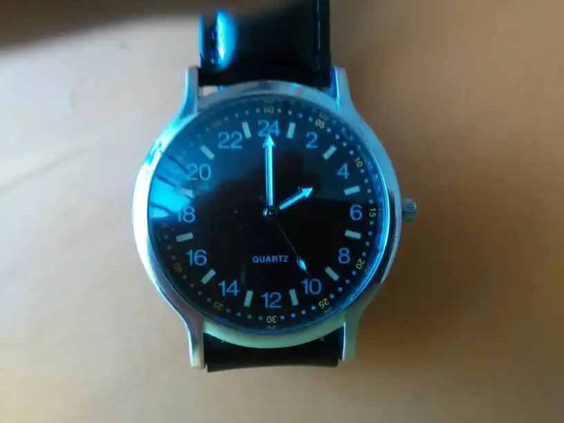

Al observarlo con más detenimiento me di cuenta de que el problema es que por cada vuelta de la aguja minutera, la horaria avanza dos posiciones en vez de una tal como muestra la foto siguiente.
Mi impresión es que se trata de un movimiento de un reloj de 12 horas puesto en uno de 24 y que la aguja horaria no tiene la desmultiplicación necesaria para avanzar sólo una posición por cada vuelta de la minutera.
Si a alguien se le ocurre otra explicación que me saque de la ignorancia.

Como bien has apreciado, han puesto una esfera de 24h en lugar de una de 12h.

El problema es que han cambiado la máquina por una normal que marcan la hora de 12 a12.h a/m y p/m :-((
Pero si que existen los relojes de 24h., pero para que las marque correctamente ha de llevar su rodaje (el adecuado para este tipo de reloj.)::bxd::

Efectivamente amigo Joler , tu sabes ya la explicación , los relojes de 24 horas llevan en el cañon de rueda horaria y minutera una multiplicación diferente , para asin poder dar la hora en una esfera de 24.

Increíble el error que comentas. Efectivamente el avance debería ser de un salto cada hora, 24 horas cada día
Efectivamente.. es un reloj normal y corriente con un dial 24h ::bxd::

Creo que te va a resultar más sencillo encontrar una esfera "clásica" (entendida como tal una de 12 horas) y reemplazar con ella la actual de 24h.
