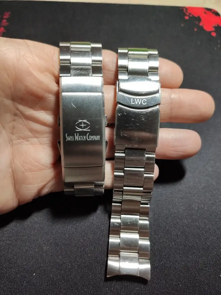

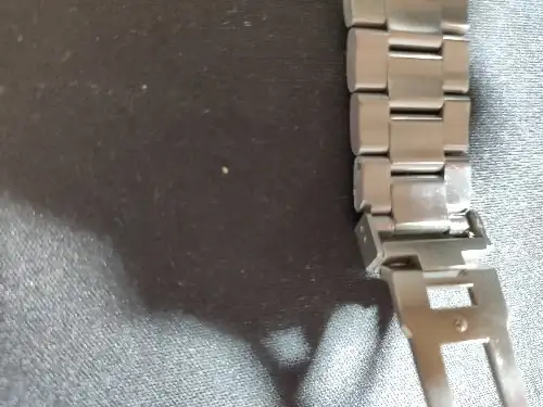

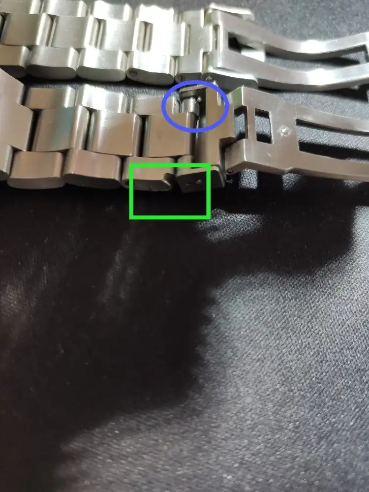

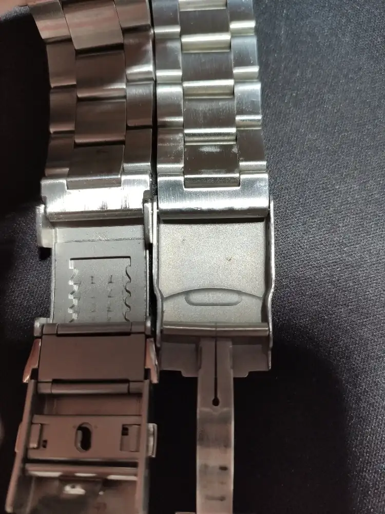

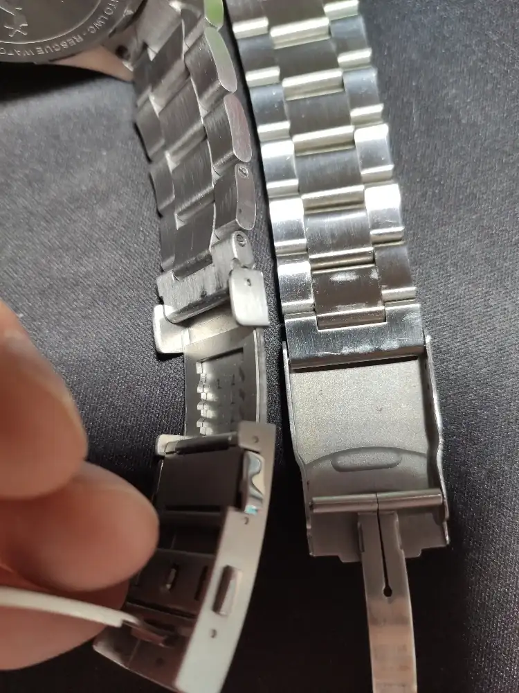

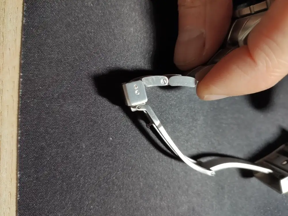

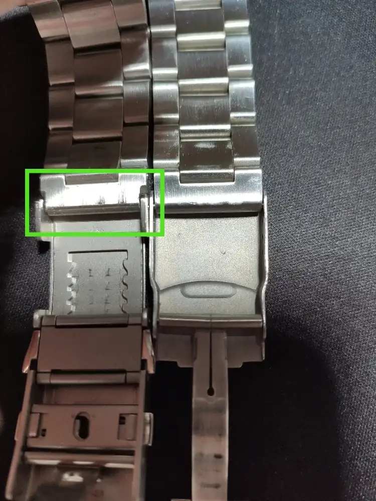

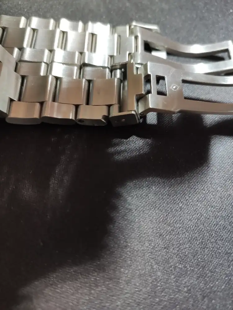

Queda perfecto, ¿que has tenido que hacerle?, no se aprecia donde lo has ajustado con la dremel
En una parte solo un pequeño rebaje del eslabón final. Se ve en las fotos comparadas con otro brazalete exactamente igual.
La otra parte es la difícil. Podía haber usado la pieza o eslabón recto del otro brazalete ( puede que lo haga en el futuro) pero de momento adapte un eslabón. Hay que hacer el agujero de la parte central más grande para que pase un pasador en vez del pasador atornillado propio del brazalete. Broca de acero 2mm y en un momento. Luego, para que encajase de ancho corté las dos partes exteriores de otro eslabón y las he añadido. Ha sido algo provisional pero con el reloj puesto no se ve nada y queda bien.
