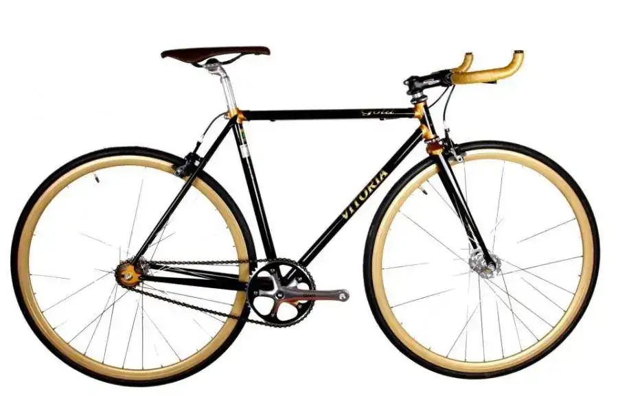

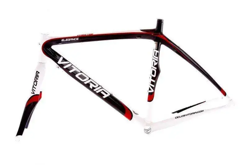

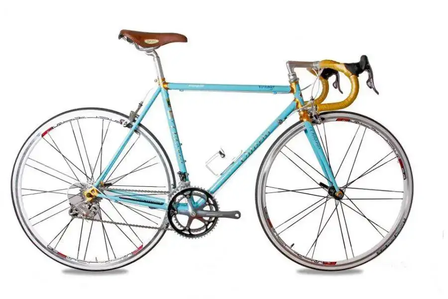

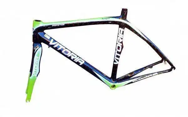

316795_373528546049454_571426803_n.webp64584_391691084233200_1353163051_n.webpcache_2419649351.webpcache_2420719416.webp
Por cierto, para este hombre no pinto cuadros XD mis colegas se dedican sobre todo al fixie y vmx, pero cuando sabes cómo se hace una bici, aprecias la obra de un maestro.
