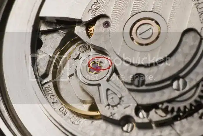

Éste es el 2824 Standard. La decoración es básica. El antichoque, que rodea el rubí de la derecha, es un Etachocs que tiene forma de trébol. El volante, que es la rueda de la derecha, tiene un radio recto. Y los muelles tendrían aleaciones básicas. Aparte, sale con menos ajustes. La precisión esperable puede irse a un +30 segundos diarios, aunque vienen generalmente mejor ajustados.

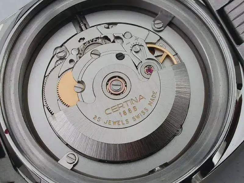

Yendo al otro extremo, éste sería un calibre 2824 COSC, de un Breitling.
Vemos que está decorado y que los acabados son más finos. Otros detalles de calidad son que el rubí que antes tenía un antichoque forma de trébol, aquí tiene el Incabloc con una forma de lira. El volante ensancha sus radios al final; éste volante se llama Glucydur y lo montan los grados Top Y COSC. Aparte, tiene mejores calidades, aleaciones para muelles y más ajustes. La precisión máxima esperable son +6 segundos.

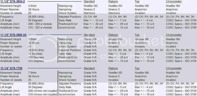

Ésta sería la tabla antes comentada en la que podréis ver las diferencias entre los principales grados de los calibres 2824, 2892 y 7750, pudiendo aplicarse también a sus derivados.
