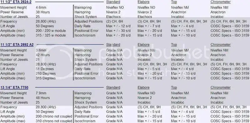

puff super8, con este cuadro creo que me he liado mas todavia jejejje. es broma.... toda información es buena.
veo en el cuadro que serían 3 maquinarias diferentes. Existen solo tres maquinarias base y luego de ellas cada marca hace sus modificaciones o pones su sello?

Se han comentado ya casi todas las cosas, una pequeña aportación sobre la calidad. Si te imaginas que el calibre es un coche, piensa que dentro del mismo modelo lo puedes coger más básico o bien con llantas de aleación y asientos calefactados (el top). Y luego aun tienes el COSC, que es prácticamente el mismo que el top, pero que viene ajustado en más posiciones. Normalmente este será más preciso y exacto.
Y antes he colgado ésta tabla a palo seco.
Voy a tratar de explicarla un poco más.

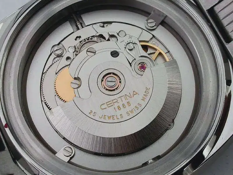

Podemos encontrar un calibre dado, ejemplo, un 2824, en relojes de precio medio, pongamos, un Certina de 400 euros, en un Longines Hydroconquest del doble, en un Tudor que vale mucho más que el Longines, o en un Breitling de más de dos mil euros. ¿Es "el mismo calibre"?
Si... y no. Al igual que un BMW 320 y un M3 son ambos "un serie 3", pero no, no tienen las mismas prestaciones. Respectivamente los anteriores llevarían un calibre en grado Standard (Certina), Elaboré (Longines), Top (Tudor) o Certificado Cronómetro / COSC (Breitling).

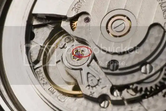

Éste es el 2824 Standard. La decoración es básica. El antichoque, que rodea el rubí de la derecha, es un Etachocs que tiene forma de trébol. El volante, que es la rueda de la derecha, tiene un radio recto. Y los muelles tendrían aleaciones básicas. Aparte, sale con menos ajustes. La precisión esperable puede irse a un +30 segundos diarios, aunque vienen generalmente mejor ajustados.
Yendo al otro extremo, éste sería un calibre 2824 COSC, de un Breitling.
Vemos que está decorado y que los acabados son más finos. Otros detalles de calidad son que el rubí que antes tenía un antichoque forma de trébol, aquí tiene el Incabloc con una forma de lira. El volante ensancha sus radios al final; éste volante se llama Glucydur y lo montan los grados Top Y COSC. Aparte, tiene mejores calidades, aleaciones para muelles y más ajustes. La precisión máxima esperable son +6 segundos.

La manera de ver si es un calibre ETA de grado alto es mirar el volante. Si el volante se ensancha en los radios al final es un volante Glucydur, señal de que el calibre es un Top o un COSC.
Hay dos tipos de antichoque, uno con forma de trébol y otro, superior, con forma de lira.
Aunque vienen de serie los grados inferiores con Etachocs, pueden venir bajo petición con Incabloc y ser de grados mejorados de Standard o Elaboré.
