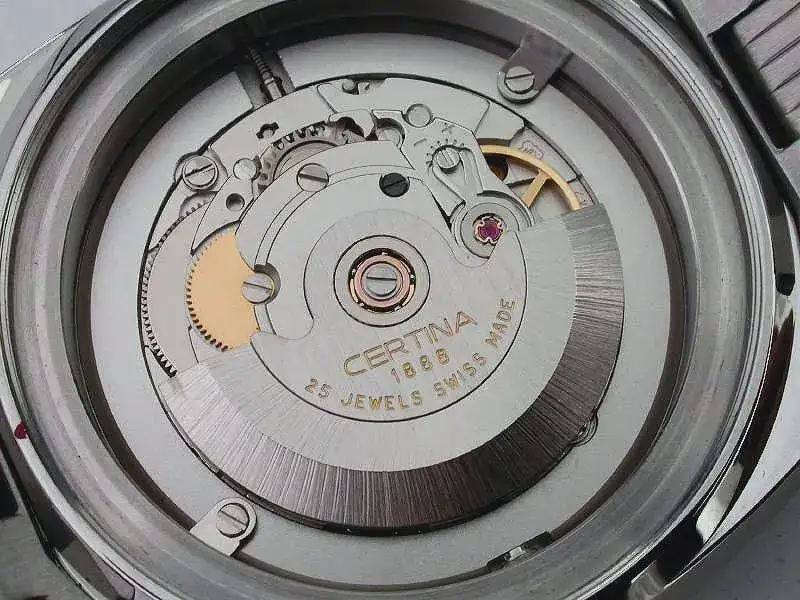

Éste es el 2824 Standard. La decoración es básica. El antichoque, que rodea el rubí de la derecha, es un Etachocs que tiene forma de trébol. El volante, que es la rueda de la derecha, tiene un radio recto. Y los muelles tendrían aleaciones básicas. Aparte, sale con menos ajustes. La precisión esperable puede irse a un +30 segundos diarios, aunque vienen generalmente mejor ajustados.

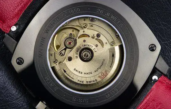

Vemos que está decorado y que los acabados son más finos. Otros detalles de calidad son que el rubí que antes tenía un antichoque forma de trébol, aquí tiene el Incabloc con una forma de lira. El volante ensancha sus radios al final; éste volante se llama Glucydur y lo montan los grados Top Y COSC. Aparte, tiene mejores calidades, aleaciones para muelles y más ajustes. La precisión máxima esperable son +6 segundos.

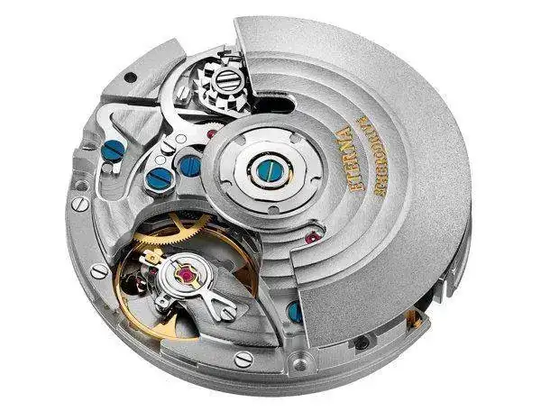

La manera de ver si es un calibre ETA de grado alto es mirar el volante. Si el volante se ensancha en los radios al final es un volante Glucydur, señal de que el calibre es un Top o un COSC.
Hay dos tipos de antichoque, uno con forma de trébol y otro, superior, con forma de lira.

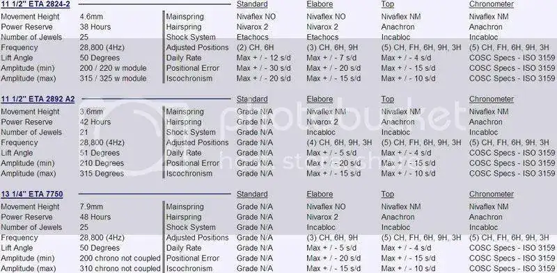

Ésta sería la tabla antes comentada en la que podréis ver las diferencias entre los principales grados de los calibres 2824, 2892 y 7750, pudiendo aplicarse también a sus derivados.

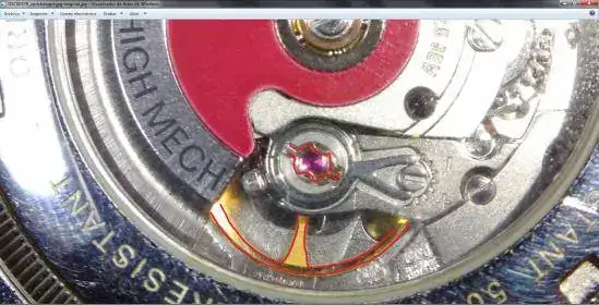

Este es un movimiento Oris 654. Los radios parecen ensancharse y parece que es un Incabloc con forma de lira (no veo mucha forma de lira pero de trébol menos aún). ¿Sería un top por la forma del radio y el Incabloc?
Algunas diferencias entre la lira y el trebol

En principio sí sería un Top ese Oris.
Oris trabaja sobre los sellita sw220 o 220-1 tenía entendido, sin embargo me pareció leer que usaron también ETA 2824-2... pero yo soy totalmente lego en estos temas.

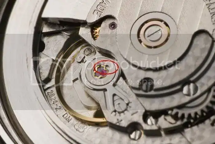

Pues ese calibre 654 top grade (eta 2824-2) después de 9 años y sin penas usar el reloj me adelante 30 minutos (media hora) por día.
He llamado al SAT Oris y me han comentado que son 140 euros por la revisión básica del movimientos (aceites, limpieza, ajuste...) pero cualquier pieza que haya que sustituir del propio movimiento como volante, espiral, etc se cobra a parte al igual que cambiar plexy, pulido ,etc. Tengo la sensación que me sale más a cuenta comprar un reloj nuevo. 140 euros más las piezas que tengan que cambiar (no creo que 30 minutos diarios de adelanto se deban a los aceites o a un mal ajuste) se me ponen en un abrir y cerrar de ojos en 400 euros o más. Es el único automático de cierto nivel que conservo y ademas me gusta mucho el sistema de indicar el día. ¡Ya lo pensaré pero creo que llevarlo al SAT será en dinero como comprarme un reloj majete en el foro de compra venta
Lo llevaría al SAT si tuviera la seguridad que me lo pueden dejar muy ajustado (sobre los 4-5 segundos por día) en lugar de los 15 segundos que publicita ETA para su calibre top. Pero eso no me lo van a garantizar ni de palabra.
