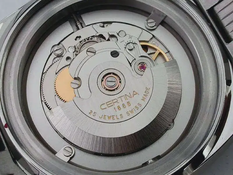

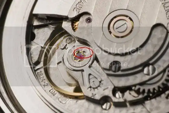

Hola a todos,
He estado leyendo una magnífica explicación de Hexavi sobre los diferentes grados de un mismo movimiento.
El caso es que no consigo saber si este del que cuelgo dos fotos es un elaboré o top. No entiendo muy bien las explicaciones sobre volantes, incabloc, glucidur,...
El hecho de que lleve el nombre de una marca (en este caso Baume Mercier (BM 11824)) ¿significa que la marca relojera ajusta mejor el movimiento (ya se elaboré o top) que si fuese un ETA sin el logo de una marca relojera en el movimiento?
Sea elaboré o sea standard, ¿​el rango está en -10/+20 o quizá el elaboré tenga más exactitud?
Pues por el Etachoc diría que es un standard.
Si no recuerdo mal, de Elabore hacía arriba utitizan Incabloc.

El calibre cuyo post pones de elabore o top nada de nada... yo solo veo un calibre estándar con un rotor grabado, algo muy justito por no decir inaceptable en un reloj de esa categoría.
Tienes relojes de marcas medias con calibres mucho mejor acabados. ..
ese movimiento no ha sido modificado por la marca y esta tal y como salio de fábrica.

Pongamos que tenemos un calibre dado, ejemplo, un 2824, el cual lo podemos encontrar en relojes de precio medio, pongamos, un Certina de 400 euros, en un Longines Hydroconquest del doble, o en un Tudor o en un Breitling de más de dos mil euros. ¿Es "el mismo calibre"?
Si... y no. Al igual que un BMW 320 y un M3 son ambos "un serie 3", pero no, no tienen las mismas prestaciones. Los calibres van segmentados en distintos grados y calidades. Respectivamente los anteriores llevarían un calibre en grado Standard (Certina), Elaboré (Longines), Top (Tudor) o Certificado Cronómetro / COSC (Breitling). En la parte inferior de éste post pondré una tabla que los desarrolla.

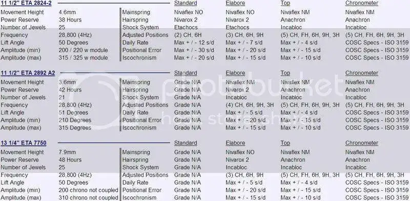

Ésta sería la tabla antes comentada en la que podréis ver las diferencias entre los principales grados de los calibres 2824, 2892 y 7750, pudiendo aplicarse también a sus derivados.

Los radios del volante parecen rectos, el antichoque es un etachoc, los puentes no están decorados... parece un estándar. Igual es un grado propio bajo encargo con muelles mejores.
