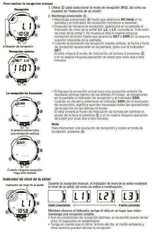

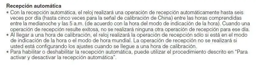

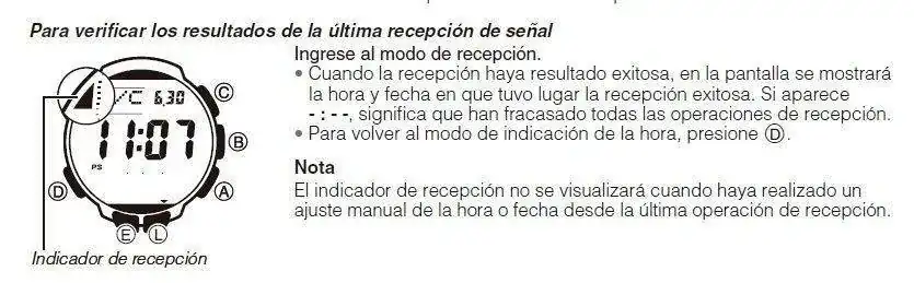

Dejo pantallazos del manual:
1. Recepción automática
2. Recepción Manual

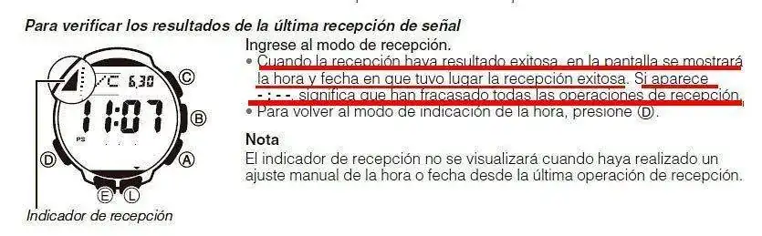

3. Comprobación de la recepción
En este caso, el indicador también se muestra en la pantalla principal

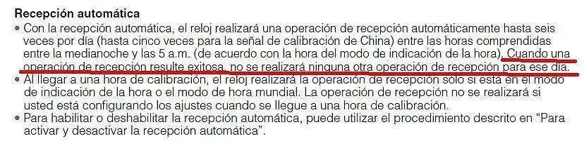

Compa, el modulo solo realiza, como pensaba un siguiente intento de recepcion solo si la anterior no ha sido exitosa, como todos.
Aki lo ves:
Por tanto si realiza una segunda es porque la primera tu crees que ha sido exitosa pero no lo ha sido ...

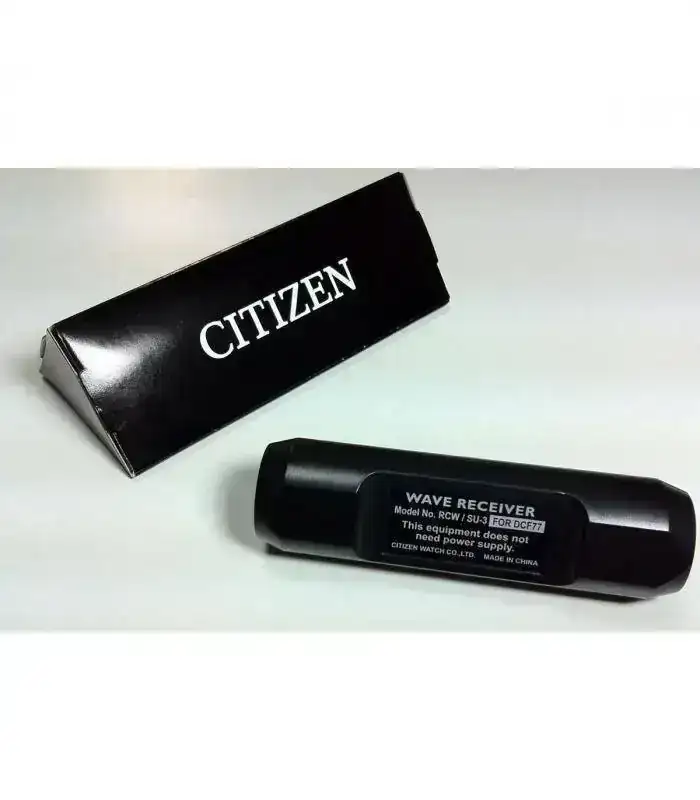

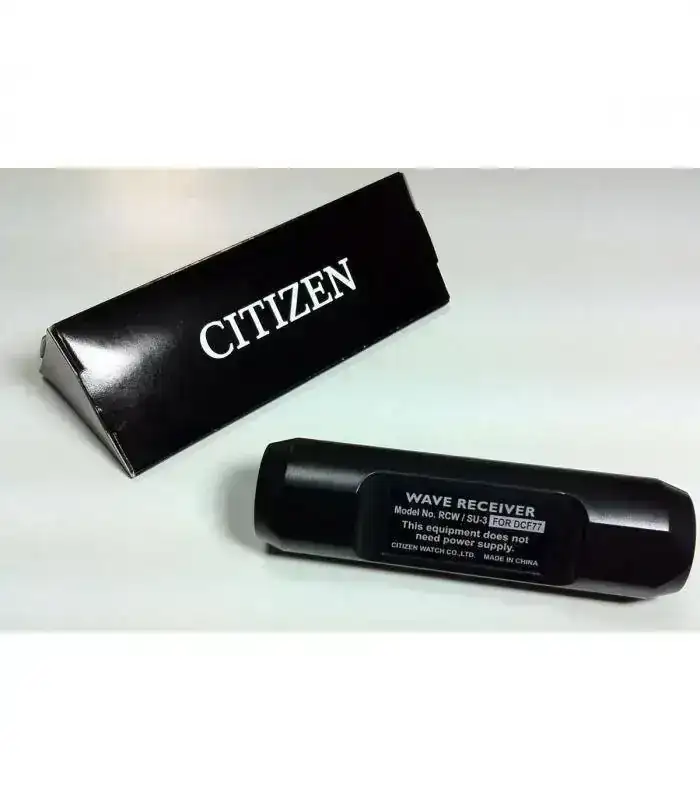

Edu ... te voy a abrir un hilo artista ... que ayer me acordé de tí en el centro comercial ... :laughing1:
Esta es la antena que os digo de Citizen
una maravilla, si vais a algún sitio llevarla siempre con vosotros

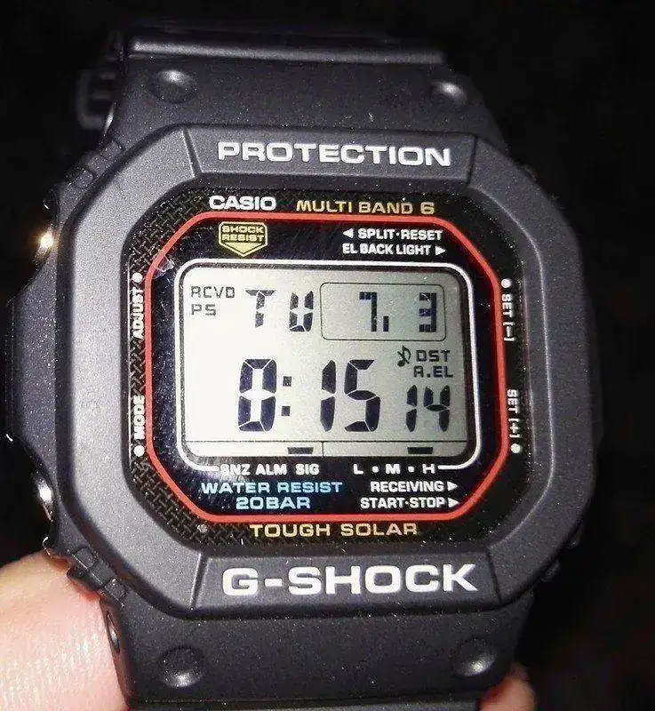

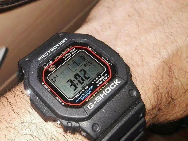

Precisamente de ahí viene la duda, entre lo que has marcado tu, y esto:
Por que anoche dió por buena la recepción a las 0.02 (no tengo foto) y esta mañana al comprobarlo (por que ya estaba con la mosca tras la oreja), indicaba las 3.02. Como podéis ver en la foto de abajo, y en el párrafo que he marcado de verificación, da la lectura como buena y desde luego está "sincronizado con las señales de la radio" (ahora en dos minutos lo vuelvo a confirmar).
Y aquí la prueba, y en "directo" era clavado absolutamente (aquí parece que se va unas décimas):
Efectivamente, si, esta correctamente Sincronizado..

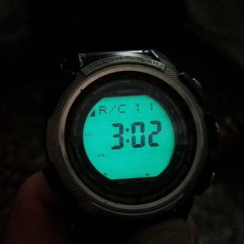

Yo tengo un WV-58DE y siempre se sincroniza a partir de las 3:02 independientemente de dónde lo tenga (incluso en el cajón). Sólo falla en una cervecería a la que voy los sábados que está en una zona en la que los móviles no tienen cubertura. Unos 20 metros más allá, sí funciona. También tengo un Citizen radiocontrolado que hace el primer intento a las 3:00 y el segundo y último a las 4:00. Lo pongo siempre en el mismo sitio y con la antena y a veces no funciona el primer intento, pero el segundo casi nunca falla. Ambos relojes van perfectamente sincronizados. La diferencia es que el Citizen no se desvía nada entre sincronizaciones y el Casio se desvía unas 5 décimas. Por cierto, las señales horarias de la radio van con un segundo de retardo aproximadamente con respecto a ambos relojes.
Anoche se sincronizó una sola vez (a las 3.02 horas), así que se ha propuesto dejarme mal...

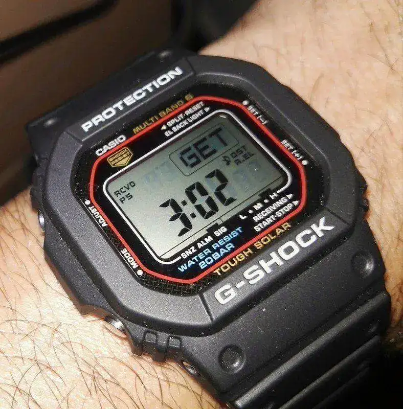

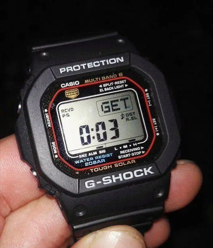

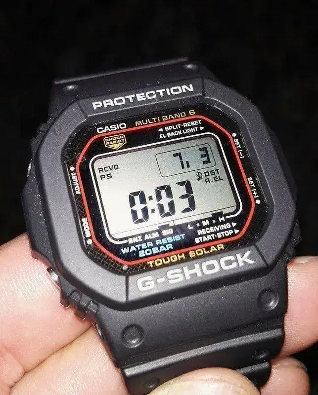

¡¡¡ Tengo las pruebas !!!
El principal testigo se arrpiente
El principal testigo de ese caso, el señor PRW-2000 alías "Protrek" ha decidido echarse para atrás y desmentir las declaraciones anteriores: esta noche ha vuelto a guardar silencio a las 0.02 horas a cambio de hacerlo a las 3.02, única hora a la que decidió recibir una señal de radio por la cuál se ponía en hora dejando mal al propietario, un servidor, que les describe desde hace unos días este misterio.
Peeeeeero, ha aparecido un nuevo testigo y hay documento gráfico.​
Como os comenté esta noche decidí que los dos dormían en la calle, en una ventana cubierta por un balcón. En realidad es que no tuve el valor de dejarlos solos en la terraza ya que tendría que "obligarme" a salir, así que me puse en mi lugar, dejando a ellos en el suyo: un maceta.
Como os decía "Protrek" ha decidido no colaborar y ha guardado silencio a las 0.02 horas. No sé si ha sido por el calor, por que lo he dejado solo o por los celos de su nuevo hermano: el GW.5610, que ha decidido colaborar con el foro y demostrar que se ha sincronizado dos veces, por que en este caso ha sido él quien lo hizo. Llamaremos a este testigo por el alias "G-Shock".
Como os comentaba, no tengo ni idea de por qué lo hacen pero mucha menos idea tengo por qué no lo ha hecho el primero. Si ya es complicado saber el por qué, ni os digo el pensar por qué ha dejado el otro de hacerlo...:-P
Al lío....
Anoche, saqué la mano por la ventana para recogerlos y uno de ellos había hecho los "deberes" pasada la media noche. Adjunto prueba número 1:
Resultado a esta hora:
Prueba 2 .
Tras haber recogido el reloj para comprobarlo a esa hora, no hubo absolución para ellos y durmieron fuera de casa, en el mismo sitio, ya que estaba puesto el Aire acondicionado anoche y no era cuestión de perder frigorías tontamente, que hacía mucho calor.
Pero al recogerlos esta mañana:
Así que para acabar de complicar la feria, el primero se arrepiente, el nuevo lo hace y ahora tengo uno de cada....:laughing1:

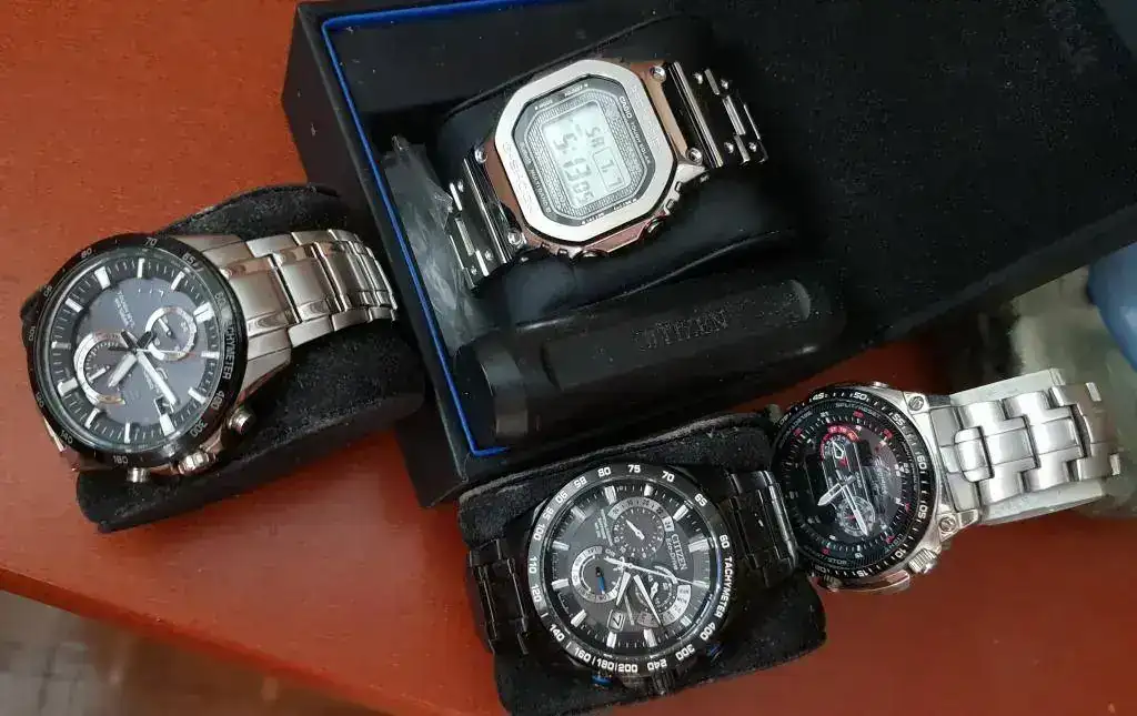

Muy barata no recuerdo pero precio muy bajo y es contenida en tamaño ahí está entre algunos de mis relojes para radio controlarse mejor ¿A ver si la ves?
Perdonad por el polvo pero es que esta la ventana abierta y están de obras :D
