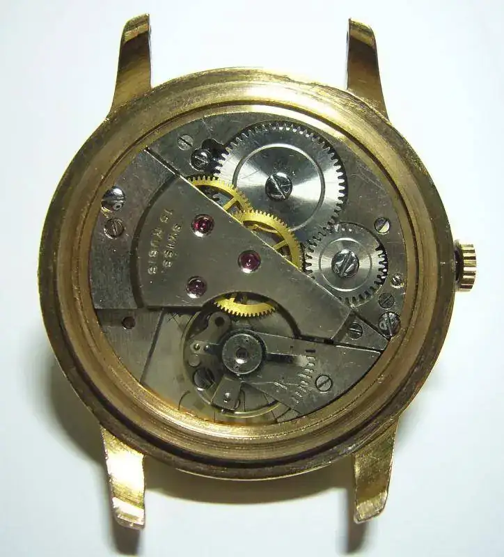

Pues ha llegado el momento de enseñaros el puñetero reloj ya en funcionamiento. Mi relojero, el culpable de que esto haya llegado, tenía, como nuestro compañero PedroA, un vial con la referencia as1188 para ejes de volante pero, al abrirlo, también estaba vacío. Tuvo que recurrir a unas cajas con ejes de volante genéricos, como tienen en los talleres con cierta solera, y, con su gran experiencia desde jovencito, a la tercera acertó con él: misma altura, misma medida para la llanta, misma virola para la elipse y sólo tuvo que cerrar un poquitin la virola del espiral.
Ya tenemos el reloj en funcionamiento. Ahora hay que ponerle una tija. Y estamos en la misma faena que con el eje de volante: no hay tijas de as1188 en sus cajones. De nuevo recurso a las tijas genéricas y a adaptar una. Lo demás ya todo fue coser y cantar. Y ahí lo tenéis:

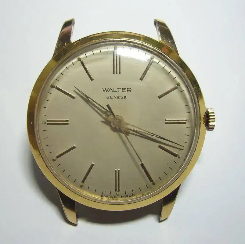

Es que es bonito el jodío; merecía la pena el esfuerzo. Yo espero que así os parezca.

Me parece, me parece. Mi tipo de esfera preferida, sin números árabes o romanos solamente "palitos". Enhorabuena!!!

Casiná será una ilusión óptica - porque veo el volante un poco descompensado y la otra será que también veo mal ¿los palitos coinciden con los puntos? o mejor dicho - ¿los puntos no coinciden con los palitos?

Pues tiene usted una vista de águila, amigo Luis, porque yo más de la mitad del volante no la veo y la necesitaría para ver la compensación-descompensación. Será la mucha experiencia ....... ¿no?.
Evidentemente hay cuatro o cinco puntitos que no están bien alineados con los índices pero es que tampoco lo están sus "minuteras" señales. Pero, vamos, que yo, después de su trayectoria de recuperación, en eso es que ni me fijo. También le falta el lumen en las agujas. Seguro que quien restauró esa esfera no tenía la plantilla bien centrada pero al menos le quitó las "T's" del torio junto al Swiss Made.
Sí que es guapo sí el Walter Texas Ranger. Como decía Zarkov, de las esferas que más me gustan y las agujas esqueletizadas quedan estupendas con el conjunto.
