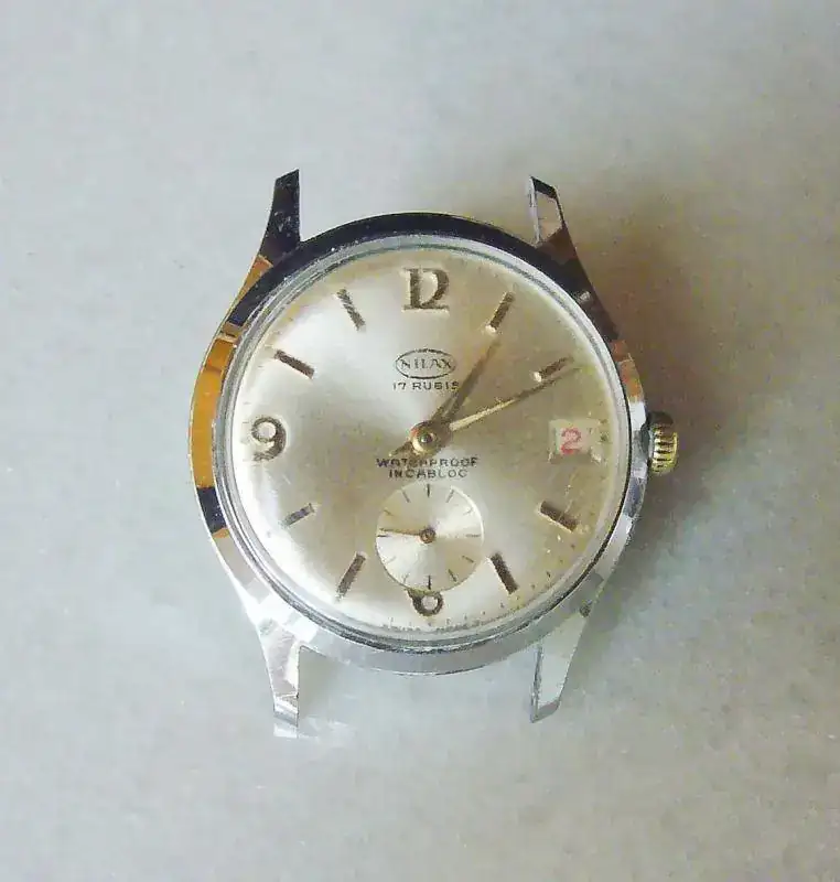

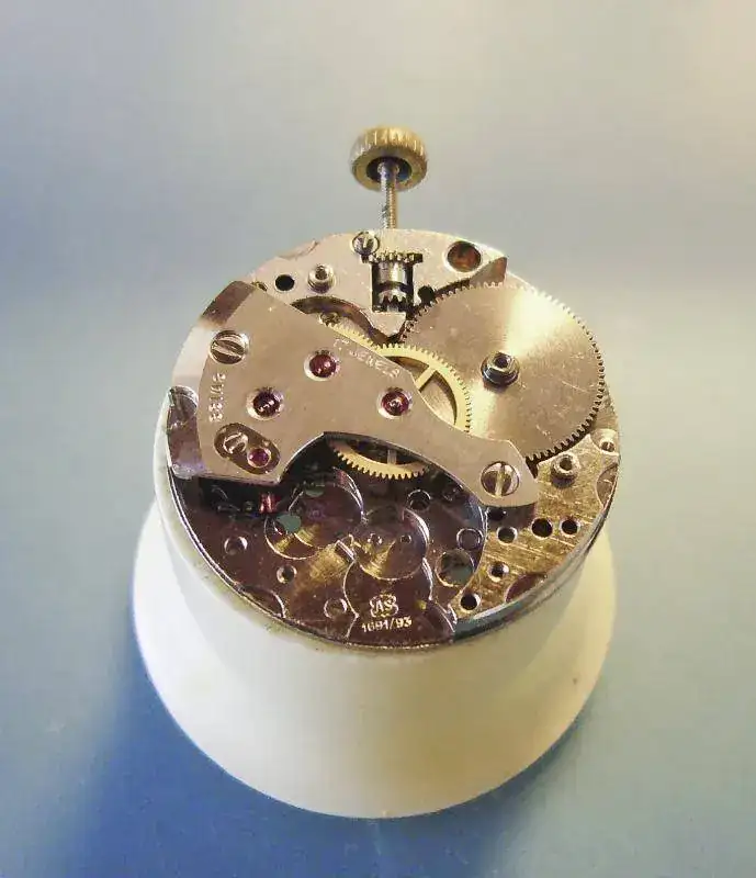

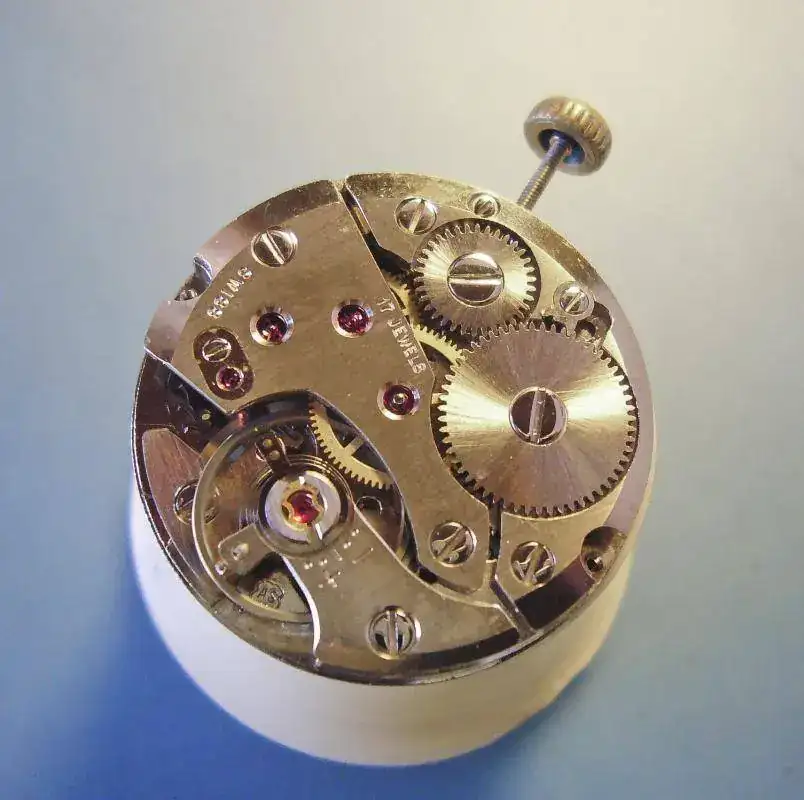

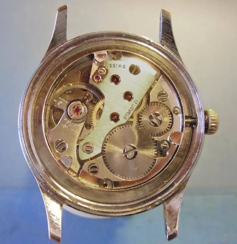

..... cuando me encuentro un reloj en estado como nuevo!. En este caso, si no fuera por la corona que lo ha pagado todo (y no tengo aquí una igual pero nueva) y un pequeñísimo arañazo entre una de las patas, parece nuevo total por dentro: tornillos sin marcas, puentes sin arañazos, pletina sin marcas de funcionamiento, ....... etc. etc. Hasta el heptano ha quedado casi limpio.

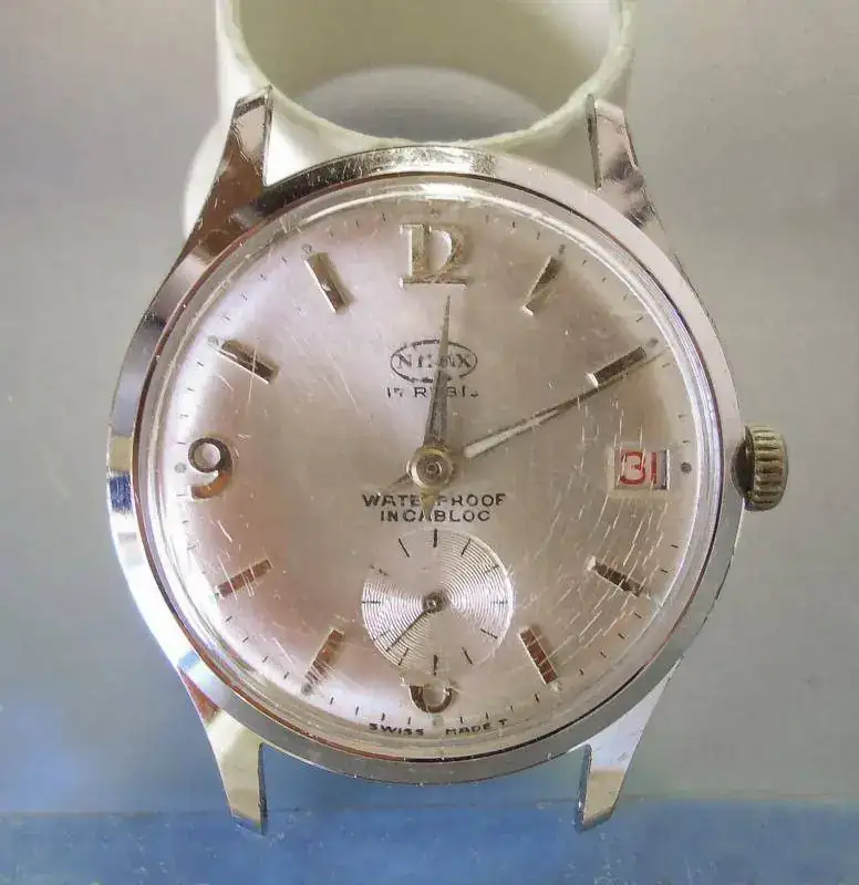

No tiene otro mérito para enseñarlo más que ese, que no es poco; se trata de un AS 1691-93, con inclabloc, que ha salido corriendo como si le dieran cuerda nada más dejarle caer el volante ....... creo que tendré que cambiarle el plexi aunque no lo sé con certeza hasta que no lo pula; las quebraduras por viejo sólo se ven en las fotos. Os lo enseño por si disfrutáis con él como he hecho yo. El tornillo de tirete lo dice todo.

La verdad un gustaso , un calibre impoluto y lo demas no se queda atrás .
Ese reloj con plexi nuevo va a quedar de dulce.

A mi me llama particularmente la atención, este como algún otro reloj que presentáis, lo bien conservado que esta el calibre y lo castigados que están por fuera.
Posiblemente la explicación esta sencillamente en la calidad de sus cajas
Precioso!! Y tienes razón, tal vez un pulidito y se queda con el original. :ok::

Yo por dar la lata, pienso que las rayas que vemos en el plexi entre las 2 y las 5 son más rajas por presión sobre el plexi que arañazos y que eso no se va con un pulido ... Ya nos contarás
Muy bonito. Corona y plexi parece que evidencian el uso o quizá necesite también la caja un leve pulido. El movimiento esta perfecto.
Muy bonito. Cambio de plexi y reloj nuevo a correr.

Por desgracia el plexi tendrás que cambiarlo, no te llegará con pulirlo.
Los arañazos desaparecerían con un pulido, pero esas marcas que siguen la forma de la caja son grietas internas en el plástico, provablemente por haber soportado presión en el centro, y no desaparecerán.
En cualquier caso, un plexi y una corona a juego con la caja y quedará precioso.

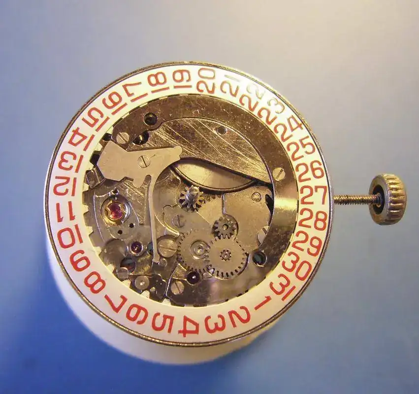

Y ¿no les extraña a ustedes que estando tan nuevo por abajo presente esos rayazos en la platina por arriba, debajo de la esfera?. Esa parte no hay que desmontarla de nada,no hay que poner o quitar tornillos ahí (que se puede escapar el destornillador), no hay que tocarla para nada. Y esos rayones amontonados .......?????

Pues la verdad es que me llamó la atención esa foto con los rayones....pero como no tengo ni pajolera idea, pensé que debia ser normal.

Eso me ha llamado la atención a mí: que estando tan impecable por el otro lado tenga semejante ensalada de rayones precisamente ahí ::Dbt::
Ojalá me equivoque, pero soy también de las que cree que el pulido no va a ser suficiente para ese plexi... En cualquier caso, un detalle menor :clap:
Me gusta mucho esa máquina.
Cambia el plex pues se ve que está agrietado.

¡Hombres de poca fe, venid y meted vuestro ojo en mi plexi!
He recordado que hace unos días, lijando una vieja ventana de madera, la lija quedó bastante agotada la pobre. Así que la he cogido, le he dado unos pases, he cogido un poco de polyguasch Licor del Polo, lo he aplicado poco insistentemente con hidrófilo y he aquí el resultado. Cuando llegue a casa, que será ya pronto, y le aplique los medios adecuados me parece que quedará ponible. Ya dije que las grietas de envejecimiento no se ven a simple vista, sólo en las fotos.
