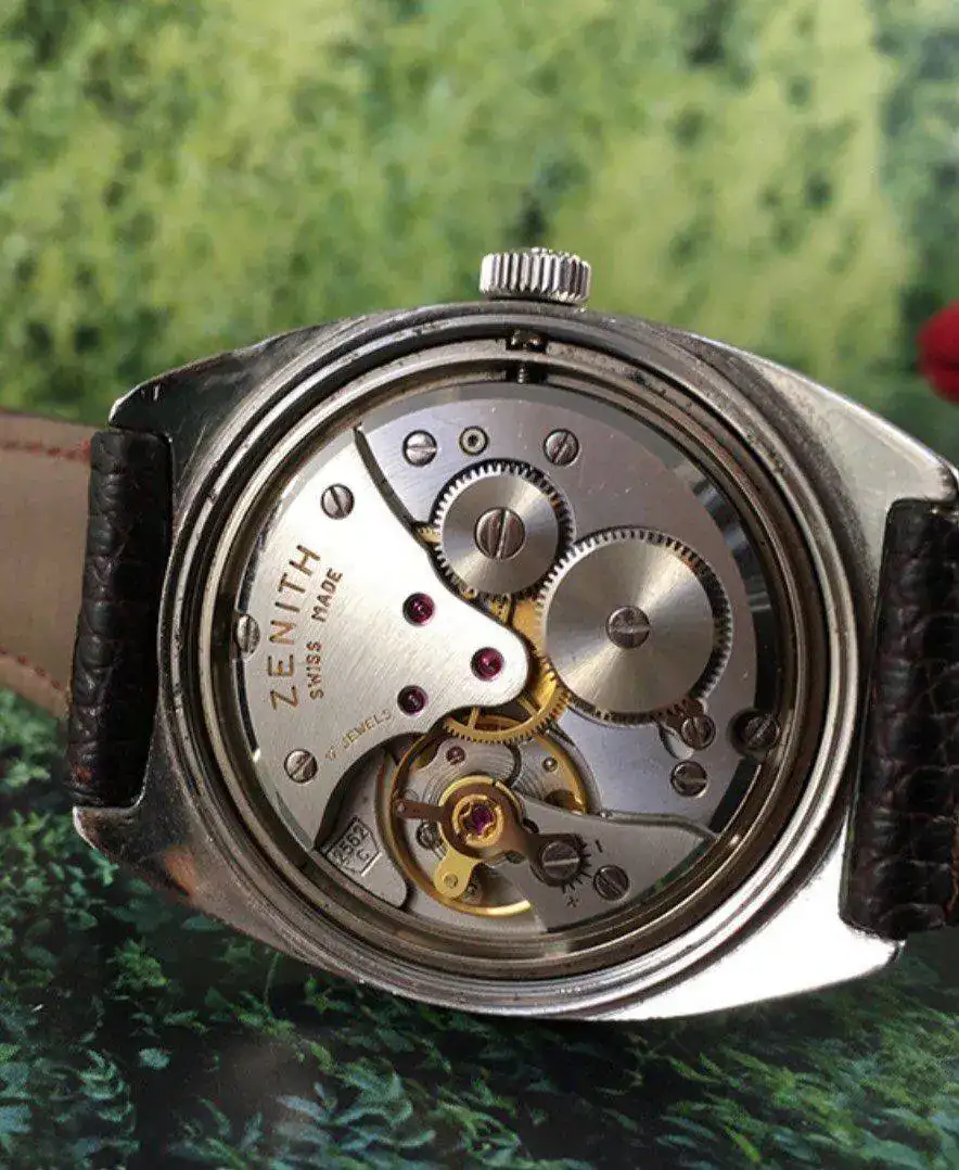

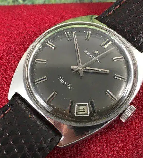

¿Sabéis qué calibre es? ¿Qué opináis de él?
Es un 2562C. Calibre excelente.
Atendiendo a la numeración de la platina es sin duda un 2562C. No obstante todos los 2562C que veo tienen el puente largo. Aquí los maestros tienen que ofrecernos alguna explicación.

y por ejemplo el 2532C, sí tiene el mismo puente corto.

a ver los relojeros y los mas expertos que opinan.
Espero que alguien pueda decirnos algo al respecto. Gracias.
The Sporto is from ca. 1970 (the middle letter is actually a "D") and has a Cal. 2552C inside. The base plate is, strangely enough, marked "2562 C" but in my experience, Zenith did mix base plates or was sloppy in marking them in some watches. (I have a BWC with an Adolf Schild Cal. AS 1560 with date, although this movement isn't supposed to have a date feature - so Zenith weren't the only ones doing that!). The Cal. 2562 C should look like this:
traduccion, mala.
El puerto es de ca. 1970 (la letra media es en realidad un "D") y tiene un Cal. 2552C en el interior. La placa de base es, curiosamente, marcado "2562 C", ​​pero en mi experiencia, Zenith no mezclar placas de base o fue descuidado en marcarlos en algunos relojes. (Tengo una BWC con un Adolf Schild Cal. AS 1560 con la fecha, aunque este movimiento no se supone que tiene una función de fecha - por lo que Zenith no fueron los únicos haciendo eso!). El Cal. 2562 C debe verse así:
No digo nada, solo que los expertos se pronuncien
traduccion, mala.
Gracias.
Es posible montar el 2532 sobre una pletina base del 2562???
:popcorn:
El calibre 2562C era de 28.800 a/h, y como tal posee un volante mucho más chico,
en comparación con el 2552 y anteriores, de 21600 a/h
(Excepto el 2252 y hacia atrás, de 18000).
Al cambiar la alternancia, cambia todo el rodaje,
y también el áncora es bastante más corta.
El 2532 tiene la rueda de escape con contrapiedra en ambos extremos,
por lo que no es posible montarlo en esa platina.
Que yo sepa, no hubo 2532 con puente de rodaje largo,
y al ser corto, también el puente de barillet es distinto,
prolongándose en sentido horario desde la rochet.
Generalmente los Sporto con caja "C" de alta frecuencia venían con "28800" en el dial.
El otro que salió similar modelo (por no decir exacto) con puente corto y por supuesto volante "grande", en 21600 a/h
fue el 2552 y el 2542, que también lo hubo "C", con calendario.
Así que queda que sea una tranasición, o que haya sido compuesto con esas partes,
lo cual tampoco puede ser tan raro en estas épocas, siendo el resto de la partes principales
(menos rodaje y escape) compatible.
Álvaro
