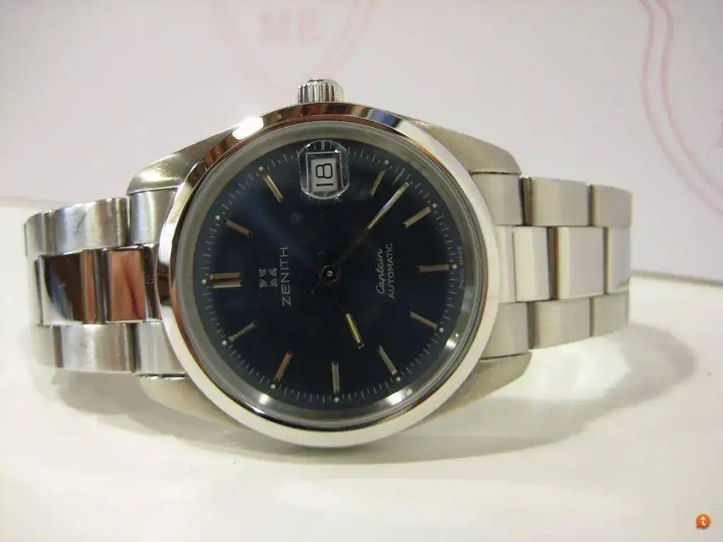

"Hola a todos,
Creo que todos estaremos de acuerdo en que uno de los valores de Zenith son sus manufacturas "El Primero" y "Elite" ; pero al hilo de la fuerza que está recuperando la marca ( en mi opinión merecidamente) están apareciendo en el mercado bastantes piezas de finales de los 80 y primeros 90, época en que Zenith se lanzó a montar calibres ETA a unos precios demasiado altos a mi entender
Si dejamos de lado los precios ¿que valor relojístico ( o relojero) les dais a estas piezas? Por ejemplo hay un Captain con diseño clavado a un datejust o un aquaterra que me parece gracioso, pero hay algo algo que me frena ...
Normalmente los modelos de caballero montaban el calibre eta 2892 (como tantos otros, como Omega o como IWC) El valor que tiene es el que le queramos dar cada cual, depende del amor que le tengamos a la marca, si eres Omeguista, preferiras el 1120 (en algún sitio he leido que es el cal. 2892 mejor acabado/decorado), pero básicamente...... En caballero también hicieron algún modelo con el eta. 2832 (doble calendario y 36000 A/h) Los modelos que muestras parecen ser de los que montan un 2892, luego calidad se le supone, si además lleva el apellido Zenith es un valor añadido Buenos relojes, y seguro mucho más baratos que los IWC y Omega con el mismo calibre.
Hola Monet , por aqui abajo (en el foro vintage) , los Zenith nos gustan con manufactura de la casa , seguramente el que muestras es un buen reloj con movimiento ETA estupendo , si te gusta pues bien.
Creo que para colección no sirve un Zenith con ebauche ETA , pero para uso es bien bueno ...
Gracias por responder, yo para "colección" tengo un Rainbow Elite y un De Luca, estaba pensando en algo de esto como reloj de "batalla"
Como reloj de batalla es muy buena opción, pues es un calibre magnífico (el eta 2892) y que puede ser reparado sin demasiadas complicaciones ya que los recambios son fáciles de conseguier y al ser un calibre bastante común casi "cualquier" relojero que se precie puede repararlo.
