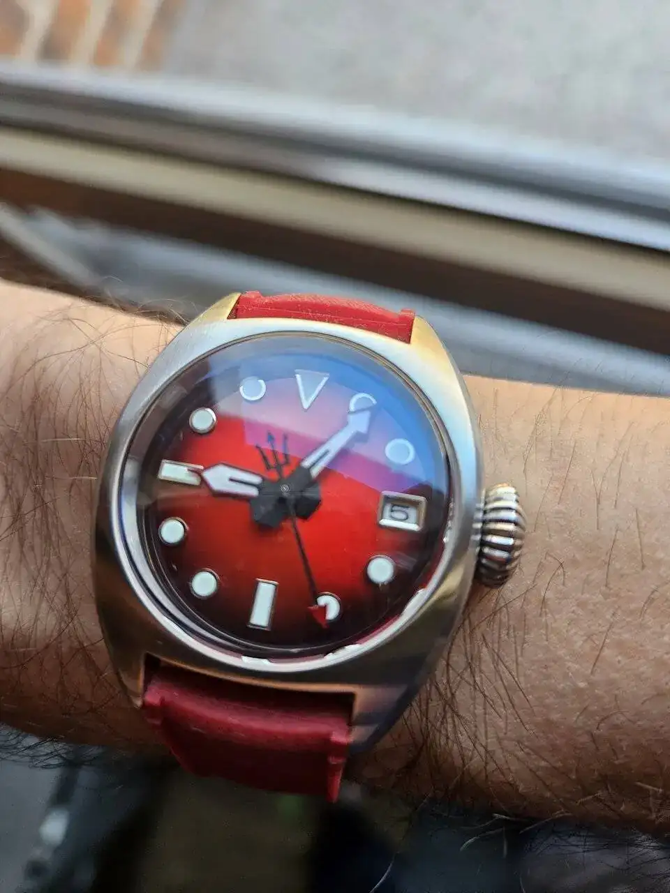

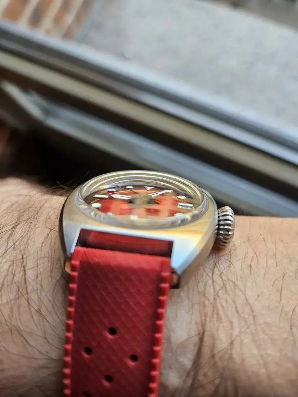

Mira este reloj de oferta estuvo sobre los 35-38 euros y lleva zafiro abovedado.
Se nota que es un zafiro barato en dos detalles
Entre las 11 y las 2 se ve el reflejo de la ventana. El AR interior que lleva es pobre
En los bordes del cristal hay una distorsión óptica debido a que solo tiene abovedado por fuera y por la cara interior es plano, hace efecto lupa
Entonces es mejor plexiglás o zafiro? La respuesta es que hay zafiros y zafiros y como decía en mi mensaje anterior para mi un zafiro double domed con 5 capas de AR interno es el mejor cristal que existe. Y a mayor bóveda más caro. Los cristales con bóveda altisima de MB&F cuestan una pasta. De un cilindro de zafiro sintético se tiene que pulir hasta sacar el cristal, por lo que cuanto más alto es el cristal más zafiro hay que pulir y eso es tiempo y material

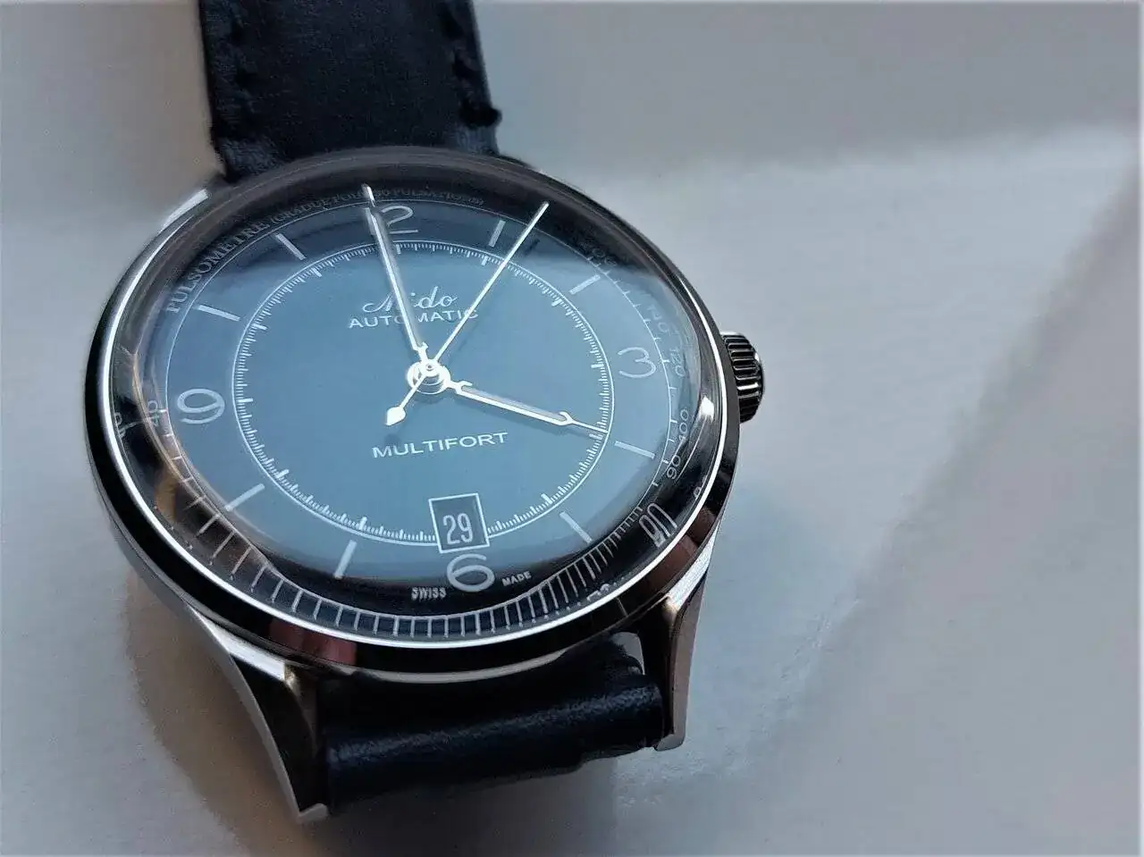

Mi Mido zafiro con estética plexy, es lo que le da la gracia a este modelo.
