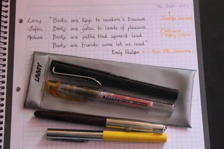

Esta es mi nueva compañera:
Acompañada de un texto para que veáis cómo escribe. Venía con un cartucho en azul y una caja de cinco cartuchos negros, uno de los cuáles lleva cargado.
Junto a ella: Platinum Preppy amarilla con su tinta amarilla (F), Hero 616 burdeos con tinta Waterman Havanna (F), Sheaffer escolar con tinta rosa Auchan (M?)

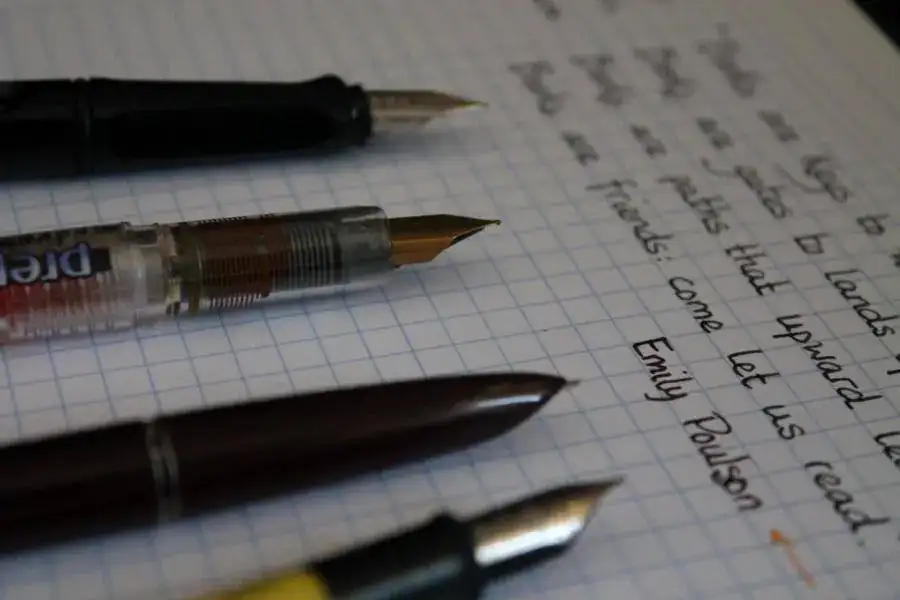

Aquí más de cerca y abiertas:

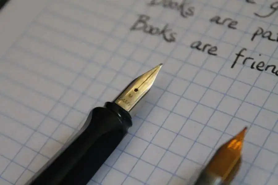

Un primer plano del plumín M que trae.
Siento no poder hacer fotos más cerca. No podemos sacar macros :(
