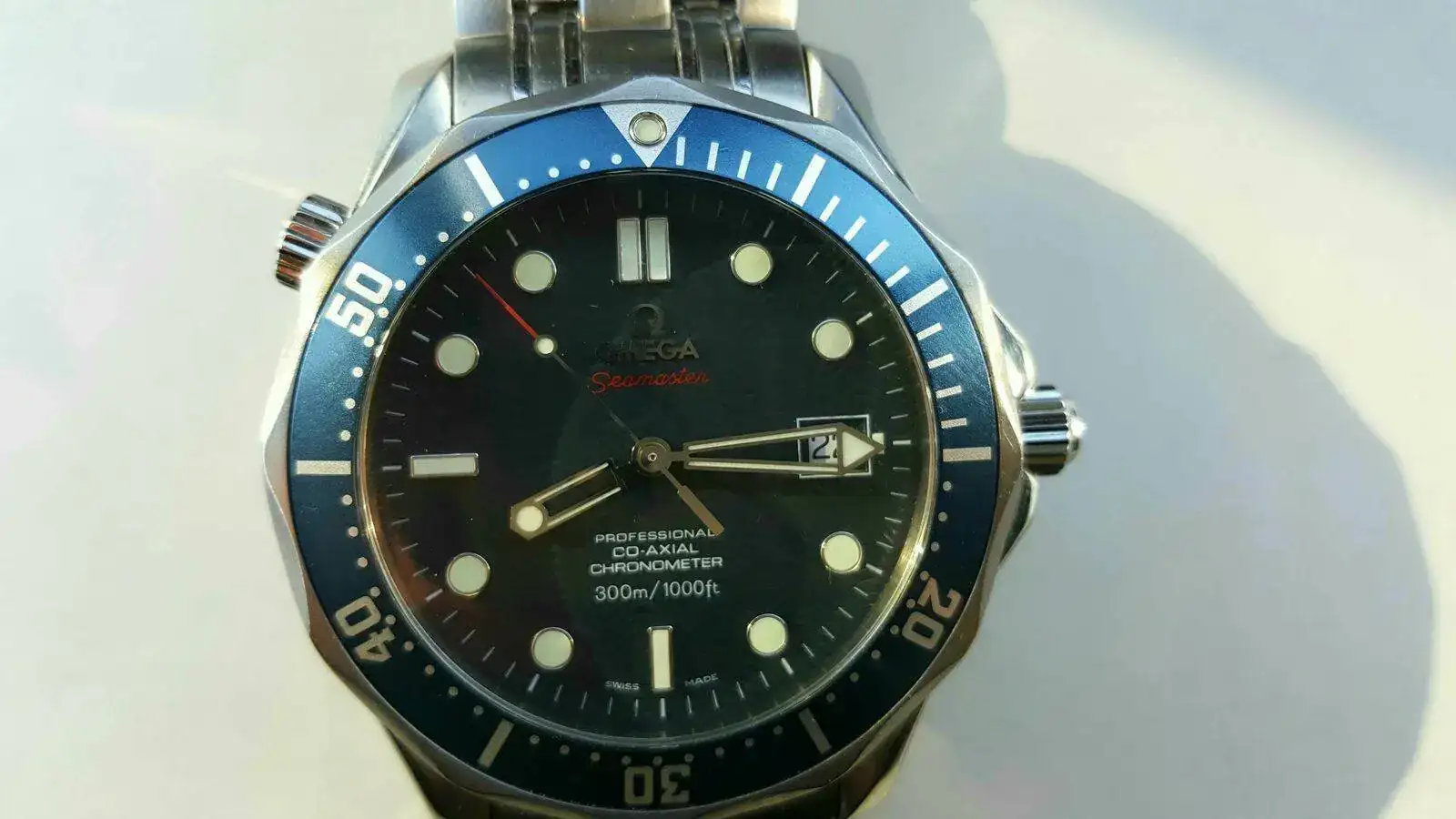

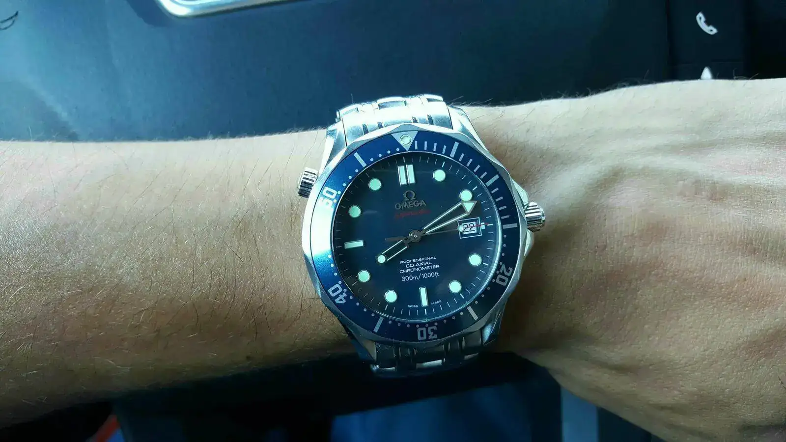

Buenas, porfin ya tengo el reloj que me quitaba el sueño. Es mi primer reloj auto y aun estoy flipando que lo haya conseguido, pensaba que antes me podria el ansia y compraria otro mas barato, pero no, me arme de paciencia y a ahorrar.
Os pongo unas fotos que es un reloj poco visto en el foro[emoji23] [emoji23] [emoji23]
Lo que me tiene un poco preocupado es que las marcas del bisel no coinciden con las del dial, hay partes que si pero otras no.
Alguien sabe si es normal?

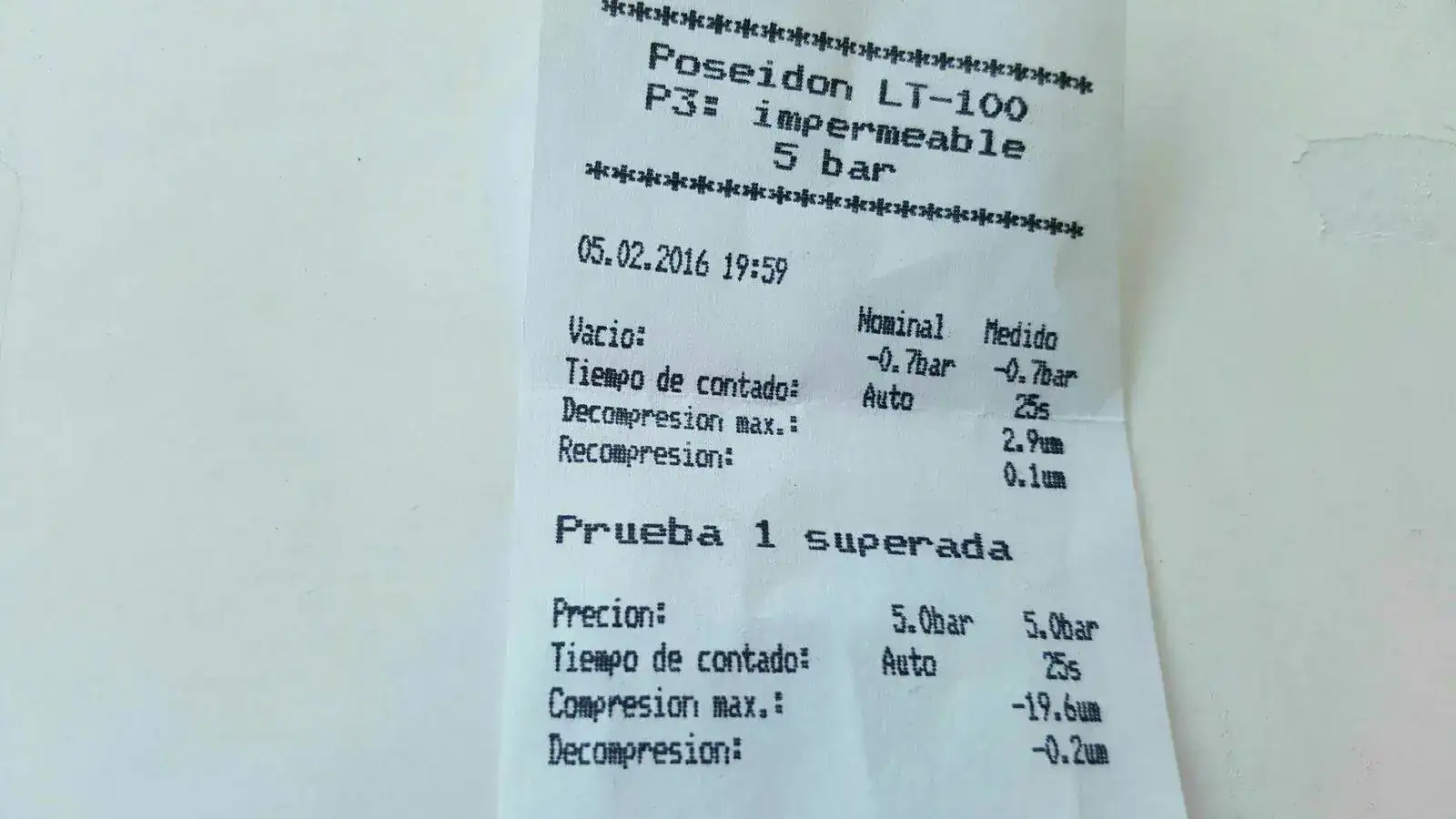

Y por ultimo, alguien me explica que significa esto?

Es una prueba de estanqueidad, y esta superada, lo que significa que puedes bañarte con el reloj sin problemas. Los expertos del foro te podran explicar incluso el significado de los valores, yo a tanto ya no llego, jjeje.

Esa es una prueba de estanqueidad, parece que tu reloj de puede bañar contigo porque ademas es reciente, pero no se si las juntas toricas estan cambiadas.

Lo que no he entendido bien es lo de las marcas de la esfera y el dial que no coinciden, normalmente el dial y la esfera son lo mismo...Esfera o dial
Te refieres al bisel y la esfera?
Enhorabuena por el reloj. Es una maravilla. Qué quieres decir con que las marcas de esfera no coinciden con las del díal? Quieres decir que las marcas del bisel no coinciden con las de la esfera, no? Es decir, el número 30 del bisel por ejemplo no coincide con la marca de las seis en la esfera, es eso? Si es eso puede ser habitual. En el mío también pasa.

Eso xd bisel y esfera

Eso es habitual???? se me está cayendo un mito compañero 8o
Exacto, coinciden unos pocos

Por lo que se ve en la foto, el bisel esta ligeramente retrasado, Y no, no es normal, es posible que:
1 el trinquete del bisel se haya deformado y ahora pare unos grados fuera de su posicion, es facil de arreglar, tan solo tras desmontar el bisel enderezar o cambiar el trinquete que es una lamina metalica finita. Hay que ser un poco bruto para doblarlo, pero todo es posible
2 se le haya cambiado el bisel de aluminio y el que pego el nuevo bisel no fue muy fino y lo dejo ligeramente descentrado, quizas esto sea lo mas probable
Por cierto gran reloj, buena eleccion. Enhorabuena

No lo veo tan claro, porque desde el minuto 40, al minuto 55, todo coincide. Es justamente a partir de ahí donde comienza el desfase.
Es como si estuviera mal hecho, mal medido, que es precisamente la impresión que me dá...
Por lo demas, enhorabuena apañero. Se muy bien lo que es estar tiempo juntando para hacerte con un sueño. No dejes que este pequeño detalle sin importancia lo arruine. Tienes un reloj precioso.

El bisel lo veo normal.

Lo del bisel no es normal por mucho que te digan , ese bisel está mal montado o lo han cambiado con muy mala mano.

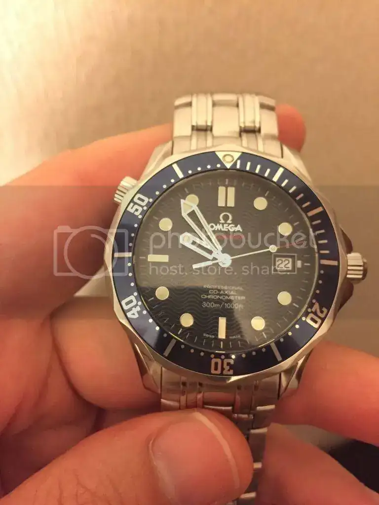

Lo del bisel no me parece normal salvo que sea debido a la perspectiva. Foto del mío ver ahora mismo...
