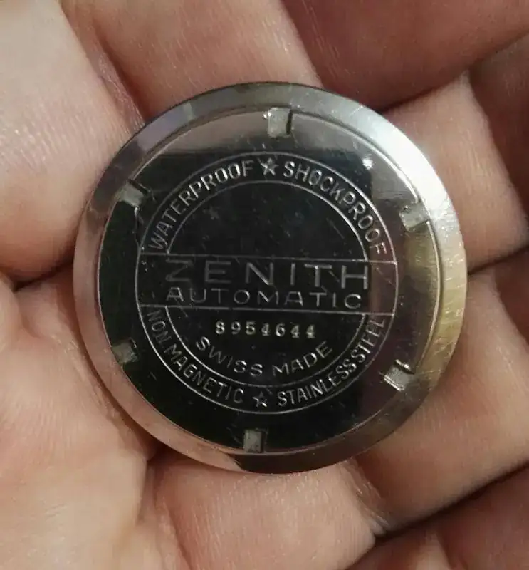

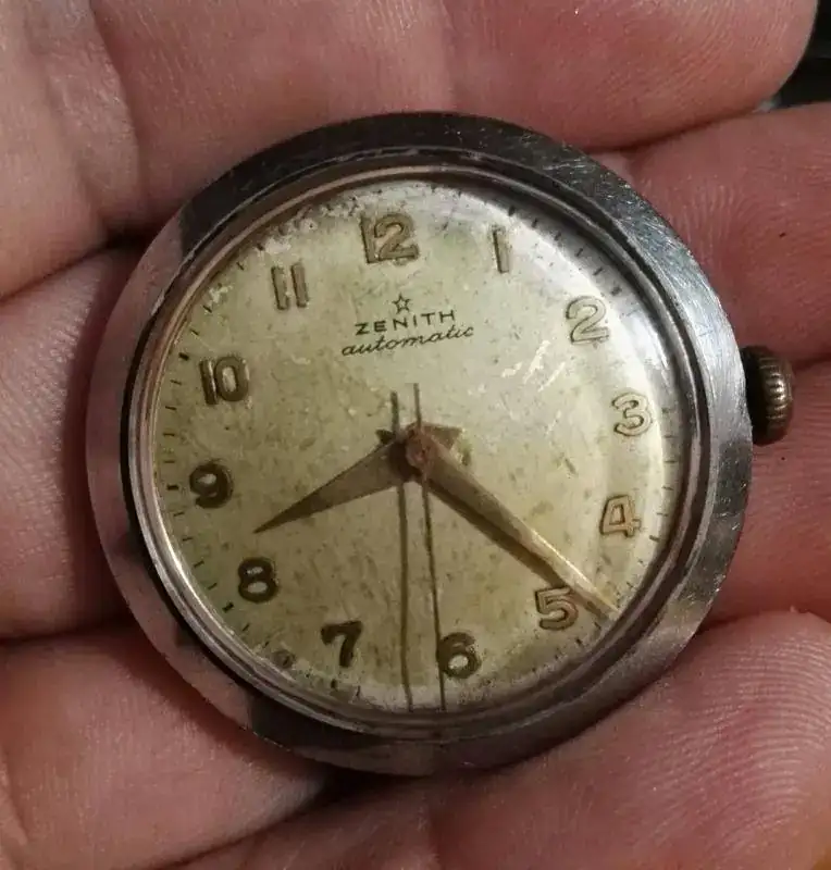

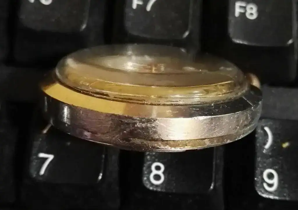

Pues andaba yo paseando por la feria de desembalaje cuando vi un puesto donde no había nada... nada?, no, justo debajo del asiento del vendedor había un pequeño tupper donde se vislumbraban lo que parecían restos de relojes, le pedí que me lo enseñara y me dijo que por supuesto, que solo era chatarra y que no andaba ninguno. Así que allí estaba yo ensuciándome los dedos entre sucias cajas, restos de armis, esferas sin agujas, agujas sin esferas y...lo que parecía un reloj -casi- completo!. Lo primero que me llamó la atención fue, como no, la marca y lo segundo que nada mas cogerlo empezó a funcionar el segundero, así estaba yo de contento..::dnz::, pero obviamente no podía dejar que se me notara, así que me puse así..:nea:, empecé a comentar a mi acompañante que era muy raro que no tuviera asas ni argollita para la cadena::Dbt::, pensábamos que podía haber sido un reloj de bolsillo o haber estado encastrado en algún mueblecito, fue todo muy rápido porque después de pedirme un precio y darle la calderilla que tenía en la cartera lo que quise era marchar de allí que ya llevaba dos horas dando vueltas::grr::. Una vez observado con atención pude comprobar que le habían quitado las asas y además las limaron hasta casi no dejar huella de su existencia ::bash::. Pero lo mejor fue cuando llegué a casa y abrí la tapa...todo un bumper latía en su interior!:yhoo::. La pena es que...que hago con él ahora?, busco una caja en la bahía para él, suponiendo que la encuentre?, o lo dejo en el cajón de los desamparados como posible donante para algún futuro Zenith que vuelva a aparecer?, la verdad es que me gustaría recuperarlo pero me parece que va a ser difícil encontrar una caja que le sirva, ¿opiniones?:popcorn:. Vale, vale!, aquí os dejo fotos del reloj, guapo no es, pero ese corazón... IMG_20161108_202818.webp, IMG_20161101_211409.webp, IMG_20161108_202216.webp, IMG_20161108_203227.webp, que haríais vosotros con él?:)
Ese bonito corazón necesitaba latir, así que no te queda otra que ponerle en movimiento :whist:: Aunque no puedas llevarlo en la muñeca.
Buen hallazgo, parece un 133.8. Creo que ahora estas en la "obligación" de recuperarlo. Averigua el tipo de material de la caja y consulta la posibilidad de soldarle unas asas. Creo que hay unos patrocinadores del foro especialistas en soldadura.
Que no es guapo dices... es precioso. Lo digo en serio, estos Zenith bumper son de los relojes que más me llaman la atención últimamente. Un 133 nada menos. ¿Que yo que haría? Buscarle una caja como un loco, cambiarle plexi, ponerle una bonita correa y llevarlo puesto como un loco.
No es que haya muchas, pero de vez en cuando sale alguna cajita Zenith. Posiblemente esta sea grande. ¿Qué tiene la tullida? ¿33 mm?
Enhorabuena por el hallazgo, es precioso, yo creo que puedes encontrar un joyero que le ponga las asas, suerte con esta empresa
Me uno a la patrulla de la soldadura

Gracias por vuestras opiniones, queridos compis!:worshippy:. Miré en la bahía pero no encontré nada o no supe buscar. La caja mide algo mas de 35 mm. Zappp, crees que esa caja podría servir?, es un poco cara pero el reloj tampoco me costó mucho::blush::. Lo de soldar las patas no lo veo muy claro, quedará bien?:hmm:

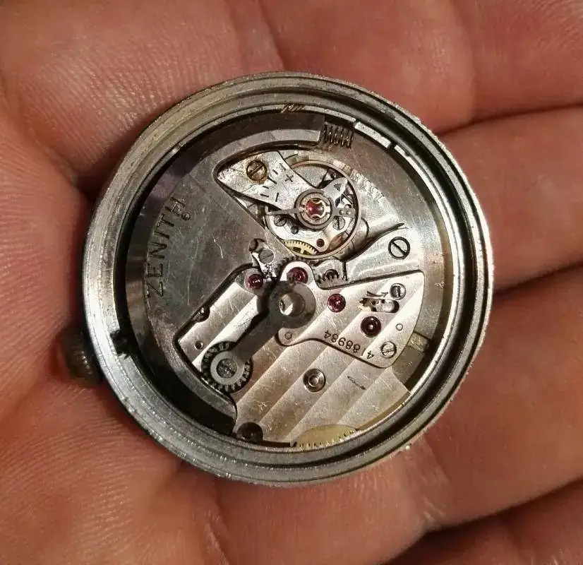

Ya te dirán con más precisión que yo, pero como ejemplo te diré que ese reloj fué diseñado por el mismo relojero que diseñó uno de los calibres mas queridos por los coleccionistas, el Zenith 135.
Ese calibre en contra de lo que parece por ser un automático de martillo, en su día fué un diseño nada convencional. Hay muchos relojes con ese calibre con Certificado Cronómetro. A mi personalmente me vuelve loco.
El calibre tiene sus particularidades a la hora de montar, y sobre todo dile al relojero que tenga mucho cuidado con la rueda de los segundos. Es facilísimo romperla al sacar la aguja segundera o al manipularla con poco ciudado y por desgracia es difícil de encontrar un repuesto.
El resorte que se ve, tiene que ir girado encima del barrilete de tal manera que el agujero coincide con el centro del barrilete.
En cuanto a la caja, no es fácil, pero buscando puedes llegar a encontrar alguna. Tienes que tener en cuenta el diámetro de la esfera, ya que creo que hay varios tamaños. Quién te podrá dar mil consejos y con conocimiento de causa es el compañero Golipo. Además de ser una gran persona, es un gran conocedor de estos calibres.

Y a todas estas me pregunto: ¿cómo puede haber gente tan bruta de quitarle las asas y limarlo? ::Dbt::

Además lo hizo con esfuerzo y cierta pericia, ya que apenas dejó rastro de las patas :-((

Lo que deberías agradecer al cielo (o al otro lado, vaya a saber uno),
es que el pivot de la rueda de segundero está sano.
Cuando hagas el service,
si no usás palancas para quitar con cuidado todas las agujas desde abajo,
no la saques, porque adiós pivot.
Es una pieza demasiado larga, delgada y templada.
Otra, el tensor atornillado, por encima del puente de barillet,
a muchos le falta.
Hace las veces de fijación del movimiento a la caja,
como te habrás dado cuenta.
Hay otras particularidades especiales con este calibre,
que no tengo ningún problema en transmitir, si lo necesitás.
Es posiblemente unos de los calibres con que tengo más familiaridad.

Gracias Alvaro!, iré con todo esa información al relojero y le diré que tenga extremo cuidado, una vez puesto en condiciones y si veo que de marcha va bien (el reloj, no el relojero) me pondré en contacto contigo para hablar el tema de la caja. Un millón de gracias!:yhoo::
