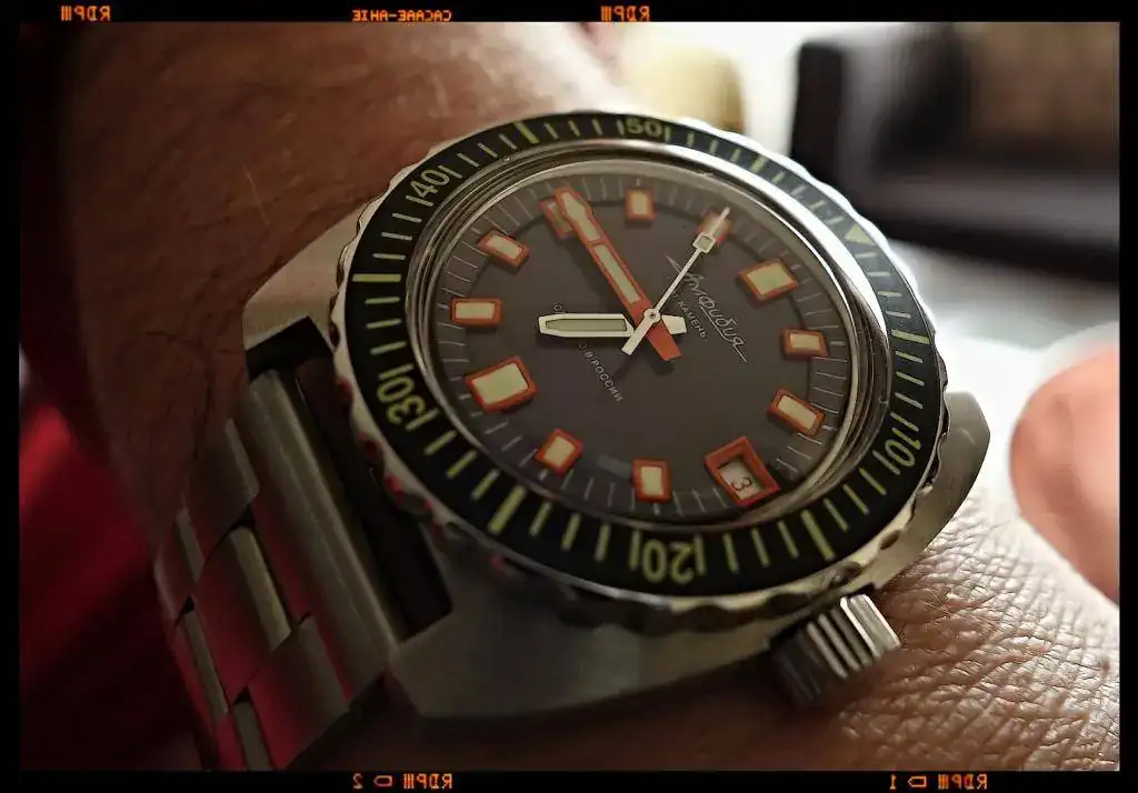

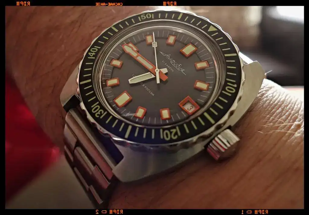

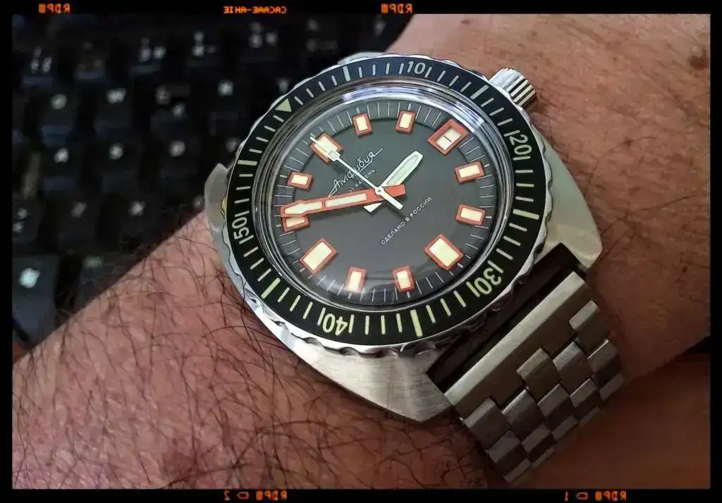

Pues nada, Llegó hoy, procedente de Rusia https://www.watchuseek.com/attachments/wus_russian_diver_project_test_07-jpg.9993978/
Unas fotitos:

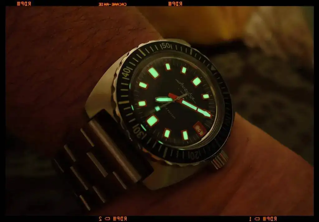

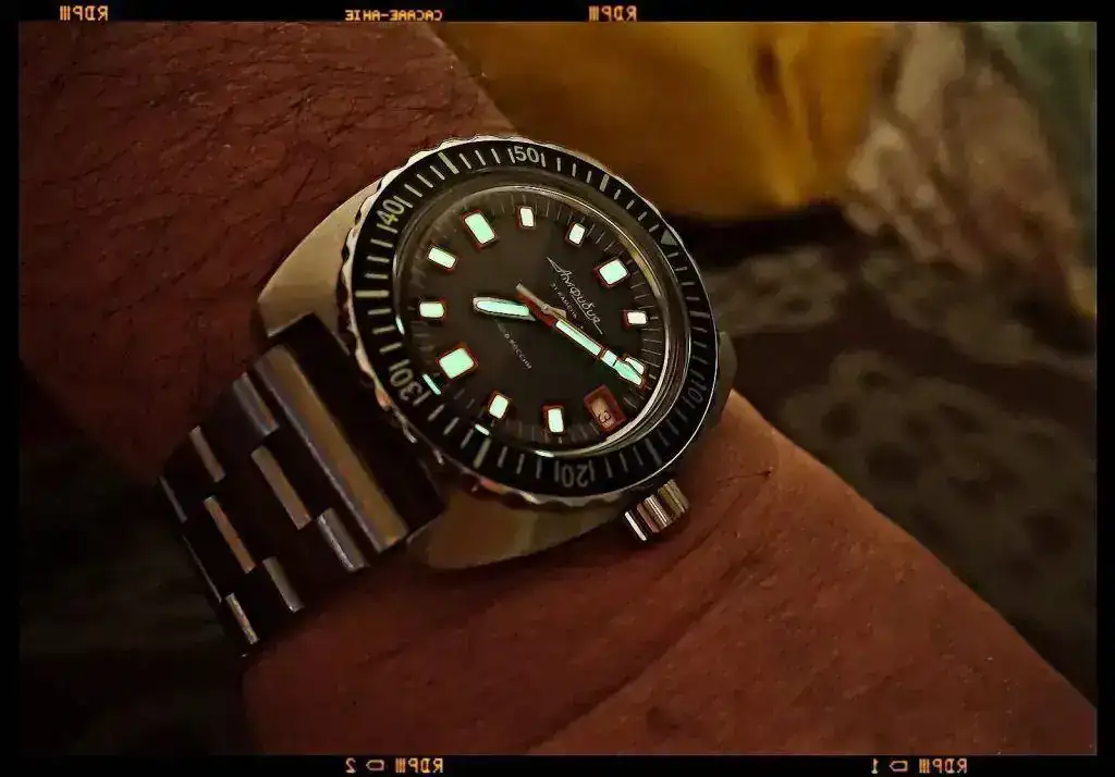

Caja pulida, corona bailona con logo como la de los SE, un lumen algo mejor de los habituales, insert mate sin lumen y sin ninguna manchita de pintura o trazas de polvo como se han visto en WUS. En vez de la caja tipo ataud habitual de los vostok, viene en una humilde caja de carton, eso si, bien envuelto de plasticos...
:bye:
Es bien guapo. Me gusta mucho. Enhorabuena.
Que bonito es!!! enhorabuena amigo, menuda colección de amphibias tienes!!!:worshippy:

Qué bien queda la ventana del calendario con esos índices.
Respecto a la avería es fácil que con unas agujas tan contundentes y esos índices elevados el segundero quede muy cerca del minutero.

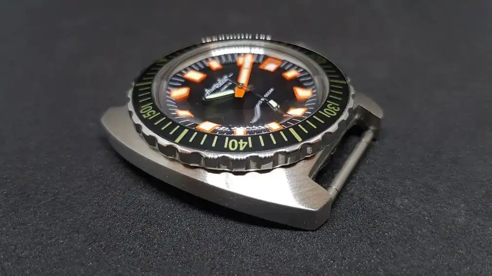

Ahh se me olvidaba coralito en esta caja 150 no escuchado ninguna critica en el foro Ruso de los agujeris y mira que por esos lares son riquismiquis, lo han solucionado?

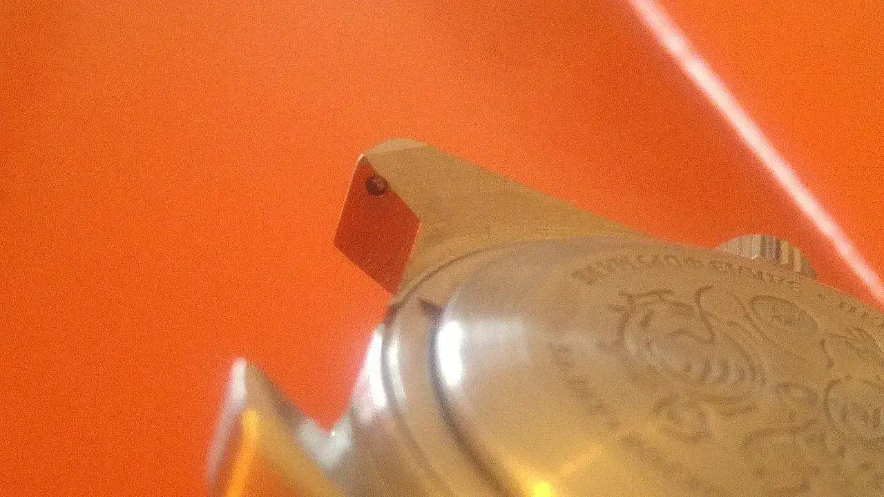

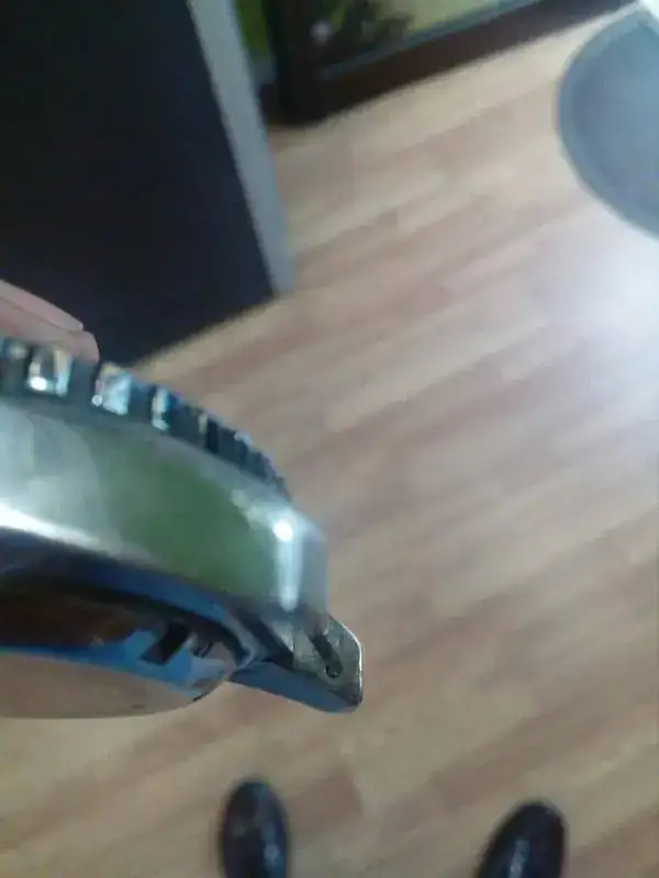

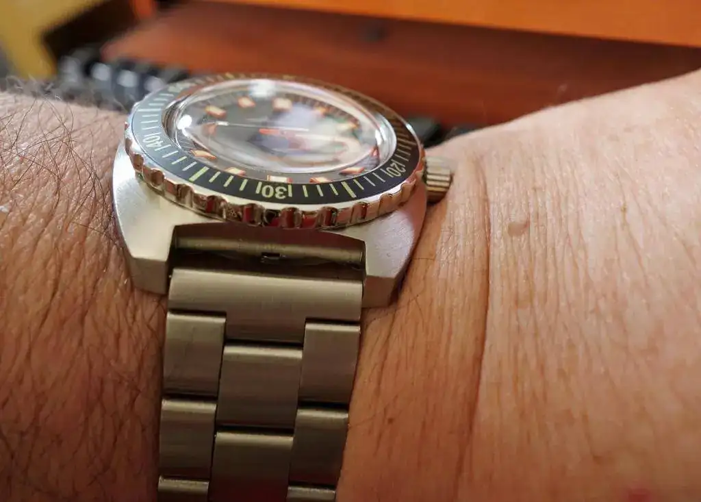

Los agujeros estan bajos, pero no el el mismo borde, al igual que en otra pieza que tengo con la caja 150.;
Por otra parte, he dejado el reloj boca arriba toda la noche y me lo acabo de volver a poner en la muñeca tras ver que no ha sufrido parones/atrasos en 20 horas ::bxd::. A ver que pasa en las siguientes 24h al menos, que me va a costar mucho desacerme del puto aunque sea de modo temporal
Pues en todas las imágenes que he visto las sigo viendo muy en la orilla..., de hecho aparte del dinero, eso me echo para atrás. Es una caja muy bonita pero eso de las asas no puede ser que no lo corrijan.
Saludos!
Saludos!

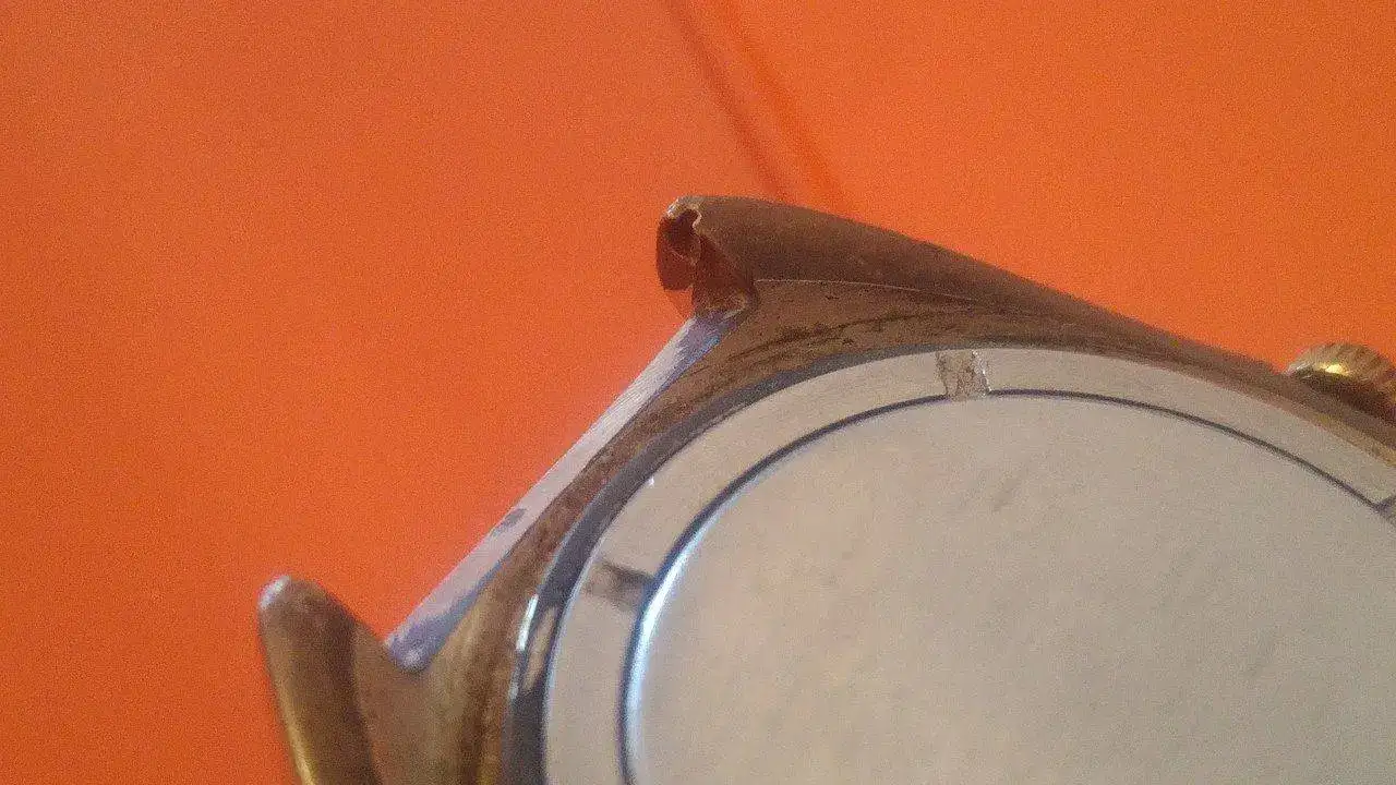

Es que eso a la larga nos jodera, y mira que yo al principio no le daba importancia, pero tengo un Komandirskie sovietico que tuvo el mismo problema y no ha tenido un final bueno, en estos 150 yo creo que lo a mejorado, el problema del R2 es que los agujeros no estan todos parejos , o asi lo tengo yo, tengo 3 que estan al limite pero bien y uno que le separa una capita de seda para salirse de la caja
¿Y llevarlos a un buen relojero y que les hagan un segundo juego de agujeros?
En algunos de mis Germán Cabanillas la caja traía dos juegos de agujeros...
Les calzo las natos en el más interior y a volar.
Sigo diciendo lo mismo. Muy en la parte inferior pero Los agujeros no estan tocando el borde como para que temer que se vaya a escapar el pasador.
El problema que se publicó en algunas cajas 150 del SEII no aparece en este y otro que tengo.

Eso es canelita en rama coralito no es nada lo han arreglada el problema, el problema de los R2 es que rn algunos de los agujeros solo l9 separa una fina pelicula y el resultado con el paso del tiempo me arriesgo a decir que sera como este Komandirskie que ni mucho menos salio mal de fabrica con los agujeros pero con el paso del tiempo y el baile del pasador hara mella, lo que dice cabanillas recuerdo que lo hizo un forero a laser y no le quedo mal.
photo uploading
img upload
Madre mia!! ::bxd:::hmm:
A los que tengo les separa algo mas que un fino film como muestras, por lo que espero que aguanten al menos hasta que yo la palme :pardon:

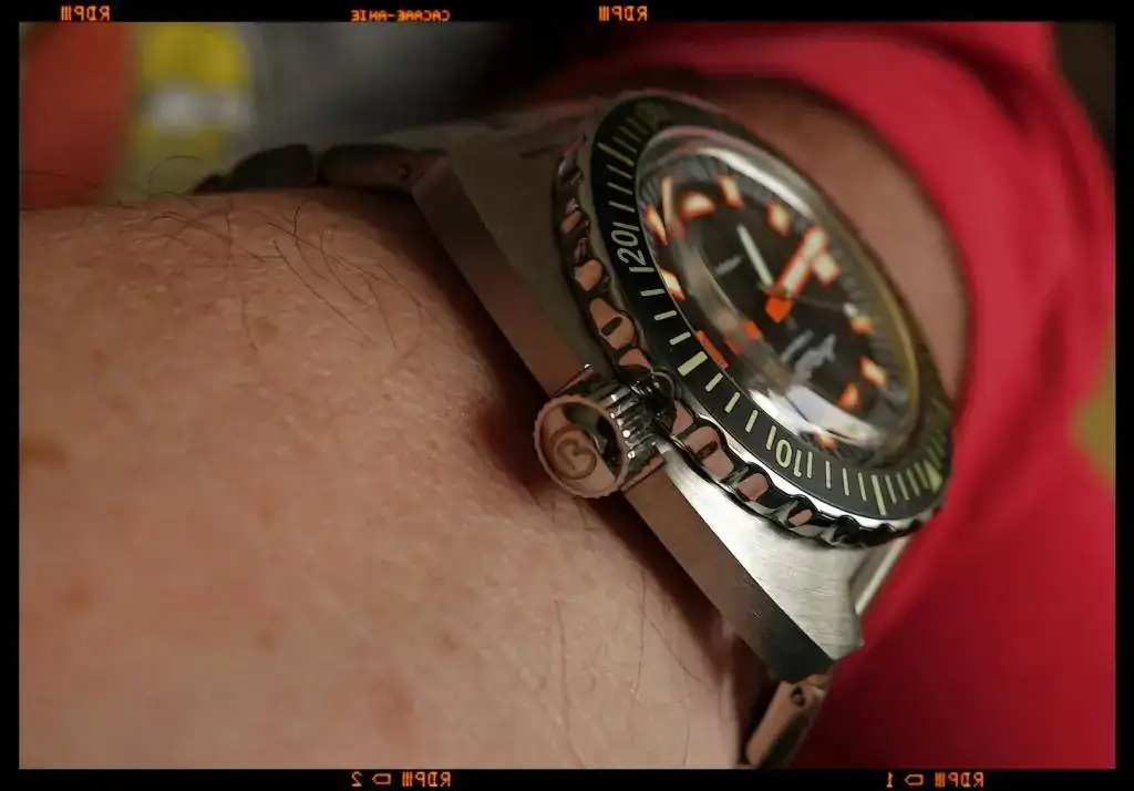

Enhorabuena compañero, a mi también acaba de llegarme y es un diver realmente precioso con un empaque tremendo, sin duda muy bonito, cuando me llegue el caucho naranja que he pedido para el le haré unas fotitos en condiciones

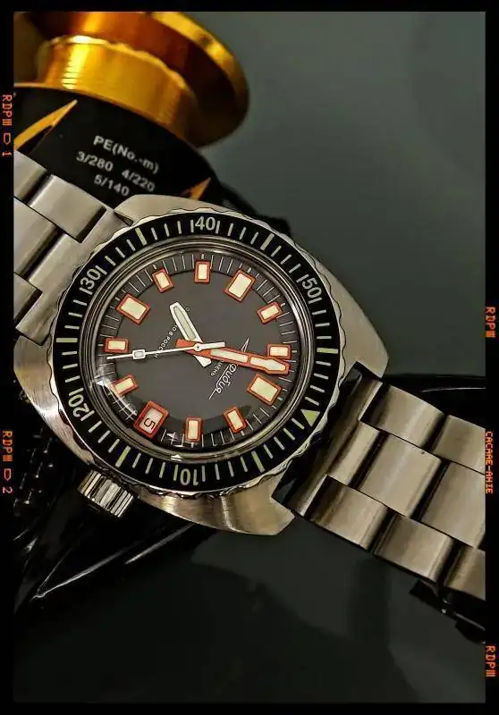

Ha vuelto
Le he pegao un revolcon en la piscina para que no me quedaran dudas
Y ahi sigue como un campeon
Lo voy a poner moreno este verano!!
el armis definitivo a decidir
