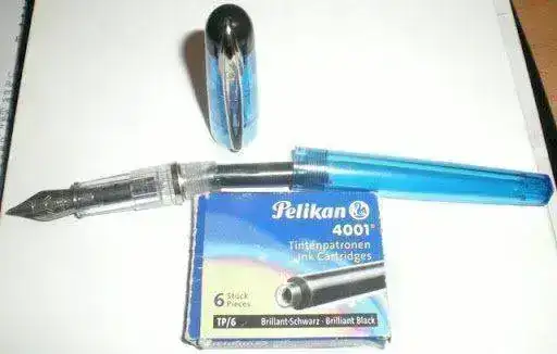

¿Puedes poner una foto, aunque sea mala de la pluma abierta y del cartucho? A ver si así me centro y no te mareo.
Un ejemplo con mi Kultur y un cartucho estándar o universal Pelikan. No está introducido del todo pero se ve como entra muy sobrado.
vamos a ver, entrar entra, pero choca con una pieza dentro del barrir de la pluma que hace que no se pueda cerrar, luego pongo fotos.
