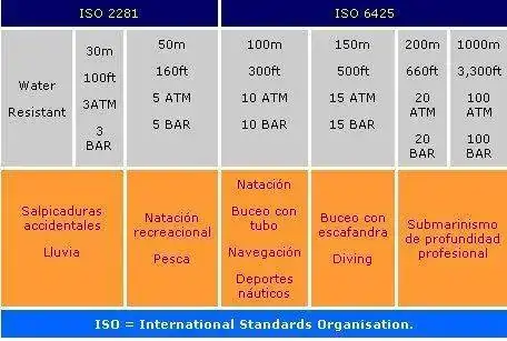

Para definir las normas internacionales en cuanto a la impermeabilidad o sumergibilidad de los relojes se crearon las ISO 2281 e ISO 6425.

Las normas se refieren a la presion que hay a esa profundidad, pero no tienen en cuenta movimientos propios y del liquido elemento.
Ademas en las duchas usamos mas elementos que agua (jabon, cremas, etc) que pueden afectar a juntas que no esten bien cerradas.
