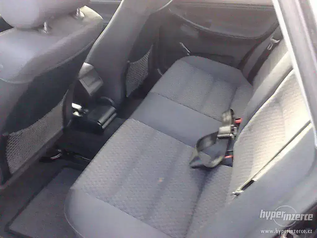

Pregunta tonta:
POr qué de un tiempo a esta parte los VAG tienen el molesto tunel de transmisión atravesando las plazas traseras si son tracciones delanteras de toda la vida?
POr qué no tienen el suelo de las plazas traseras lisas y continuas, que es una de las principales ventajas de los tracciones delanteras?
Es porque esa misma plataforma se la ponen a los Quattro y dejándole el tunel se ahorran unos euros?

Pue stú mismo te has respondido, utilizando elementos comunes se ahorra muchísimo dinero, no sólo unos euros... Ya no es cuestión de la pieza en sí, sino de todo el utillaje para el montaje, logistica de aprovisionamientos, almacenamiento, utillaje de fabricación, etc, etc...

Pero entonces, son coches con tracción delantera y con la habitabilidad atrás de un trasera o 4x4...O sea, que eliminas una ventaja muy importante (mayor habitabilidad en las plazas traseras) en el 95% de los vehículos que vendes por ahorrarte unos euros en el 5% restante...8o
Tan complicado es eliminar ese túnel, entiendo que hueco, en la inmensa mayoría de tracción delantera para que atrás puedan ir 3 personas cómodas?::Dbt:: Quiero decir, entiendo las ventajas de compartir plataforma etc... pero en este caso ese túnel está hueco, y podría (entiendo) alisarse, ya que dentro no hay nada (que era lo que hacían antes). No puede tener mucho coste ni ser complicado no?

el túnel forma parte del chasis, y teniendo en cuenta que este es de lo más caro (diseño etc), el ahorro está en diseñar un único chasis, no sólo en fabricarlo
otra cosa, puede ser, vamos que intuyo, que como la tendencia es hacer coches que te lleven con el culo pegado al suelo, por eso del centro de gravedad y demás, incluso en los tracción delantera se mantenga el túnel pero para otras funciones como tubos, cableados etc, de manera que no haya elementos delicados más expuestos por la cercanía del suelo::Dbt::

en un coche con tracción delantera no puede haber ningún tubo funcional al tren trasero ya que éste no está conectado con la trasmisión. Cableado sí, pero no necesitas todo el tunel de trasmisión...
Lo que yo planteo es meramente si tan complicado sería "aplanar" ese tunel, que está hueco, para liberar ese espacio...
Aunque en una cosa creo que me equivoqué: al menos los audi si que llevan con este tunel no funcional muchos años. este modelo es del 2000...
tubería de combustible
tuberías del sistema hidráulico de frenos
y si, todo el túnel no es necesario, pero el ahorro está por encima de todo, perdón, maximizar el beneficio está por encima de todo

pero esas conexiones no son del tren trasero, son elementos funcionales que en cualquier otro coche no requieren de utilizarl el túnel de transmisión, y entiendo que precisamente si el tunel de trasmisión es funcional, en 4x4 probablemente transcurrirán por otros sitios menos ocupados...::Dbt::

El coste superará de largo el millón de Euros. Ya solo el troquel de fabricación del suelo costara cientos de miles.

Evidentemente, pero eso supondría diseñar dos coche completamente distintos y eso encarece mucho todo el proceso.
Cierto, antes no había Passat con tracción total, desde hace unos cuantos años sí y por eso esa "pega". En Audi pasa desde el primer A4 seguro y creo que con el Audi 90 también pasaba.
UN millón de euros modificar el proceso? Con la cantidad de coches que venden compartiendo esa plataforma no parece mucho el coste por unidad no?
Si, es muy complicado y caro. Fijate si es complicado y caro, que han preferido sacrificar la comodidad de las plazas traseras.
Dejar el suelo liso significaria tener dos plataformas distintas, para un mismo vehiculo. Hay mayor coste de diseño y sobre todo, mayor coste de fabricacion. Habria que tener dos lineas de fabricacion, con su carisimo utillaje o bien una linea y cambiar el utillaje cada dos por tres. Cambiar el utillaje a una prensa de gran tamaño puede suponer tres horas de trabajo. En tres horas se pueden prensar facilmente 500 plataformas. A todo eso, habria que añadir doble envio, si se prensa fuera de la fabrica de montaje, doble sistema de almacenaje, con lo grande que es esa pieza........y doble de todo.
En la industria automovilistica el ahorro de costes es una obsesion, lo se bien porque he trabajado en el sector y te volvian loco con la cosa mas nimia. Da por hecho que ese tunel de transmision les dio mas de un quebradero de cabeza a los ingenieros.
