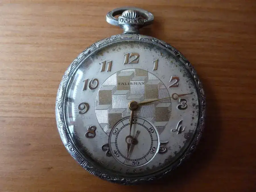

Te adjunto uno mío, con motivos cubistas en la esfera y caja labrada de modo academicista.
No estaba seguro si te había entendido bien, si en lo referente al cubismo hablabas de mi reloj o en general, muy bonito el que me envias, me encanta el segundero y las agujas, ademas los numero parece que tienen cierto relieve verdad?

Edito: Perdona, me olvidaba de una cosa; Los números de mi reloj son en relieve, técnica bastante infrecuente antes de 1930 (más o menos), y generalísima desde los 50 (también más o menos)

He leído que os gustan los relojes de poco antes de 1930. Este es de 1.928.
