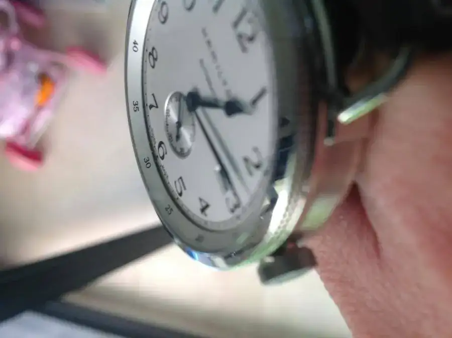

Vuestra opinion sobre este espacio entre la esfera y el resalte?
  • Iniciador del hilo Iniciador del hilo Ruli
R
Ruli
Hola compañeros tengo este hamilton navy desde mayo, creeis que este espacio entre la esfera y el resalte es motivo para llevar al Sat en garantia?
Gracias por anticipado.
Parece que la abertura esté en el arco entre las 4 y las 8 ¿no?, yo aprovechando la garantía sí lo llevaría.
Yo lo llevaría.
No es normal EMHO.
Muchisimas gracias a los dos, y viniendo de un patrocinador (sin desmerecer al otro compañero) que manejan gran cantidad de relojes nuevos, mañana musmo estoy en omesit.
Estoy un poco apenado porque es mi joya de la corona y se que solucionarlo requerira sacar la esfera y desmontar todos los anclajes con los peligros que esto supone de entrada de suciedad, desajustes ,holguras etc, pero soy consciente que no es aceptable en un reloj de 900 euros.

Ya.. pero no te queda otra. Al final solo verías ese defecto y acabarías pillando gato al reloj. Seguro que te lo dejan como nuevo :ok::
Si, parece que está suelta junto con el calibre.
Si aun tienes garantia ni lo dudes !!
Como te han dicho los compañeros eso no es aceptable en ningún reloj, menos en un HAM.
Yo lo llevaría sin dudarlo. Y estaría tranquilo. Seguro que en el SAT saben hacer bien las cosas.

Ya esta en el SAt, la verdad muy amables , dicen que se ha movido la esfera probablemente por un golpe frontal en ese lado.
Pero yo no recuerdo ningun golpe y el reloj no tiene ninguna señal y solo que lo he puesto 15 dias, bueno en cualquier caso quedara perfecto.
Creeis que eso puede ser por un golpe contra un marco ?

Tampoco lo veo normal. El marco interior o el "bisel" de realce interno de la esfera debería estar endosado completamente a la inferior. Un espacio que deje ver una sombra y no sea simétrico en todo el conjunto de esfera es señal de que el reloj no ha sido montado con atención o detalle en la fábrica. Yo lo llevaría y que te enseñen otro modelo igual a ver si pasa lo mismo o es fallo de tu reloj únicamente. De estar en garantía tienes derecho a reemplazo.

Pues compañeros , me llamaron hace dos semanas para recogerlo a Omesit y cual fue mi sorpresa al examinarlo, que estaba resuelto el espacio a nivel de las 6, pero ahora habia aparecido ese mismo espacio a nivel de las 12, se tuvo que volver a ir a Swatch España, y todavia estoy esperando (aunque me dijeron que en una semana estaria).

Porque la esfera está reparada en vez de cambiada, mejor dicho, mal reparada. Esto se arreglaría dándote otro reloj, cosa que ocurre cuando lo compras en El Corte Inglés del que tanto nos quejamos, pero no en otros sitios.

¿Pero tu crees que tienen que cambiar la esfera?
Una chica muy amable que me atendio en Omesit ( que realmente ni tocan el reloj) piensa que es ajustar la altura con un tornillito, pero ahora que tu lo dices , si la ajustas de un lado y se va del otro es que esta torcida.
Desde luego me fio 2000000 mil veces mas de ti, de hecho tendre muy en cuenta tu opinion cuando vaya a recogerlo, y les voy a exigir que en el comprobante de Swatch España venga el proceso realizado, porque no se han dignado a ponermelo en el que me han dado por el arreglo anterior. Eso si , ponen los de Swatch España en observaciones que tienen minimas rayaduras de uso,para cubrirse, cuando el reloj es nuevo y no tiene ni una marca.
