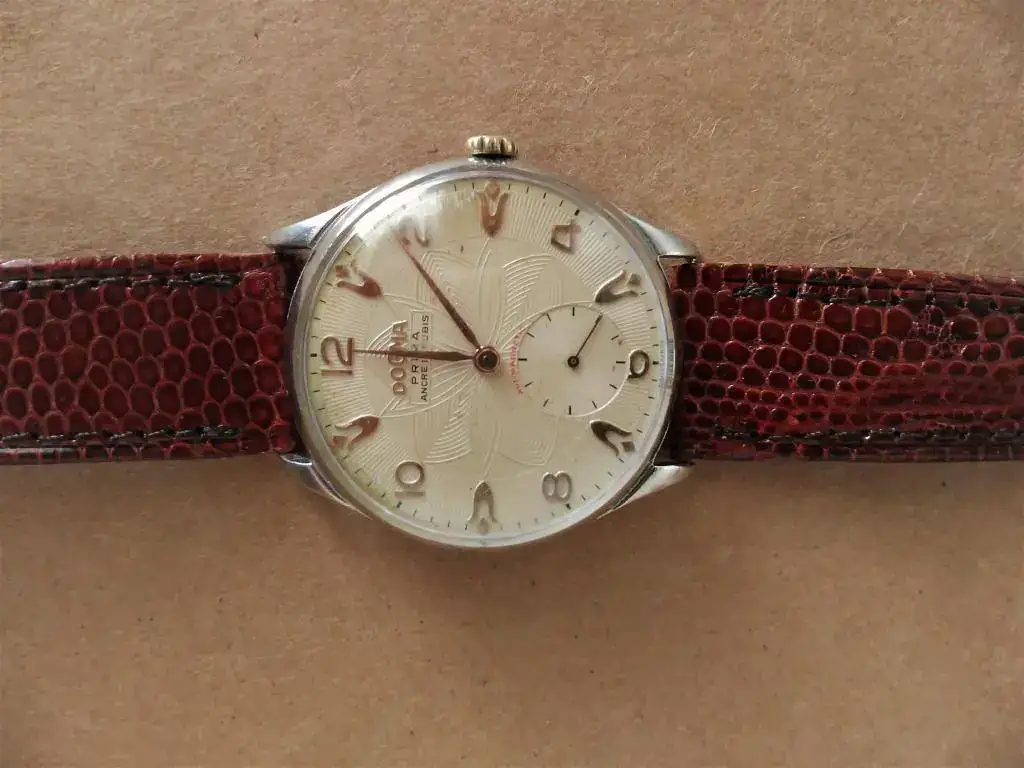

Aquí os dejo otro Dogma Prima grandote que tengo, en mejores condiciones, aunque la esfera no me parece tan bonita.
Ver el archivos adjunto 493569
Pues no es mi intención discutir con un profesor de Bellas Artes, pero a mí esta esfera me parece tan bonita o más que la otra, con el guilloché floral y los índices con forma de tulipán :drool: Todo un bellezón, y encima impecable :clap:
Para mi gusto, mejor en la combinación marrón que he dejado al citar.
Para gustos, colores. Obviamente si lo tengo es porque me gusta también. Lo que pasa es que la otra la he visto en buen estado y mola un montón también. Así desgastada no se aprecia bien lo bonita que era originamente
