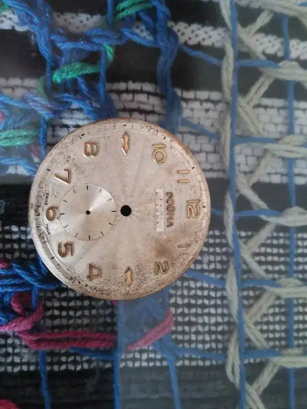

Queridos amigos y amigas,

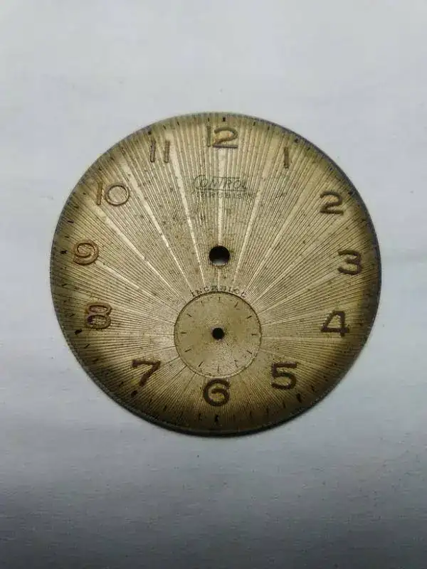

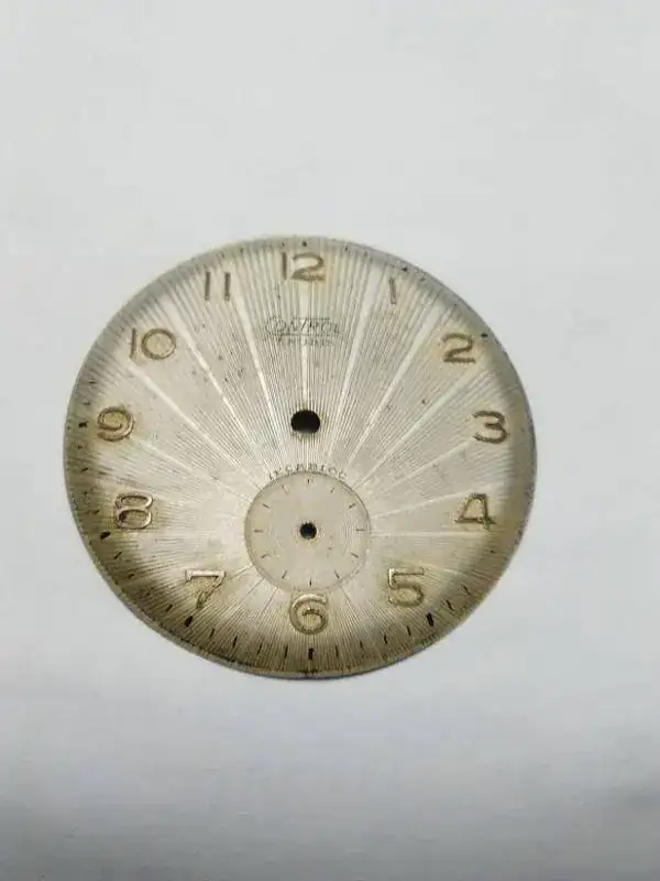

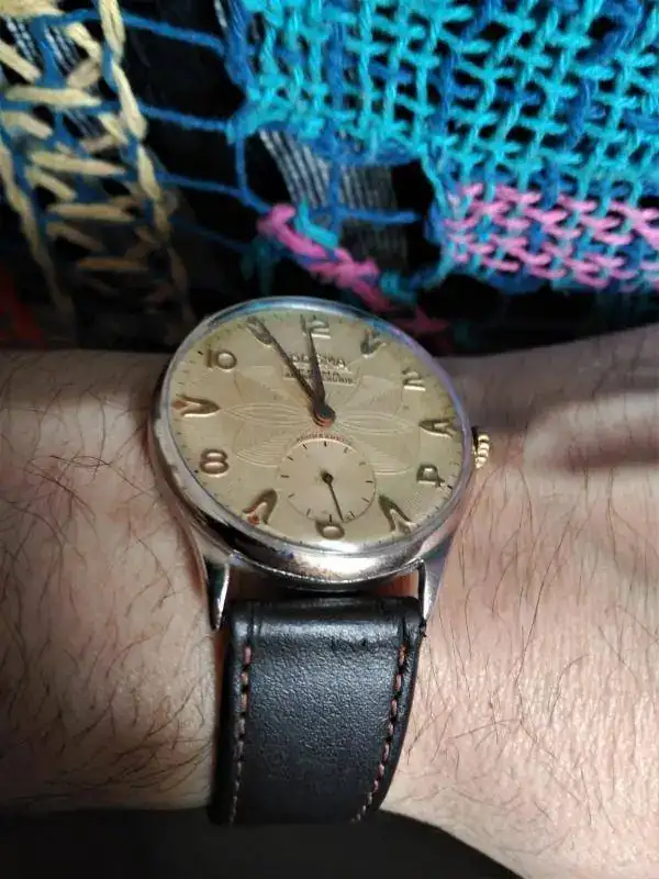

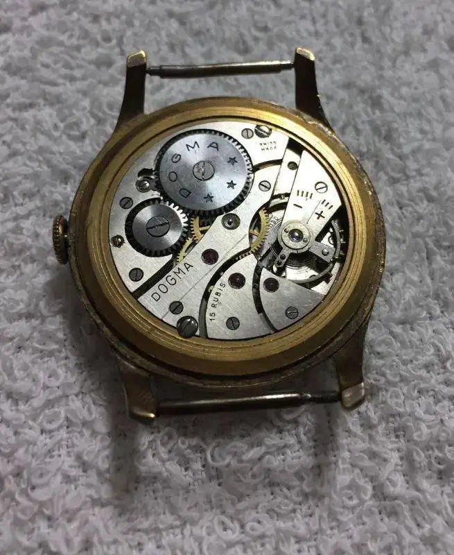

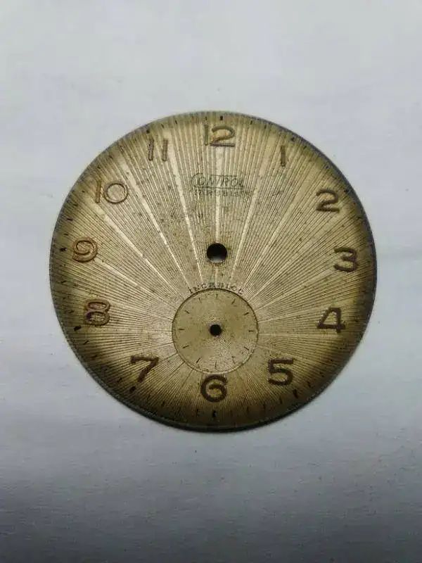

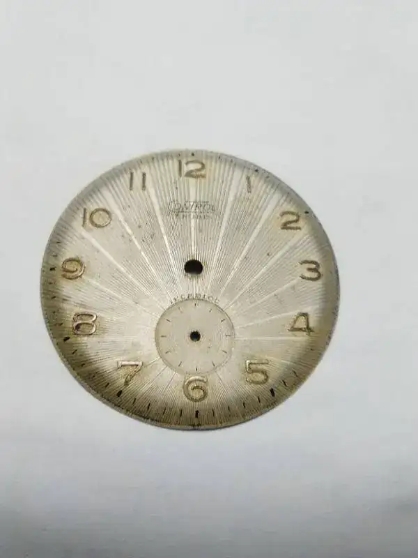

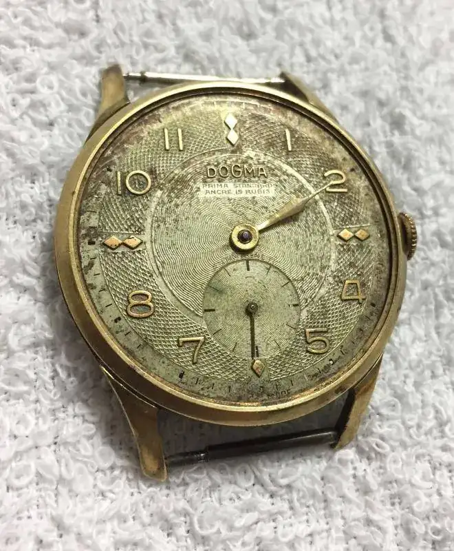

de nuevo apelo a vuestra amabilidad y sabiduría para pediros opinión sobre un peluco que compré hace un tiempo. Es un Dogma Prime de esos con esfera en relieve. Es un reloj en buenas dimensiones, 38 mm sin corona, chapado en oro y con un movimiento AS 1130 de 15 rubíes, que funciona aún sorprendentemente bien. Como apreciaréis en la primera, el reloj llegó a mis manos hecho unos zorros, fundamentalmente por la esfera metálica, muy sucia y oxidada. Con el arrojo que aporta la ignorancia, me dediqué pacientemente a intentar adecentarlo un poco. Limpié lo que pude la esfera (sacrificando buena parte de las leyendas en tinta) y pulí la caja. Lo que os pido es que opinéis, por favor, si cambiaríais la esfera por la otra que os muestro (bastante parecida a la de mi reloj, con un estado algo mejor, pero tampoco para tirar cohetes)), o dejaríais en reloj Virgencita Virgencita, que me quede como estoy. Muchas gracias por adelantado y un abrazo.
Aunque seguro que lo veis, la primera imagen es el reloj como lo adquirí, la segunda, el movimiento, la tercera, el reloj más limpio (dentro de lo que cabe), y la última, la esfera que tengo en duda si cambiar o no.
Para mi gusto es más bonita la esfera que lleva y no la veo nada mal. De hecho, si me apuras la veo en mejor estado que la otra. Para mi gusto, claro.
Por cierto, precioso reloj y esfera impactante.
Ah!!! se me olvidaba. las saetas de las horas y minutos no son originales, pero creo que quedan bien, no?

Muchas gracias, señor Zapp, un voto a favor de no meter más las manazas en el reloj. Perfecto
Primero de todo, felicitarte: eres un artista :clap: Sí que se perdieron parte de las grafías, pero teniendo en cuenta cómo estaba la esfera, me parece que la dejaste de lujo:yes:
Yo veo mejor la esfera que está puesta que la que otra que propones. Si a eso le sumas que me parece más bonita... Y no te digo nada si le añades ese prudente adagio de "Virgencita, Virgencita..." :D
Muchas gracias, Abde (si me permites la familiaridad:)). Era la primera vez que limpiaba una esfera, no tengo ni idea de cómo lo hará la gente que sabe, yo lo hice con torunditas de algodón, que me hago con un mondadientes, humedecidas en agua con un poco de lavavajillas. En las partes más afectadas apliqué una goma de borrar eléctrica de los que se usan para dibujar. Esta es un abrasivo más fuerte de lo que parece, y es la culpable de la pérdida en las letras y marcas de tinta. Pero si no hubiera usado este aparatejo, la verdad es que poco habría conseguido. Otro voto para Virgencita Virgencita :)
Yo veo mejor la que tiene aún habiendo perdido parte de las grafías, la otra no está mal, pero no es tan bonita como la suya.

Muchas gracias, ya estoy muy convencido de no cambiar la esfera. Alguien necesita una? ;-)

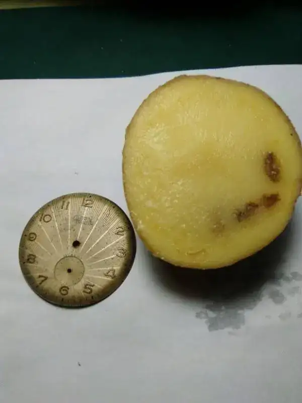

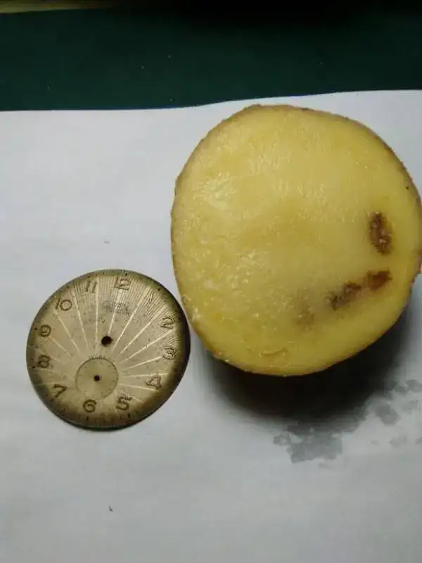

Siempre se puede mejorar con el truco de la patata .

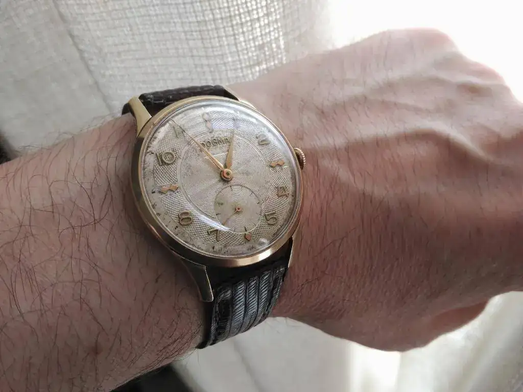

Otro voto más para dejarlo como está....esa esfera es preciosa y en la muñeca no se ve mal, mucho más bonita que la otra. Hiciste una buena limpieza :yes:

La otra muñeca es muy parecida a ésta :D muchas gracias. Si hubiera podido conservar las grafías, estaría más contento, pero esas esferas con tanto grabado son muy difíciles de limpiar sin que sufran los detalles. En fín...

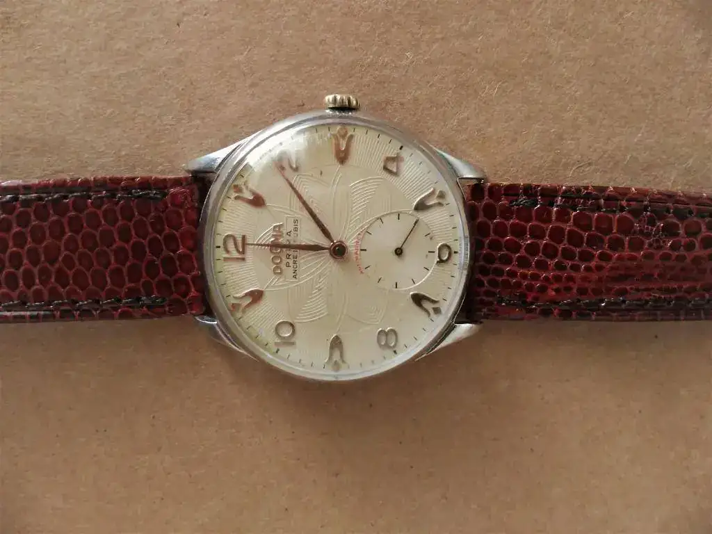

Aquí os dejo otro Dogma Prima grandote que tengo, en mejores condiciones, aunque la esfera no me parece tan bonita.
