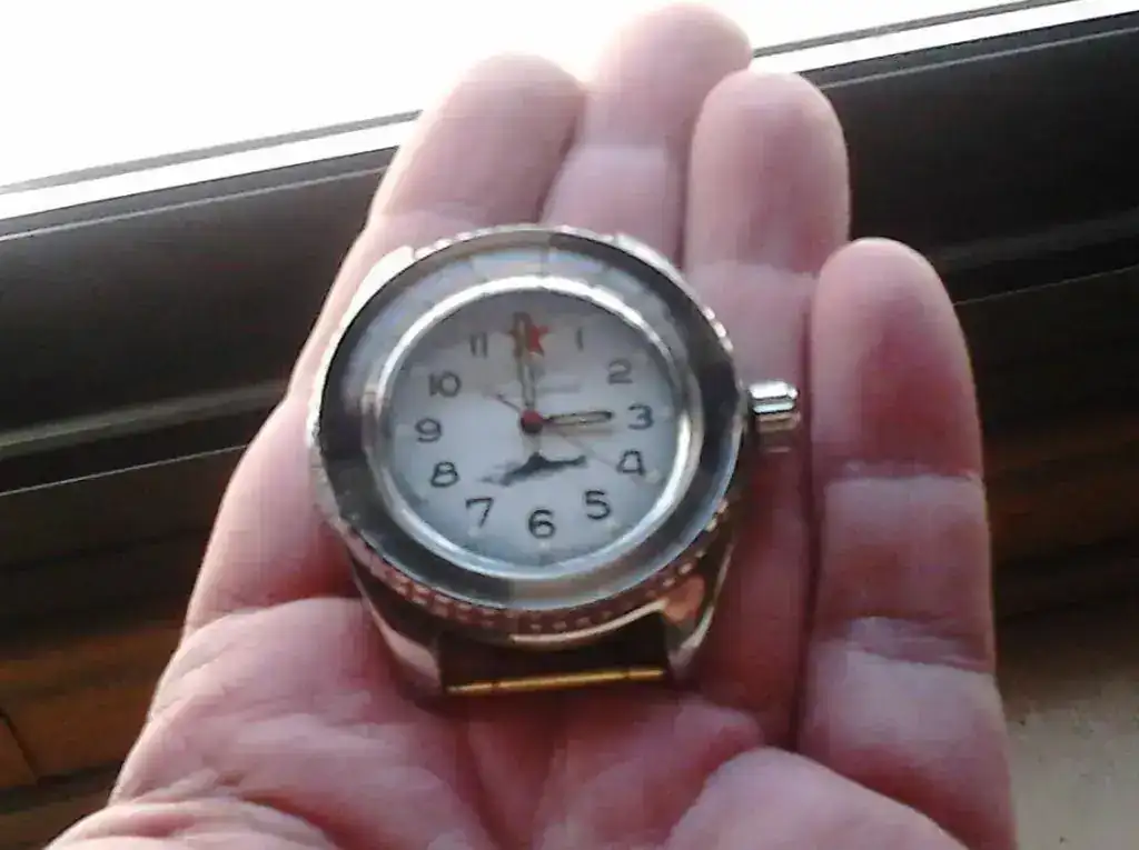

Me he estado mirando las cajas, y dejando de lado la posición de la corona, a la caja 020 el problema que le veo és que está acabada en mate, no tiene guardacorona y que tiene los cantos muy vivos, en lugar de acabado pulido brillante para el SKX007 y cantos redondeados (creo que a esa forma se le llama cojín o almohada o algo así).

Hola,

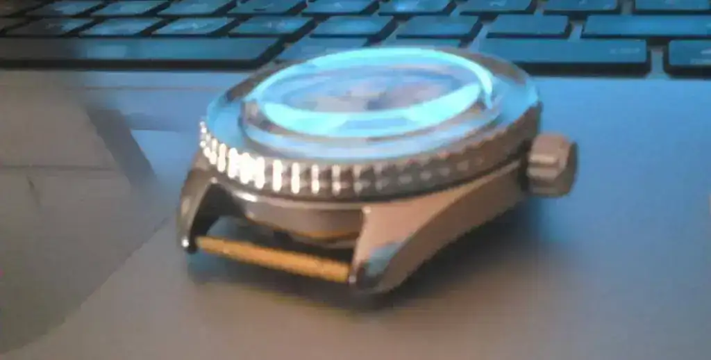

Me he estado mirando la caja 120, que es con acabado brillante, con guardacorona y más redondeada. Por medidas creo que es igual a la 020, así que entiendo que es compatible con el bisel, pero el problema de esta es que el espacio entre asas no es redondeado, siguiendo el contorno de la caja, sinó recto, lo que la diferencia del SKX007...

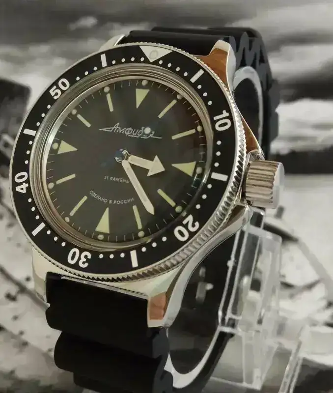

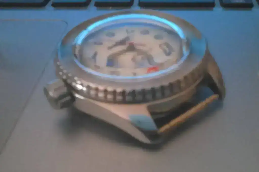

Para que te hagas una idea, así queda en la 020
La caja 120 no la tengo (aún) :-P
Toma!
Si no lo veo mal, esa caja 020 es pulida, verdad?
Toma!
Si, es pulida y la compre en meranom cuando estaba en stock (caprichoso que es uno :-P) cuando veo algo singular, fuera de lo común … pico ::blush::
Ese 120 de la foto es sublime :-P
Encima con ese dial clásico, que es unos de mis preferidos.
Que bonito está asi tal cual...
Gracias Cesar, es una caja 020 y esta sin inserto el pobre, es un montaje provisional mientras repasaba la caja original en la que vino, estaba muy trallada, el dial me encanto cuando lo vi, sin calendario y puje … yo solo :D
